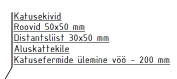

Näiteks ühes kunagises minu praktikas olnud kivikatusega maja ehitusprojekti lõikel oli katuse osas informatsioon järgmine:

Postitatud: 04 Okt 2023, 13:17
Postitas rein113
A23 kirjutas: 03 Okt 2023, 13:50 Saan aru, et aluskate on üldse teemaks, kui katus on soojustatud. Kui ei ole, siis on kama 2.
Kui seda plekk-katuse all ei kasuta, siis sajaks seal kuuris sõna otseses mõttes vihma. Kondensaadist.
