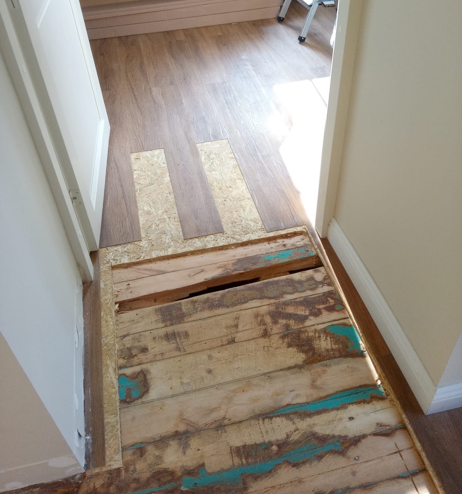

Üks tegelane jättis toruliitmiku pressimata ja värskelt tehtud põrandad said vett. Stalinovka 1 korrus. Niiske kelder, betoonvahelagi, laagid, laudpõrand lihvitud, 10mm osb ja liimitud lvt.
Enne osb tagasi panemist peaks kindel olema, et lauad kuivad. Kas need kahe elektroodiga laiatarbe puidu niiskusemõõtjad, 20-30€ selliseks puhuks kõlbavad? Äkki piisab õhuniiskuse mõõtmisest, mõõtja põrandale?

Kahe elektroodiga mõõtjaga saab küll põrandalaua niiskust mõõta, kui mõõdad alt poolt.
Suletud konstruktsiooni sisemist kuivamist saab oluliselt kiirendada, kui teed sobivasse kohta paraja ava tolmuimeja vooliku ühendamiseks ja lased tolmuimejal mõned päevad tõmmata.
Kui õnnestub tolmuimeja puhma panna, siis kiireneb kuivamine.
Tolmuimejaga sai kuivaks kipsplaadiga vahelagi, mida polnud hiljem isegi värvida vaja.
Lekke kohast ca 3m kaugusele, suitsuanduri alla sai sobiv ava tehtud ja selle kaudu nädala jagu ventileeritud.

Re: põrandalaudade niiskuse mõõtmine
No saab ikka pealtpoolt ka. Näiteks puurin 2 ava elektroodide laiuselt ja mõõdan nii sügavalt kui elektrood ulatab.ping kirjutas: 01 Okt 2023, 19:07 Kahe elektroodiga mõõtjaga saab küll põrandalaua niiskust mõõta, kui mõõdad alt poolt.
Tänan. Hea info. Avad juba tehtud aga seni polnud head mõtet puhumiseks. Garaaži tolmukatel peaks saama vooliku ümber ühendada.ping kirjutas: 01 Okt 2023, 19:07 Suletud konstruktsiooni sisemist kuivamist saab oluliselt kiirendada, kui teed sobivasse kohta paraja ava tolmuimeja vooliku ühendamiseks ja lased tolmuimejal mõned päevad tõmmata.
