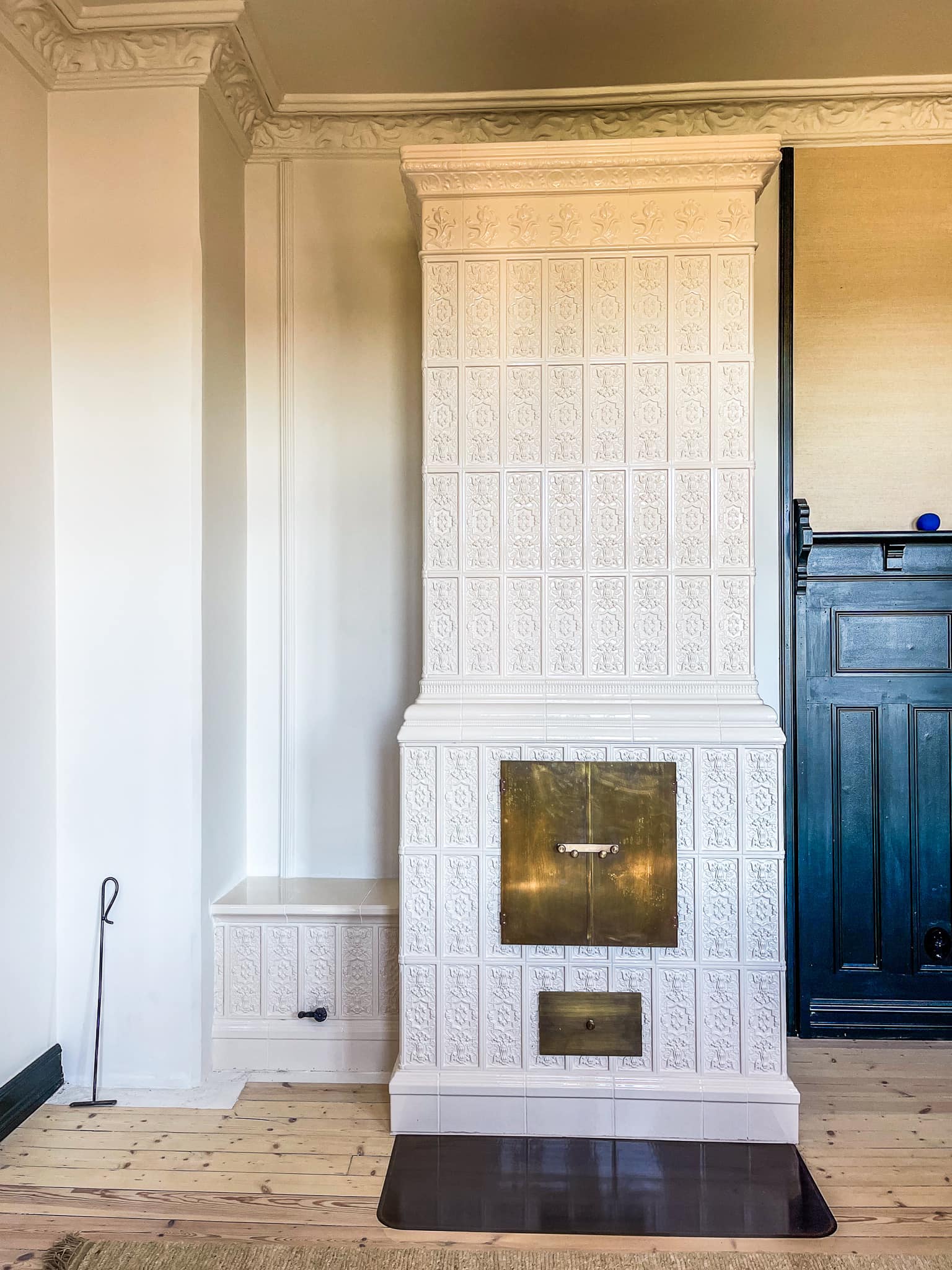

Eesti pottsepandus on nii ära reguleeritud, et keegi ei tohi või ei julgegi enam ahjudest sõnagi seletada.
Nüüd puha disainahjud. :)
Kas keegi teab juhatada kedagi, kes ka selliseid ehitab?
See on meie pere pottsepa värske töö, Oslos.
Pottseppmeister "Kaminahi"
