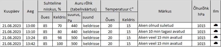

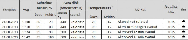

Sellest asjaolust tulenevalt minu loogika ütleb, et keldriseina talla alt ja alumisest osast kivimaterjali imenduv niiskus ja kapillaarjõul üles tõusev niiskuse välja pääs ülemise osa kaudu selle välispinna isoleerimisel on kuival ajal hoopis takistatud. Kuigi vihmasaju korral jah pritsib peale ja selle eest kaitseb. Lõppkokkuvõttes aga ei tea, kumbatpidi tegelikult on parem. Raamatutarkusejärgi on pinnase niiskus peaaegu alati 100% või selle lähedal.
Teine asjaolu, miks keldrid on just nimelt suvel rõsked, (niiskustase kõrge) tuleneb niiskuse füüsikalisest käitumisest.
Kelder on suvel jahedam kui õue õhk. Kui soe õhk koos selles sisalduva niiskusega pääseb jahedassse keldrisse, siis hakkab soojast õhust niiskus keldrisse kogunema.
Tegin hiljuti isegi huvi pärast katse, et selles oma silmaga veenduda.
Viisin keldrisse niiskuse mõõtmiseks hügromeetri. Vaatasin algnäidu, avasin akna, jälgisin kas ja kuidas niiskuse tase keldris muutub. Panin näidud tabelisse.
Tabel näitudega, millest võiks ka teha loogika põhjal järeldusi: Tol päeval oli suhteliselt jahe. Soojemal ajal on aururõhk väljast sisse veelgi suurem - niiskuse kogunemine keldrisse avatud akna kaudu seeläbi intensiivsem.
Ma ei pretendeeri absuluutsele tõele - igaüks uskugu, mida tahab.
