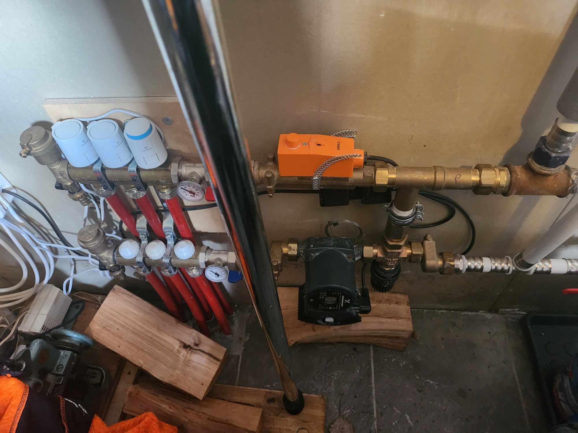

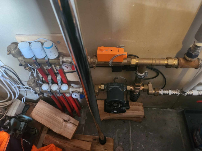

Paluks abi,millest võib põrandakütte kollektor paukuda nii,et kostub katlaruumist teisele korrusele välja.
Surve 1.6bar,mida suurem surve seda kõvemini paugub.

Re: Põrandakütte kollektor/toru paugub.
Torud kollektoris tagurpidi.

Tänud info eest,kas saaksid täpsustada või tasu eest probleemi tulla lahendama

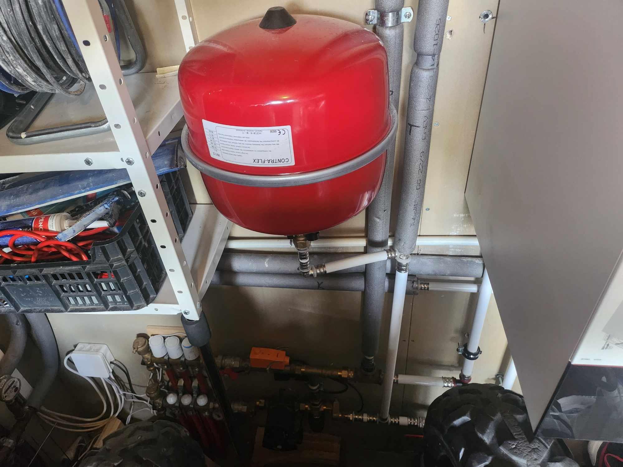

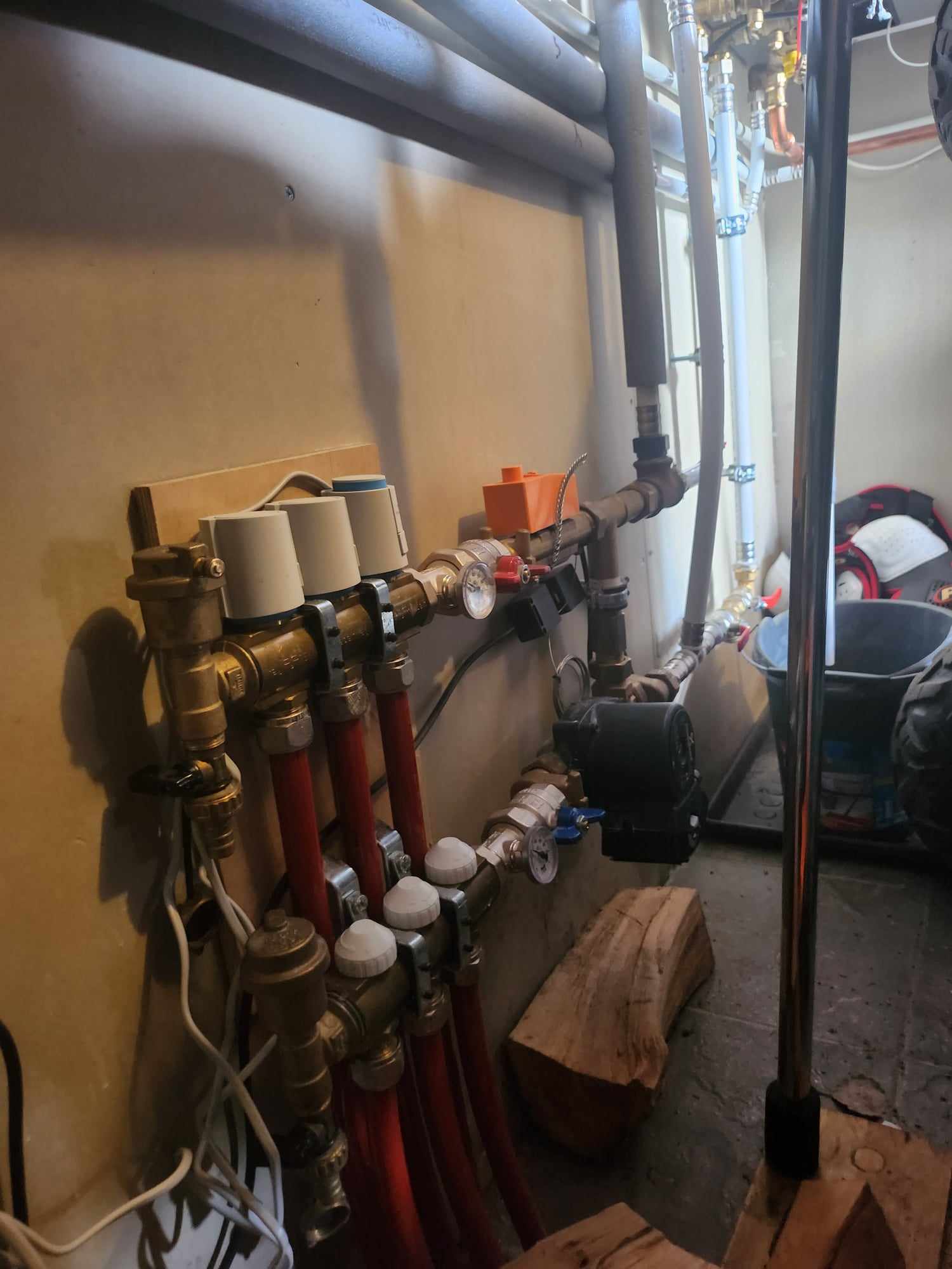

Pane paar pilti vaatamiseks.

Sellist aretist pole veel näinud. Kas keegi on selle varuosadest kokku pannud? Peaks välja nägema selline.
Sul on seal mõlemad kollektorid ajamipoolsed.

Põhjust ei oska arvata,miks just selline kunstiteos on kokku käkerdatud.
Endal puuduvad teadmised ja pädevus olukorda parandada nii,et võib julgelt ühendust võtta ja saame kaubale.
