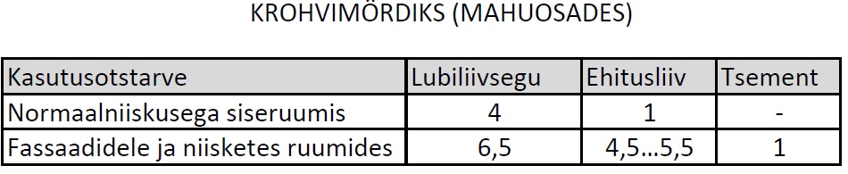

Kui võõbata, siis minu arvates samuti on paekivivundamendi pind eelnevalt vaja sirgeks krohvida. Vastasel juhul on võõpamine komplitseeritud ja töötavat tulemust suht võimatu saavutada.
Krohviseguna valida tugevamamargiline võimalikult ilmastikukindel segu, millel tootjajuhises ära mainitud, et sobib välistingimustesse ja eriti soklile. Kui segu ise valmistada, siis oma kogemustele tuginedes ise endale tehes katsetaksin lubitsementmördi järgmist varianti:
Silikaat lubiliiv+ ehitusliiv + tsement.
https://espak.ee/epood/toode/lubiliivse ... kaat-40kg/
Lubiliiva kotil õpetus variantidena peal olemas, aga soklile teeksin tunde järgi (olenevalt ka liiva omadustest) tootjajuhendis olevast fasaadile mõeldud reptsetist veidi kangema, kusjuures lähtuksin ka kasutusmugavusest - täpne vahekord selguks töö käigus.
Kangem ehk tugevamamargilisem sellepärast, et teada olevalt tugevamamargilisem pidavat olema külmumistsüklite suhtes vastupidavam.
Liiv peaks olema savi- ja mullavaba - ehitusliiv.
100% vastupidavuse kindlust ei garanteeri ja sõltub ikka ka tegijast.
