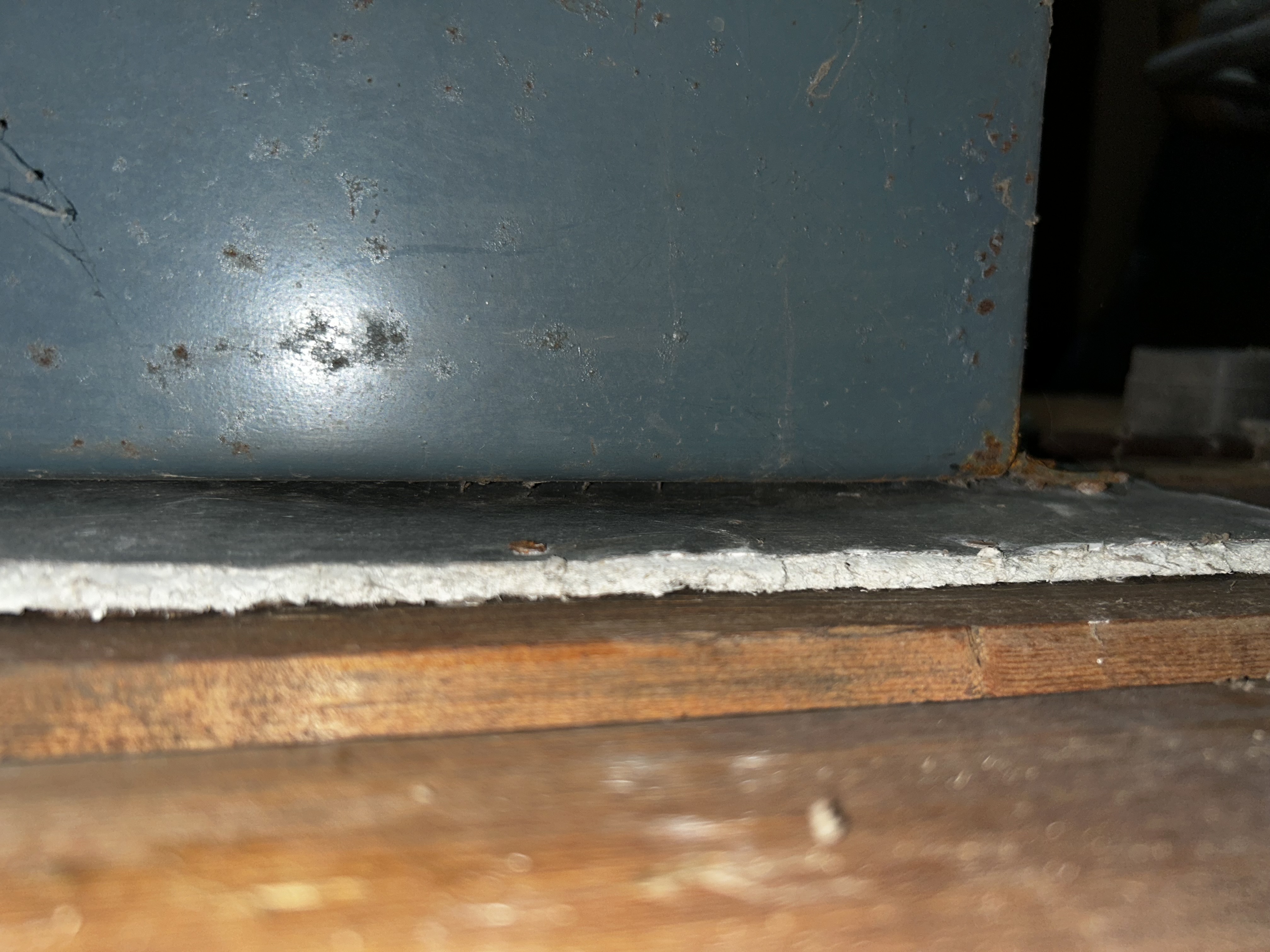

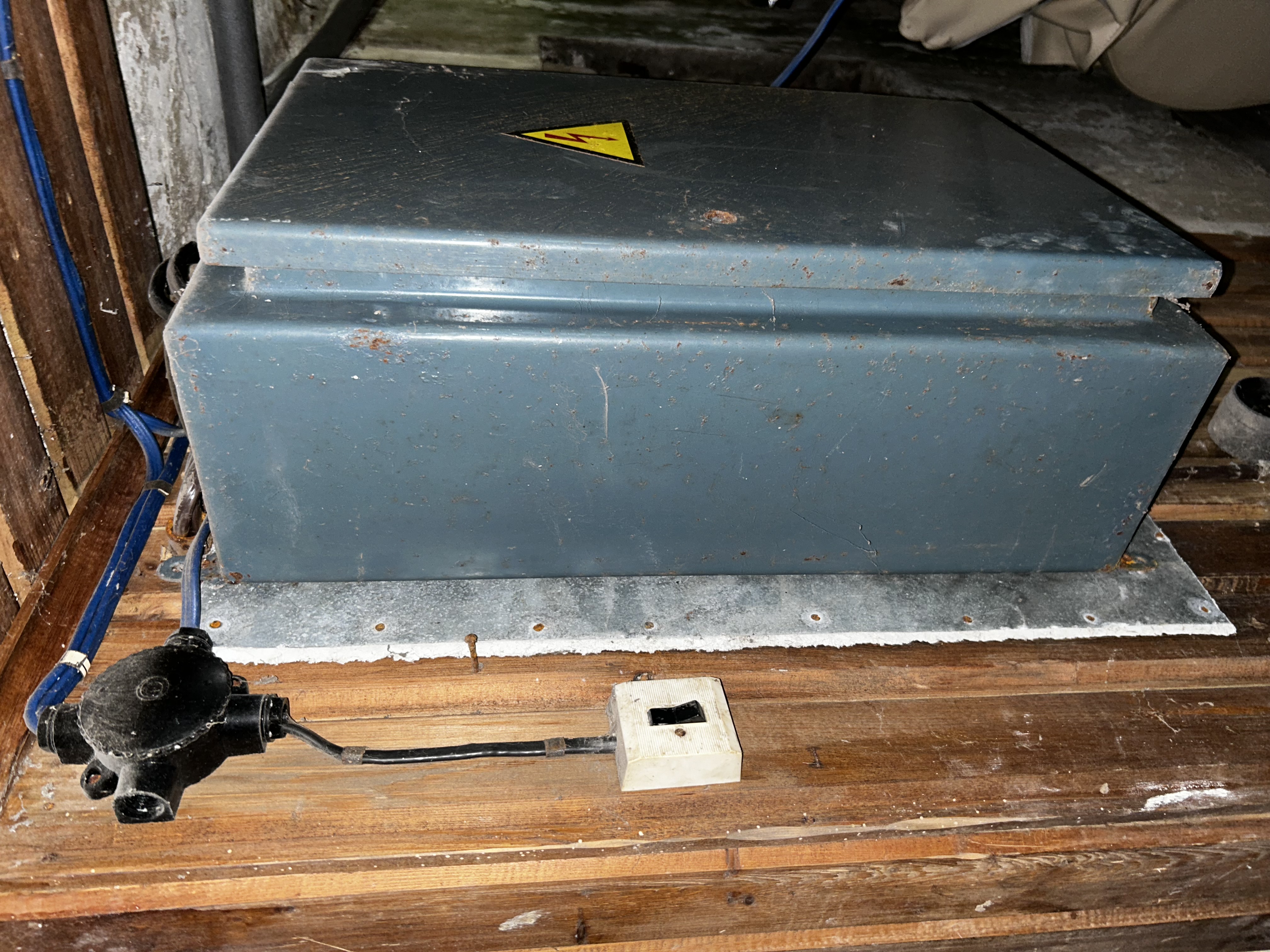

Mul on kortermaja keldris elektrikapp mis ei toimi juba ammu ja soov oleks see sealt eemaldada. Elektrikapi taga on aga plekist plaat ja seal taga nagu kips? Või on tegu hoopis mingi asbesti sisaldava materjaliga? Kas on kellegil varasemalt kokkupuuteid, et miks selline asi seal taga on ja kas on tegu kipsi või mingi asbesti materjaliga? Kortermaja ise on ehitatud 1956 aastal aga mis ajast see elektrikapp sinna pandi vit seda ei tea aga kindlasti ka veneajal.

Jah, see on PÄRIS asbestplaat ja paigaldatud on see kilbi taha puitseina tuleohutuse tagamiseks.
Ära tolmuta sellega ja seda tolmu ära sisse hinga.
Tollel ajal oli see kõige kättesaadavam isolatsioon.

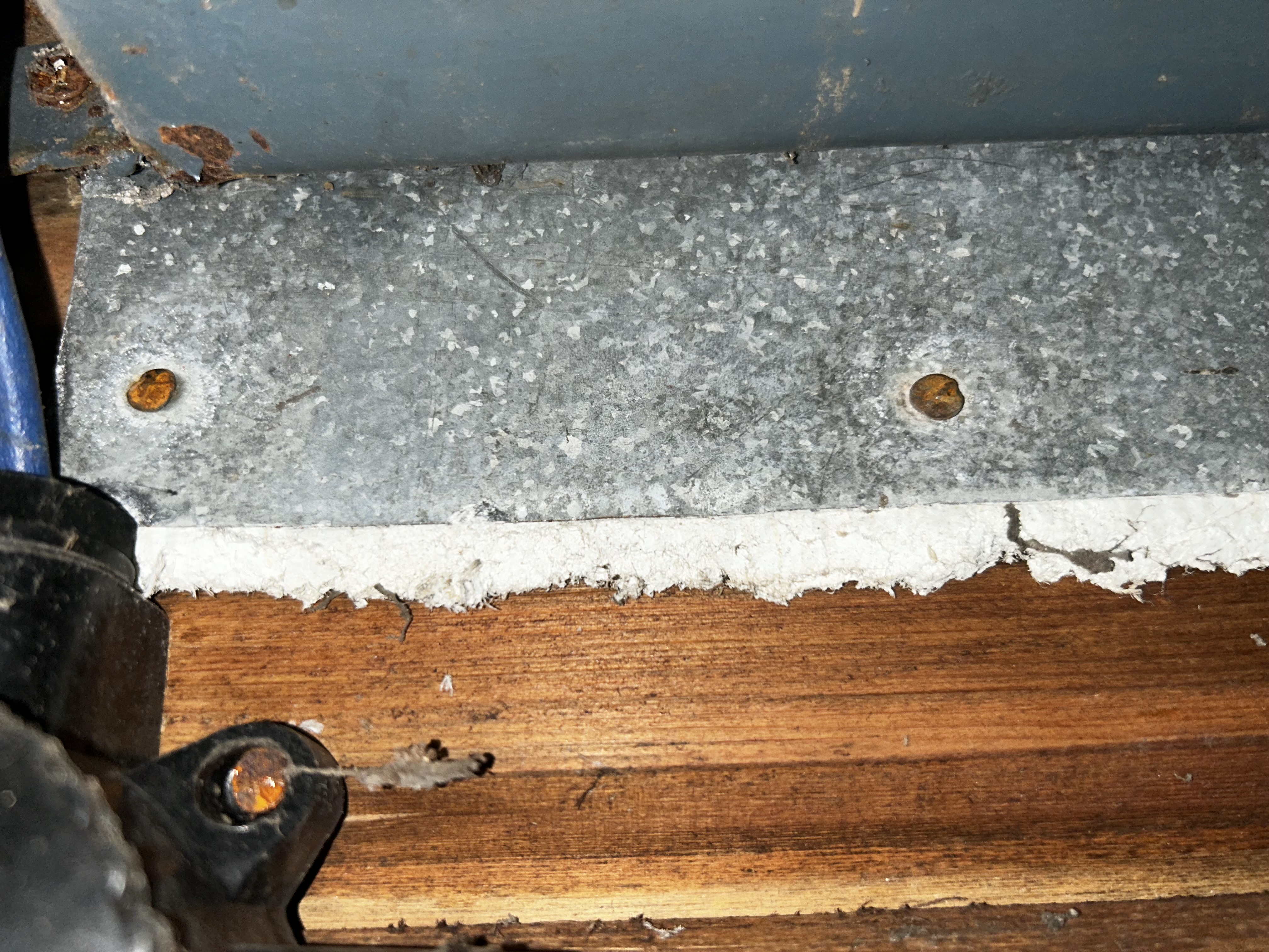

Tänud vastamast. Millist ohtu see endast kujutab, oma praegusel kujul?
Kuidas peaks selle sealt eemaldama, kuna naelad mis sealt on läbi löödud on küllaltki roostes ja kardan et kangutamisel ma lõhub selle plaadi ära.
