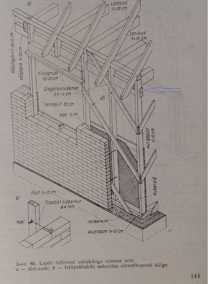

Harju sein on seespoolsete piilaritega ja harilikult väljast krohvitud, kuna ladu ei jää väljast korrapärane. Nõmme seinal kannab ainult karkass, vooder võib olla serviti ka 2-korruselistel. Vooder on ainult ankurdatud karkassi külge ja ise ei kanna midagi. Harju seinal moodustavad piilarid ja postid ühtse terviku ja kannavad koos. Harju seina pilti ei ole käepärast, aga hea tahtmise korral peaks selle leidma. Veski tundis seda seinatüüpi ka. Nõmme sein oli odavam ehitada, ilusam ja ka soojapidavam (selle aja normide järgi). Vuugi pildil on hästi näha - voodri ja karkassi vahel on vahe Nõmme seinal, puutub karkassiga kokku ainult avade kohalt. Naelad ankurdavad voodri karkassi külge. Harju seinal on karkass vastu voodrit+piilarid ("tellistest poolpostid").

Ilmselt osa inimesi said juba isegi aru, aga... .Coolhouse kirjutas: 06 Juun 2023, 19:17 ...
Pealkiri: Individuaalelamute ehitamine
Autor(id): Arvo Veski
Kirjastus: Valgus
Linn: Tallinn
Aasta: 1969
Lehekülgi: 442
Lisan oma eelpostitatud pildile korrektsuse mõttes juurde, et see on maha pildistatud sellest samast ehitusguru "Coolhouse" poolt tähelepanu juhitud 1969 aasta Arvo Veski raamatust: "Individuaalelamute ehitamine".

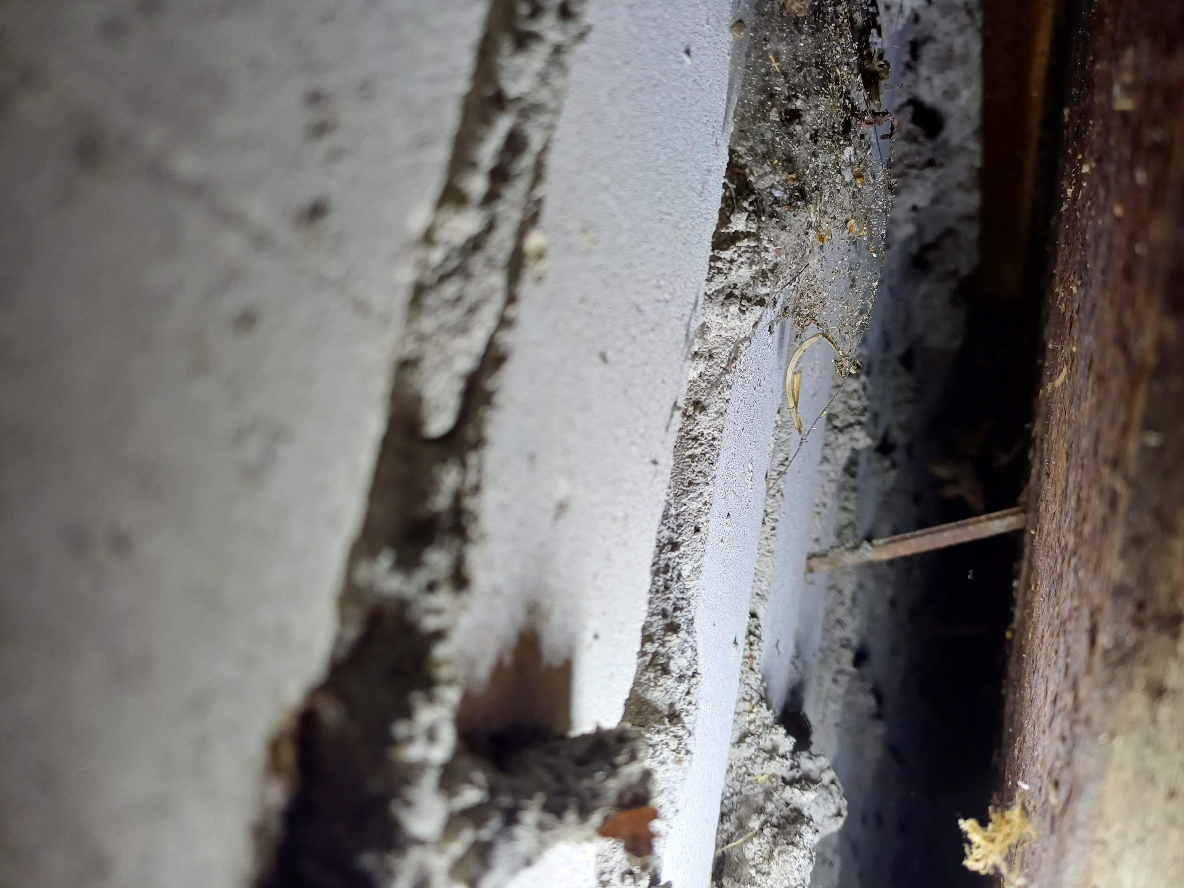

Avasime ühe seina ja paistab, et ei ole kandev. On mul õigus?
