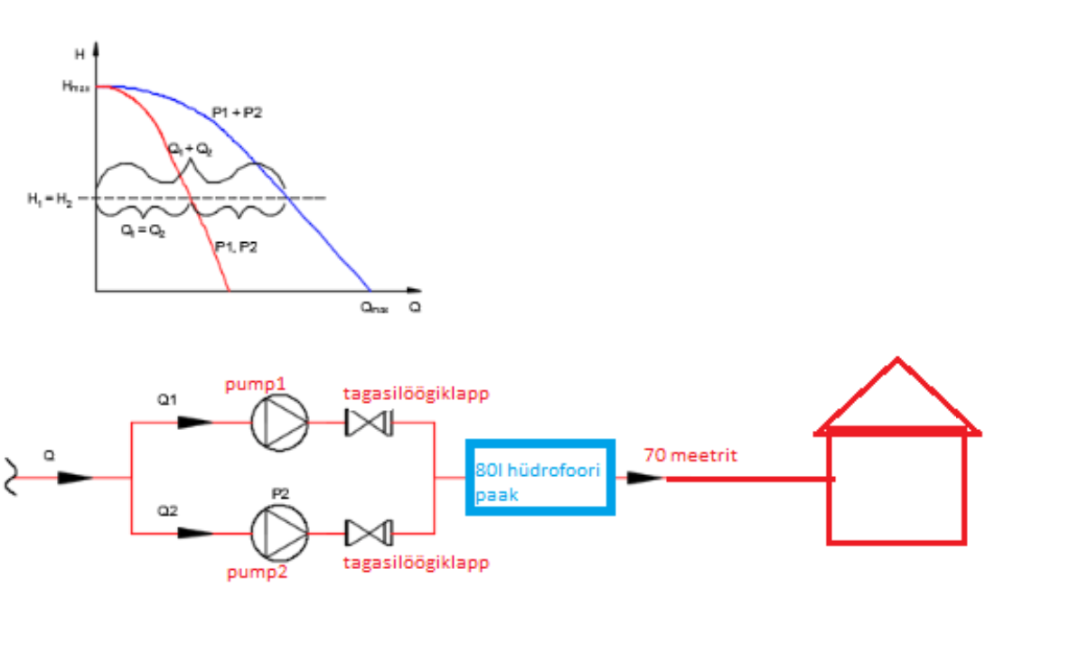

Vajan veidi targemate nõu. Lugu järgmine, et on suvila mille krundil on kaev. Kaevust tõmbab vett suvilasse hetkel suvila maja keldris olev veeautomaat. Soov on kõrvalkrundile pisike mikromaja teha - nii kahe inimese elamine aga ei sooviks uut kaevu hakata sellepärast rajama. Asuma hakkaks see maja siis väikese varuga arvestades 70m kaugusel hetkesest suvilast linnulennult mööda tasast pinda. Mõtlesin sellist lahendust, et paneks suvila keldrisse ühe sama marki ja mudeli veeautomaadi lisaks ja ühendaks paralleelselt. Peaks ju nõnda tehes veesurve ka jõudma 2x kaugemale igasuguste valemite ja skeemide järgi. Panen siia pildid automaadi spetsifikatsioonist ja mõttest kuidas lahendus teha. Ja veel küsimus, kas üks suur veepaak nõndamoodi, peale automaate toimib või peaks ikkagist jätma 2 väikest - mõlema automaadi külge.

Tehniliselt on seda võimalik teha aga ma ei saa poindist aru. Kas veetarbimine on nii suur, et üks automaat ei vea välja?
Kõige lihtsam, lollikindel - mõlemad kasutavad sama kaevu aga täiesti sõltumatu. Kaevu läheb kummagilt oma lont (imitoru). Juhul kui kaevu lonti ei saa juurde lisada, võib olemasolevat lonti kolmikuga laiendada mõlemale pumbale.
Teine variant - ongi vaid üks veeautomaat, selle väljundit jagad lihtlabase kolmikuga.
Saab ka vaheavriante teha kahe pumba ja klappidega aga milleks. Selleks peab olema juba siis põhjus - üks pump ei vea tootlikust välja, surve nõrk jne.

Peeter,
ärge rohkem mõelge, sest ilmselgelt Te midagi asjalikku välja ei mõtle. Pöörduge spetsialisti poole.
Kalvis märkis õigesti, kas tarbimine on nii suur? Tehke tabel: äi oksendas Jaanipäeval elamise täis, ämm pani kõik asjad pessu (ka taldrikud), ise tahaks ka midagi või kedagi pesta, keegi on jätnud eelmisest päevast ajakastmisvooliku sulgeda ja nüüd saab külmaveemaasikamoosi, jne, jne. minPN10 DN32 HDPE ja 70jm toru maht on pisut alla 40L, võib hapuks minna ja kohalikud lahtised tekitada.

Pole veel proovinud aga miskipärast eeldasin, et 70 meetrit uue hoone poole ajada.. et selle maa peale surve muutub juba liiga nõrgaks, et ühest automaadist jääb väheks. Et seepärast juba mõtlen mitu käiku ette kuidas olukord lahendada ja survet suurendada.

Võib neid pumpasid üksteise kõrvale panna ka 10 tk, survet annavad nad kõik ühtemoodi. :roll:

Ac457765 kirjutas: 29 Mai 2023, 19:38 Võib neid pumpasid üksteise kõrvale panna ka 10 tk, survet annavad nad kõik ühtemoodi. :roll:
Vabandan, te vist ei saanud aru milles küsimus seisnes. Küsimus ei olnud selles kui palju pump survet välja annab vaid selles, et surve hakkab pikema trassi peale langema, ning selleks, et surve püsiks ka kaugemal pannakse pumbad paralleelselt. (Selleeest jadamisi pannes näiteks saab suurendada tõstekõrgust). Võite uurida kuidas vee pumbajaamades 2 või 3 pumpa omavahel ühendatakse. Huvitavat lugemist :)

Pole seost trassi pikkusega, vaid tarbimisega. :hello: Kui surve hakkab lagema kusagil kaugemal ja see ei ole seotud sellega, et ühe pumba tootlikkus on juba maksimumis, siis peaks see teine pump olema seal kaugemal ja survet juurde andma. Imemissügavust ka ei saa niimoodi jadamisi pannes suurendada, pane või 100 pumpa järjestikku, füüsika vastu ei saa ja 10 m sügavuselt vett kätte ei saa. :banghead:

Annan küsijale andeks et ei tea vee voolamise põhitõdesi. Küsija lähteülesanne oli täielik teadmatus mida ta tegelikult tahab. Kui sain õieti aru kas küsija tunneb muret madala rõhu pärast oma onnikeses (70 meetrit ikkagi)
Olgu kiirteooria. Rõhulang trassil sõltub vee vooluhulgast (palju tarbid vett) ja torustiku takistusest. Kui kaevust majja on piisavalt hea läbimõõduga toru siis rõhu langus pole üldse arvestamisväärne. Seega kui vead edasi piisava jämedusega toru oma uude hoonesse siis jätkub ka sinna rõhulangusest kõige hullemal juhtumil. Minu küsimus oligi - kas küsijal on juba praegu rõhulanguse puuduse ilmingud. Kui ei ole siis on kõik OK ja vea uude kohta sama jäme trass kui kaevust ja puhtam ning kuivem tunne.
Aga pumbal on selline imeasi nagu hüdrofoor (vee salvestuseade). Ja seda saab eraldi osta. Nüüd kui küsija paneb selle imeseadme nagu hüdrofoor veel ühe oma majja juurde (lihtlabane kolmikuga ühendamine) ja teise lisaks kuurile siis tekib eriti hea asi. Nüüd pump kui tööle läheb salvestab mõlema otspunkti vett veeautomaadi maksimaalse sätestatud rõhuga. see tähendab krunt2 kui krunt1 on sama rõhk otspunktides pumba töö lakkamisel. Aga seda just küsija tahabki!!! Seega kraani avades on maksimaalne rõhk. Lased selle alla pumba miinimumrõhuni - läheb pump tööle, toetab tarbimist. reeglina on tarbimine paar korda väiksem pumba tootlikusest- ja pump jäksab üksjagu rõhku lüüa nii et rõhulang trassil ei tekita probleeme (pole teada, et küsijal oleks). Seega kraani sulgemisel töötab pump jällegi maksimaalse rõhuni ja kõik on OK.
Küsijal pole vaja midagi kõige lihtsamal juhul juurde osta. Siin on eeldus, et rõhulang trassil pole märkimisväärne. see eeldab mõõdukat tarbimist (väike Q - vooluhulk) siis on varu piisavalt ka kahe krundi tarbimisele. Kui ilmnevad rõhuprobleemid siis esimese asjana tasub osta juurde hüdrofoore - piisavalt suur katmaks hetk tarbimist. Üldjuhul rohkem küsijal pole vajagi.
Rõhutõstepumbad tulevad mängu suure pideva tarbimise korral (N:aia kastmine) siis jah pikima otsa suure tarbimise korral võib piisavalt vähe vett peale tulla.
Mis iganes. Ehita kõigepealt piisavalt hea läbimõõduga toru oma krunt2. Kõike muud saad hiljem juurde lisada...
