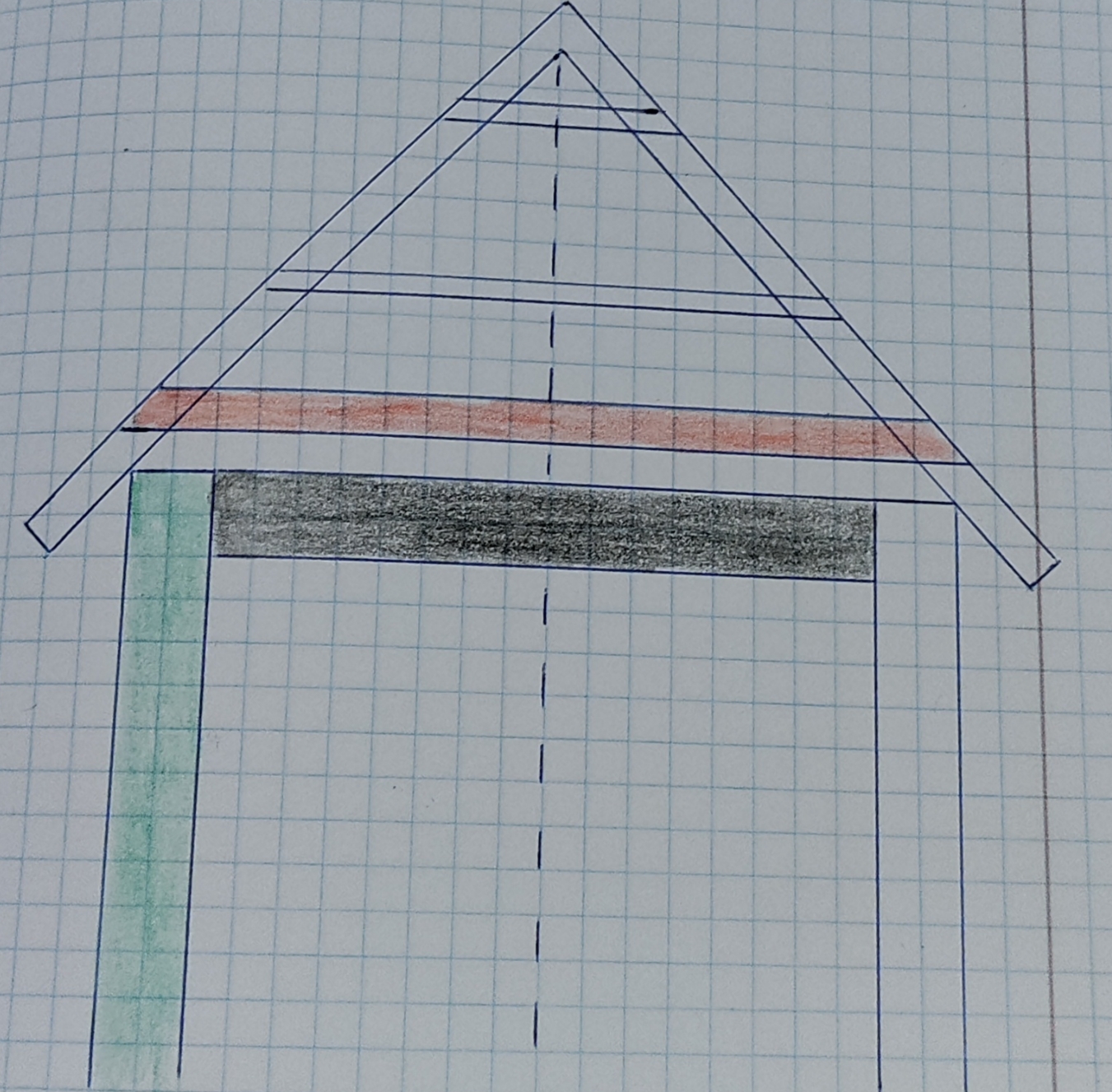

Tervist! Külgvaate mingi kritseldusena, et oleks parem enda mõtet edasi anda. Roheline on sein mis kutu ja tuleb uus ehitada. See must siis tala mis jookseb läbi maja. Neid talasid on majas neli. Need talad toetuvad siis hetkel sellele rohelisele seinale otsapidi sisse. Minu plaan oleks mustad talad ära kaotada üldse ja nende asemele panna punased. Ajutiselt kui on vajalik võib maja keskelt trossiga üles toetuma tõmmata ka aga pöaan on keskele veel vahesein teha mis ka neid talasid toetaks. Punased tõmbaks näiteks poltidega sarikate külge, sarikad omakorda karkassi külge kasvõi võimsate vinklitega. Joonis kehva aga võib ka selle punase lasta karkassi pealsega tasa ehk siis toetub ka omakorda karkassile. Võidaks laekõrgust sellisel juhul ikkagi umbes 180mm. Mida arvate sellisest plaanist :hello:

Re: Laetalad palkmajas
Alaska Malamuut kirjutas: 16 Mai 2023, 21:51 Mida arvate sellisest plaanist :hello:
Mis selle nikerdamise mõte on?
Asendad ju väga suure osa kandvaid konstruktsioone ja ilmselt kogu sise ja välisviimistluse - lihtsam on see sara lammutada ja nullist uus ehitada.

Plaani järgi 6,1x8,7 vabandust😃

Selle skitsi järgi ütleks, et tehtav - ses mõttes, et tehtav nii, et sarikas töötab nii, nagu ta peaks töötama. Ma eeldan, et 6,1 m on umbes laetalade sille. Selle sarika juures on olulisemad punase tala ja sarikate otste omavahelised sõlmed. Aga ma arvan, et sellel ülemisel pennil suurt mõtet pole. Ja sarikapaaride toetus seintele võiks olla alavöö ja sarika vahelise sõlme lähedalt.

Tänud vastamast. 6,1 meetrit on laetalade sille jah. Need ülemised pennid on seal lihtsalt olemas hetkel, sellepärast ka joonistus selline. Sarika otsad plaanis jah siduda punaste taladega. Hetkel maja ehitatud nii, et sarikad jooksevad niisama laetaladest mööda. Lisaks mis minu silma riivab on et sarikad toetuvad seintele ka sellistes kohtades kus on aknad ja uks. Ukse koht oli plaanis naguinii ära kaotada ja sinna alla karkassipost lisada. Tuleb kaks ust kahelepoole seda tala. Ühest uksest siis läbi esiku tuppa ja teisest uksest toast vetsu, pool esikut siis tuleb vetsuks lõpuks. Akna kohad on aga jätkuvalt murekohad. Väike maja ja pole pinda aknaid sarika alt ära ka liigutada. Seal hetkel selline mõte siis ongi et teha karkass 150x150 prussidest ja äkki panna ka ülemised prussid topelt kuhu sarikad siduda, kas see võiks akna kohal olukorda päästa. Mulle ei meeldi mõte et sarika all tühjus on aga kas kuidagi võiks see sillus piisavalt tugev jääda?

Lae kõrgus on pigem meeldiv lisa kui veidi kõrgemaks saab. Otseselt sellele rõhku ei pane. Kui punane tala karkassile toetuma saab ja sarikad ka selle külge seotud siis võidan juba laekõrgust 180mm. Maja tõstmisega on sedasi, et on vahetatud alumisi palke ja ühes seinas isegi piisavalt korralikult et rahule jääda. Selle mäda seina vastaskülg on aga selline et vajumisega on seina kummi ja vetruma ajanud. Ei imesta kui ka salapulgad katki kuskilt. Aken on ka kunagi sedasi sisse lõigatud et ei märka seal ei tenderposte ega midagi. Smas on seintel pigem ülevamal pool kohti kus tuleks mingid väiksemad jupid siiski asendada. Seal plaan karpraudadega kaheltpoolt maja sein kasvõi meetriste vahedega kokku tõmmata. Karpide vahelt äkki õnnestub ka mädad osad välja lõigata ja uued panna. Karbid jääkski voodri alla lõplikult alles ka.

Kui toetad need punast värvi (tulevased) laetalad seina ülemise sidusprussi või siduspalgi peale siis peaks kõik nagu toimima ning selle pärast muretseda poleks küll tarvis, et mõne sarika alla jääb aken või uks. Pakun umbes, et akna ja ka ukse peal on vast kaks rida palke ning kui need läbi pole mädanenud siis ei tohiks ka mingit ohtu akendele tekkida. Kui on mädad siis teed lihtsalt karkassi peale kapitaalsema sidusvöö ning see peaks mured lahendama. Tegemist ju pisikese hoonega, mille katusekonstruktsioonil on tugevust piisavalt. Jälgi ka seda, et uus karkass saaks vana palkseinaga hoone nurgast kapitaalselt ära seotud. Pigem on oht, et kui seda seotist korralikult ei tee siis võib tulevikus maja nurk laiali vajuma hakata.
Karpraua asemel soovitaks kasutada prusse, et sein sirgu tõmmata, kuid pead jälgima, et sein ei jääks prusside sidumiseks kasutatavate poltide peale kandma vaid jääks mänguruumi. Tendripostid on tõenäoliselt nn salajased. Kahelepoole akent on näiteks 5x5 reika sisse uputatud ja see polegi ennem nähtav, kui aknad eemaldad.
