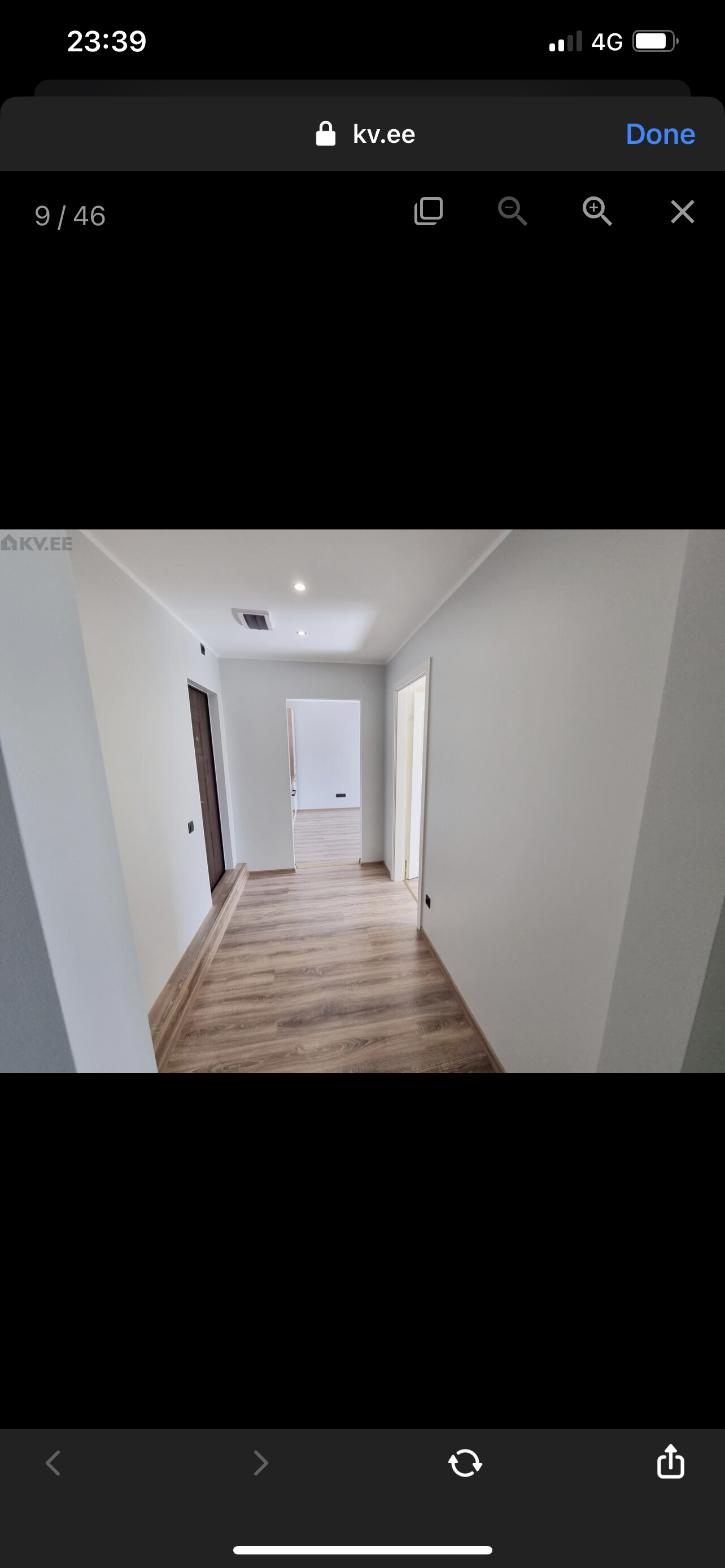

.....kindlasti jookseb sealt see vesi ära, küsimus on kas see toru on kogu-ulatuses ilusti kallakuga. See osa mis pildid tundub ok, aga edasi, kas lõpp ka? Kui ei ole siis hakkab sinna tekkima sete, muidugi kui toru regulaarselt puhastaga siis probleemi pole.
......ps elektrikilp nati imelikus kohas :D

Ma saan aru, et torud on välisukse eest läbi viidud ja tuppa tulles tuleb üle selle kõrge "lävepaku", sõna otseses mõttes paku, astuma?
Ja kui elektrikilp on tõesti esikulaes, siis - inimõistusel ei ole piire.

Kilp laes ... 1 meeter seina freesida ja oleks saanud normaalselt seinale panna. Selline novaatorlus paneb mõtlema, et kas kõik muu on ikka ok seal või on äkki teisigi teravmeelseid, out-of-the-box lahendusi.

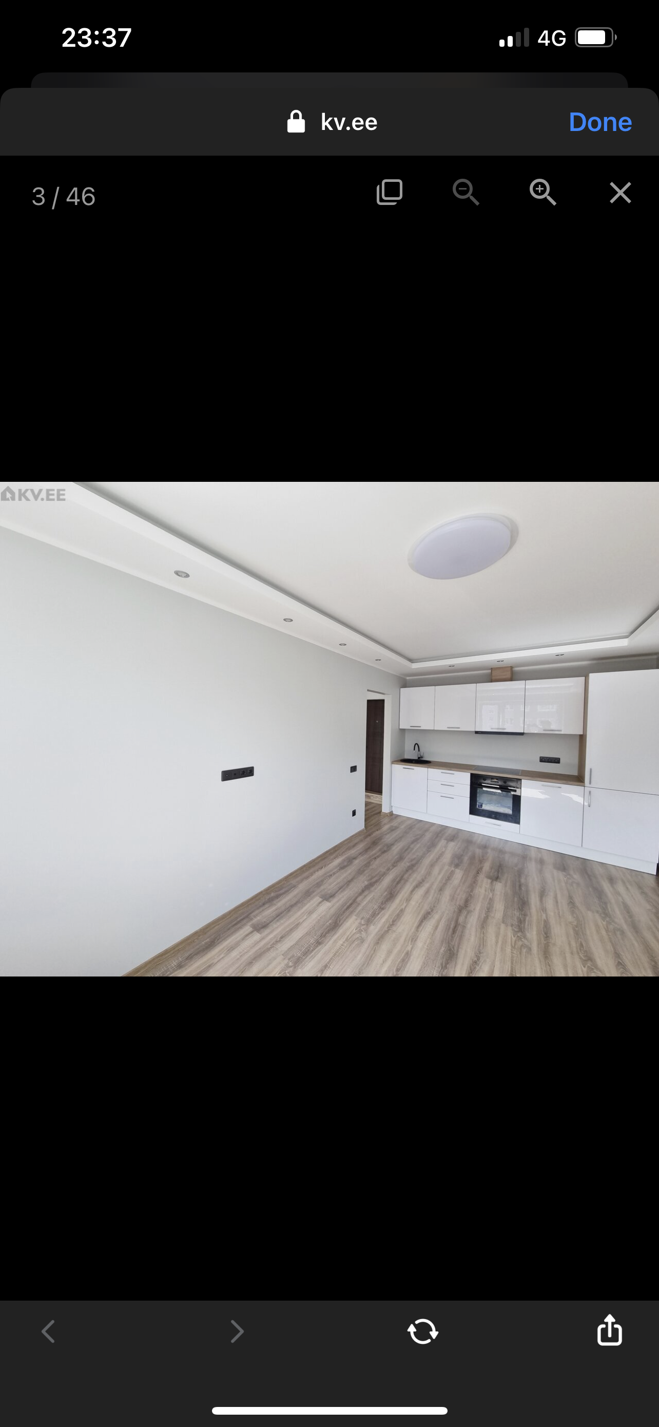

Kuhu see pliidi plaadi kohal olev õhupuhasti ühendatud on?

JannoRa kirjutas: 25 Apr 2023, 21:38 Kuhu see pliidi plaadi kohal olev õhupuhasti ühendatud on?
Ventlõõri, korstnasse… rohkem võimalusi vist ei ole.

Lasnaka paneelikas pole seal toaseinas mingit vendiluuki - poleks ime kui seal õhupuhasti ongi ''pime''. Või on toodud torustik lae all akna kõrvale välisseina?
Antud küsimuste valguses oleks ostjal projektiga tutvumine eluliselt vajalik.

Meril kirjutas: 26 Apr 2023, 10:33 ... Kahtlane tundus ka see, et ei ole kohe integreeritud nõudepesumasinat ja kui ma selle kohta uurisin, siis pidi see olema nii lihtne ja kõigest 50 eurot paigaldus. Tekib küsimus, et miks siis seda kohe sinna ei pandud. ...
Kui palju inimesi reaalselt tahab oma elamises, uriseva pesumasinaga ühes ruumis viibida?
Eraldiseisvas köögis see müra ei pruugi segada, aga eluruumides tüütab see varsti ära.

Meril kirjutas: 26 Apr 2023, 10:33ei ole kohe integreeritud nõudepesumasinat ... olema nii lihtne ja kõigest 50 eurot paigaldus
Kaasaegsed nõudepesumasinad on väga vaiksed, aga selle pildi järgi ei saa ma küll aru, kuhu see panna. Ainus võimalus on pliidi ja valamukapi vahele, aga siis tuleb sahtlitest loobuda.
Edit: Tegelikult muidugi teisele poole ahju saab ka.
