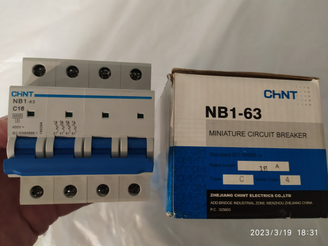

Näiteks selline CHNT NB1-63 4P C16A sobib võrgu poolele kaitseautomaadiks.
https://www.google.com/search?q=chint+n ... 17&dpr=1.5
(Oma pilt.)

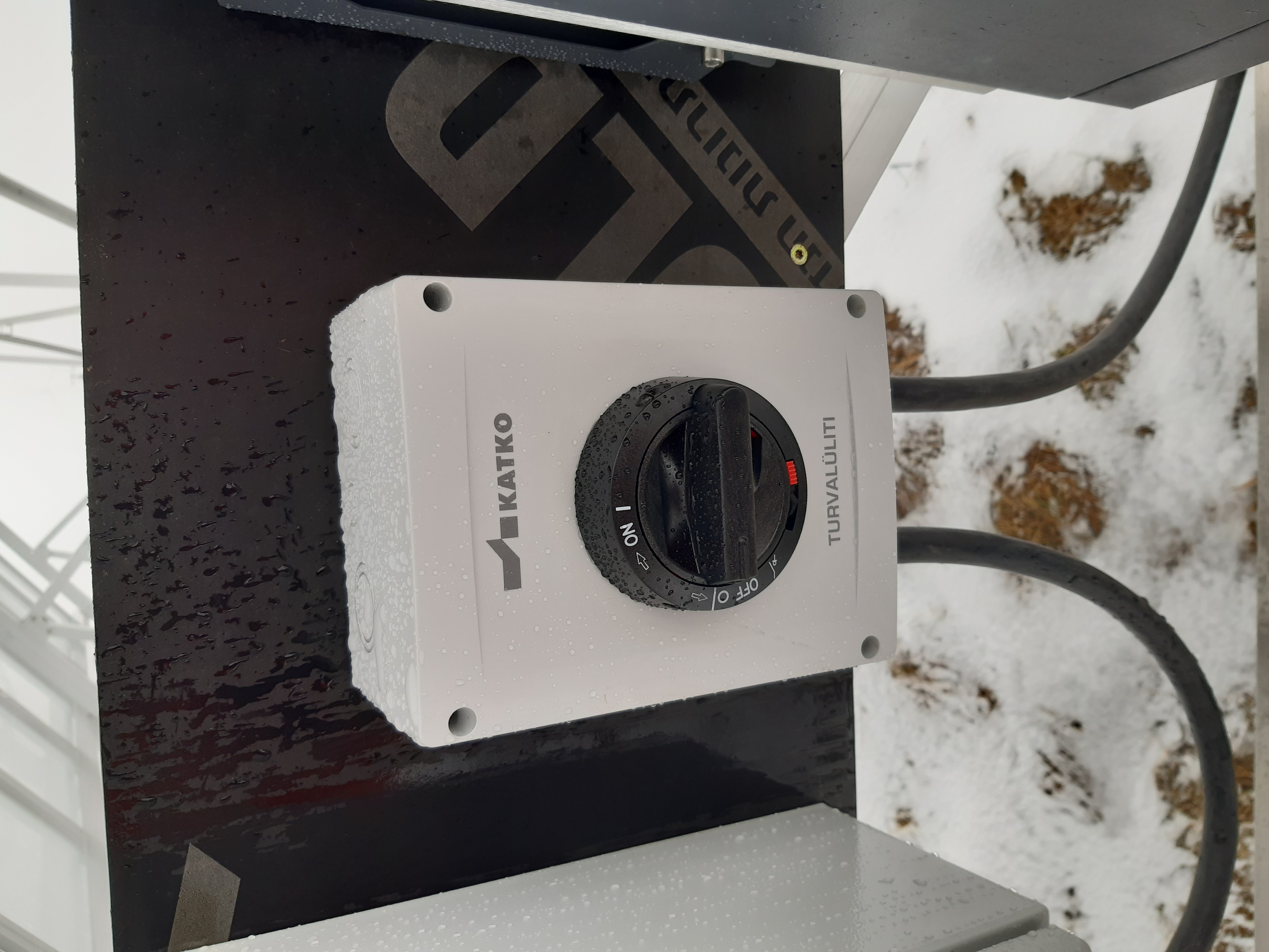

Vaatasin, et päris pull värk, hr Rannamehel on pistud paneelide poolt tuleva ahela 1-e harusse selline lüliti, mis on isolating switch, kuid oma parameetrite poolt pole ta üldse normeeritud üle 1000 V DC jaoks.
https://www.onninen.ee/katko-turvalulit ... %C3%BCliti
Kui hr Rannamees lubab, ma võin temaPV elektrivarustuse pildid üles siia pista, toitepoolne on ka päris põnev, seal on kaitselüliti ja lahklüliti järjest.

kunn24 kirjutas: 19 Mär 2023, 20:21 Vaatasin, et päris pull värk, hr Rannamehel on pistud paneelide poolt tuleva ahela 1-e harusse selline lüliti, mis on isolating switsh, kuid oma parameetrite poolt pole ta üldse normeeritud üle 1000 V DC jaoks.
Kui hr Rannamees lubab, ma võin temaPV elektrivarustuse pildid üles siia pista, toitepoolne on ka päris põnev, seal on katselüliti ja lahklüliti järjest.
See turvalüliti ikka kilbi ja inverteri vahel ju Mis 1000V DC seal on?

kunn24 kirjutas: 19 Mär 2023, 20:21 Kui hr Rannamees lubab, ma võin temaPV elektrivarustuse pildid üles siia pista, toitepoolne on ka päris põnev, seal on katselüliti ja lahklüliti järjest.
Võib küll pilte siia panna. :hello:
Postitusi: 4671
On tänanud: 50 korda
On tänatud: 157 korda
Re: Päikesepaneelide inverteri ühendamine
1 sain panna (foorum esitab pilti valesti), teisega foorumi script nöögib, valetab liiga suureks.

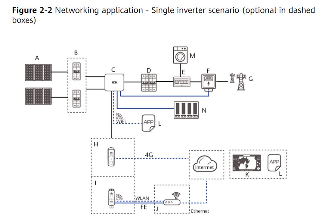

Huawei skeemil on tõepoolest maja ja inverteri vahel kaitselüliti, kuid pole kirjas, kus liini otsas ta on. Ütleme nii, et ta on diplomaatliselt keset liini. :D Skeemil on B- DC switch ja D- AC switch. Kusjuures kuni 6 kW mudelil viimane 16 A, sama, mis mul PK.
Huawei skeemil eraldi stringide järgi olevad 2 DC switch-i annavad võimaluse stringide eraldamiseks või kommuteerimiseks, aga kui on kasutusel vaid 1 string, kas siis on vajalik ja kas see (need) lülitid peavad olema dimensioneeritud koormuse all vabastamiseks või mitte? Ja nagu ise ütlesid, võib olla inverterisse sisseehitatud (antud Huaweil on). Et iis 1 stringi kasutamisel paelad otse inverterisse?
