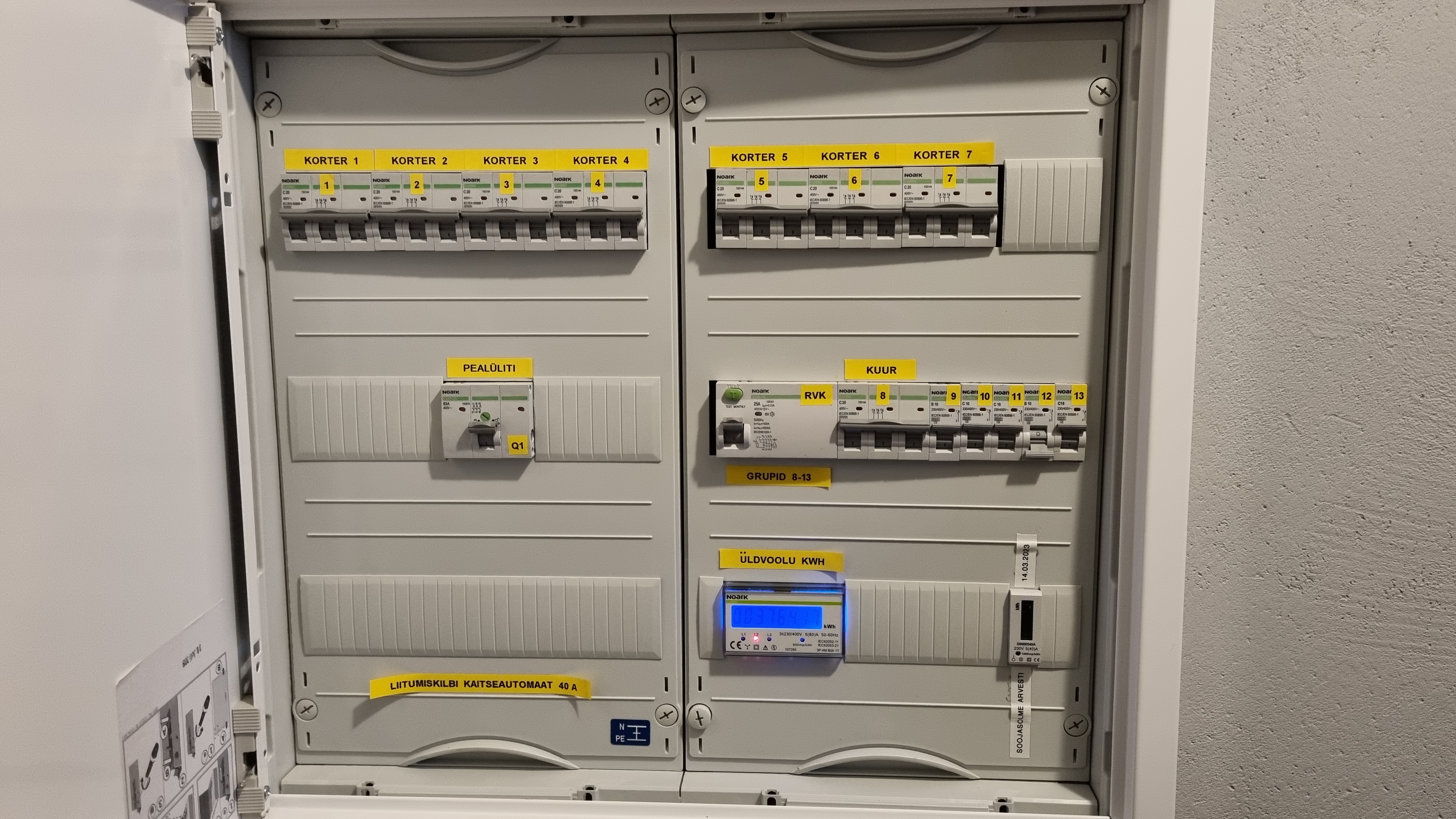

Tehnoruum võib vabalt 500kwh kuus tarbida.
Kutsuge keegi pädev isik kohapeale, ega läbi foorumi täpset diagnoosi ei pane.

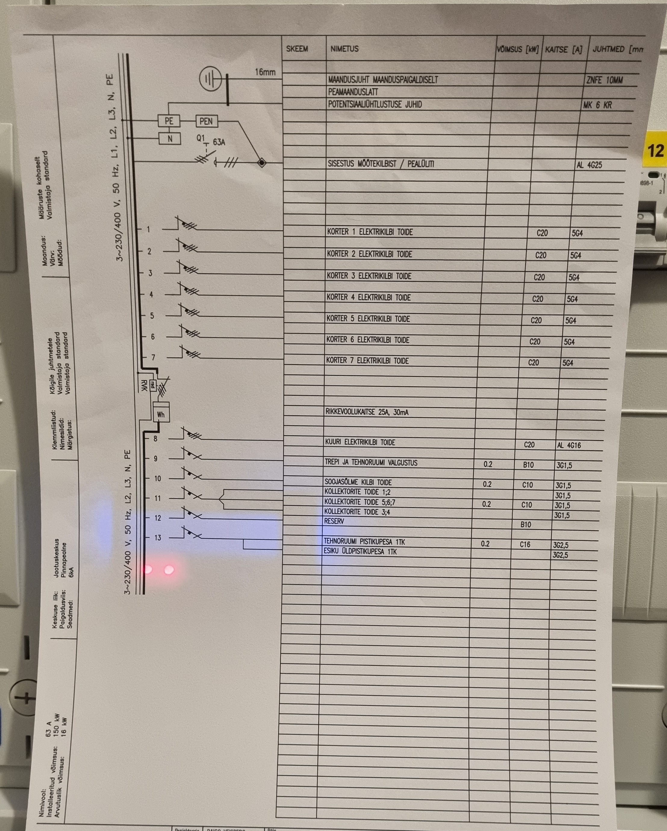

1. Kas see üldarvesti, mille järgi te maksate asub majast väljas liitumiskilbis?
2. Kui kaugel see majast on?
3. Kas korterite arvestid on korterites sees või maja peakilbis?
4. Kas tõesti ei ole nn kommunaal või ühistarbimise arvestit, mille taha on ühendatud trepikoda, tehnoruum, välisvalgus jms?
5. Kui ühistarbimise arvestit ei ole, alustage selle paigaldamisest.

Tehnoruumi elektrikapist on mul foto antud lingil.
Tehnoruumi elektrikilp

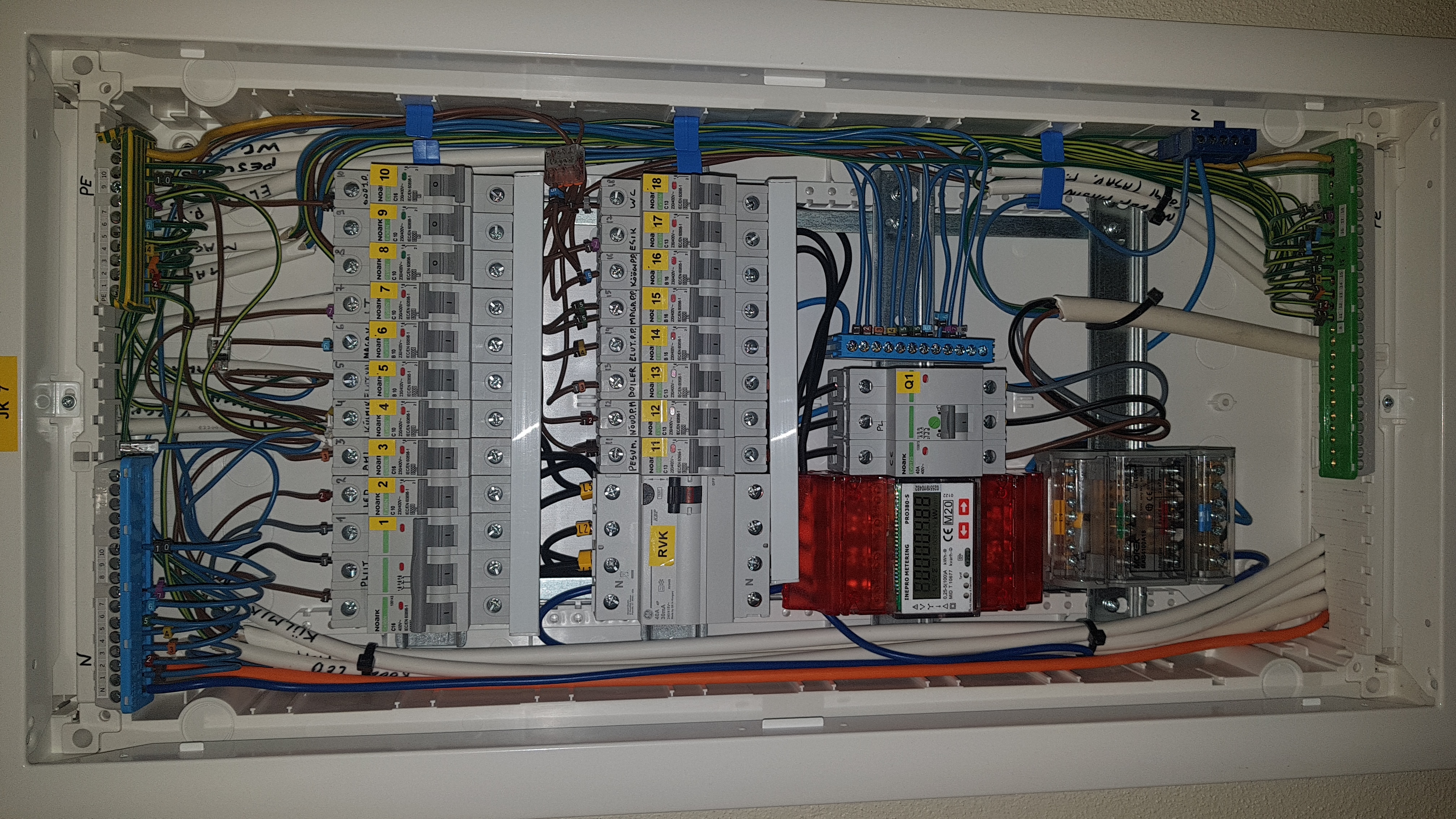

Küülaline kirjutas: 16 Mär 2023, 12:47 3. Kas korterite arvestid on korterites sees või maja peakilbis?
Igas korteris on oma arvesti elektrikapis. Lisan siia foto enda korteri elektrikapist millelt see valge kate eest võetud, et juhtmed jms näha oleks.
Igas korteris selline elektrikapp

Ilmselt see tehnoruumi elektrikapi pilt andis vastuse. Lisan foto selle sama tehnoruumi elektrikapi skeemist. Äkki on abiks.
Tehnoruumi elektrikapi skeem

Liitke tehnoruumi arvesti tarbimine korterite omale juurde ja tulebki siis vast sama, mis arve peal on.

ChLoNiCaL kirjutas: 16 Mär 2023, 00:00 ... PS! Maja arendaja ei lasknud ilmselt kulude kokkuhoiu pärast kaugloetavaid arvesteid korteritesse panna. ...
Need voolumõõtjad on ju täiesti kaugelt loetavad, iseasi, et kas nad on ka võrku ühendatud ja seadistatud kaugelt lugemiseks.
https://ineprometering.com/wp-content/u ... 2.18v6.pdf
https://ineprometering.com/pro380/
Kuna need on oluliselt keerulisemad seadmed kui vanad kettaga arvestid, siis kas olete kindlad, et näite loetakse õieti?
Kas elanikud on tutvunud kasutusjuhenditega, millest arusaamine võib pensionäärile üle jõu käia?
ChLoNiCaL
Postitusi: 23
Liitunud: 15 Mär 2023, 23:38
Re: Elektrikadu kortermajas.
Lugemata postitus Postitas ChLoNiCaL »
kaimagk kirjutas: 16 Mär 2023, 21:23 ….,, kui saladus pole , mitu m3 vett ka kuus kulub, hea kui teaksite just sooja vett!
.. minul kulub juba ainult ventmasinale selline 100+ kw/h …….
Ma ei saa soojavee kulu kuidagi mõõta, sest korteri tuleb ju vaid külm vesi. Külma vett läheb umbes 10-12m3 kuus aga võtame sealt umbkaudu siis, et 1/3 läheb külma ja 2/3 sooja?
Ma avastasin muidu ühe veidra anomaalia millest googeldades üritasin aru saada.
Selle korterisisese mõõdiku peal kui vaadata "Active Power" kuva ehk siis hetkel tarbitavat kogust siis seda näitab miinus märgiga. Googeldasin seda ja seal õeldi, et mingid kaablid on valesti.
A negative kW reading is usually due to one of 2 things
The Current transformers (CT's) have been fitted onto the cable or busbar the wrong way round.
The P1 side of the CT should be towards the supply and the P2 side of the CT should be towards the load.
Alternatively, if the CT is fitted correctly, the problem could be due to the secondary wiring from the CT to the meter being incorrectly connected.
Please check the wiring diagram of your chosen model to confirm the current inputs are wired correctly.
Vaevalt minu pere üle 650kWh üksi ära kulutaks. Võimalik, et siis äkki kõigil või mõnel teisel korteril kah midagi valesti. :?
ping kirjutas: 16 Mär 2023, 21:27
Mul on tabel kõikide korterite elektriandmetega mis nad paari aasta jooksul on andnud siis tundub küll korrektne.
Ac457765
Postitusi: 988
Liitunud: 16 Jaan 2021, 22:47
On tänatud: 33 korda
ChLoNiCaL kirjutas: 16 Mär 2023, 21:10
Nalja tulid tegema? Tahad õelda, et meil kulub elektrit u 750kWh kuus? Eri koomik ikka küll. :D
Igatahes 4-liikmelise perega ka mitte 150 kWh kui seal just haisurotid ei ela, kes pesemas ei käi. :lol: Ilmselt "tõde" on kusagil 150 ja 750 vahepeal.
