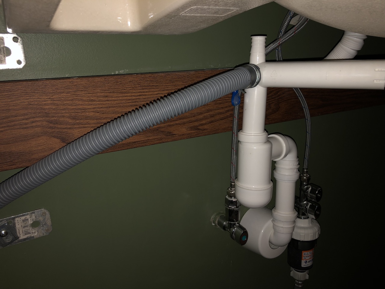

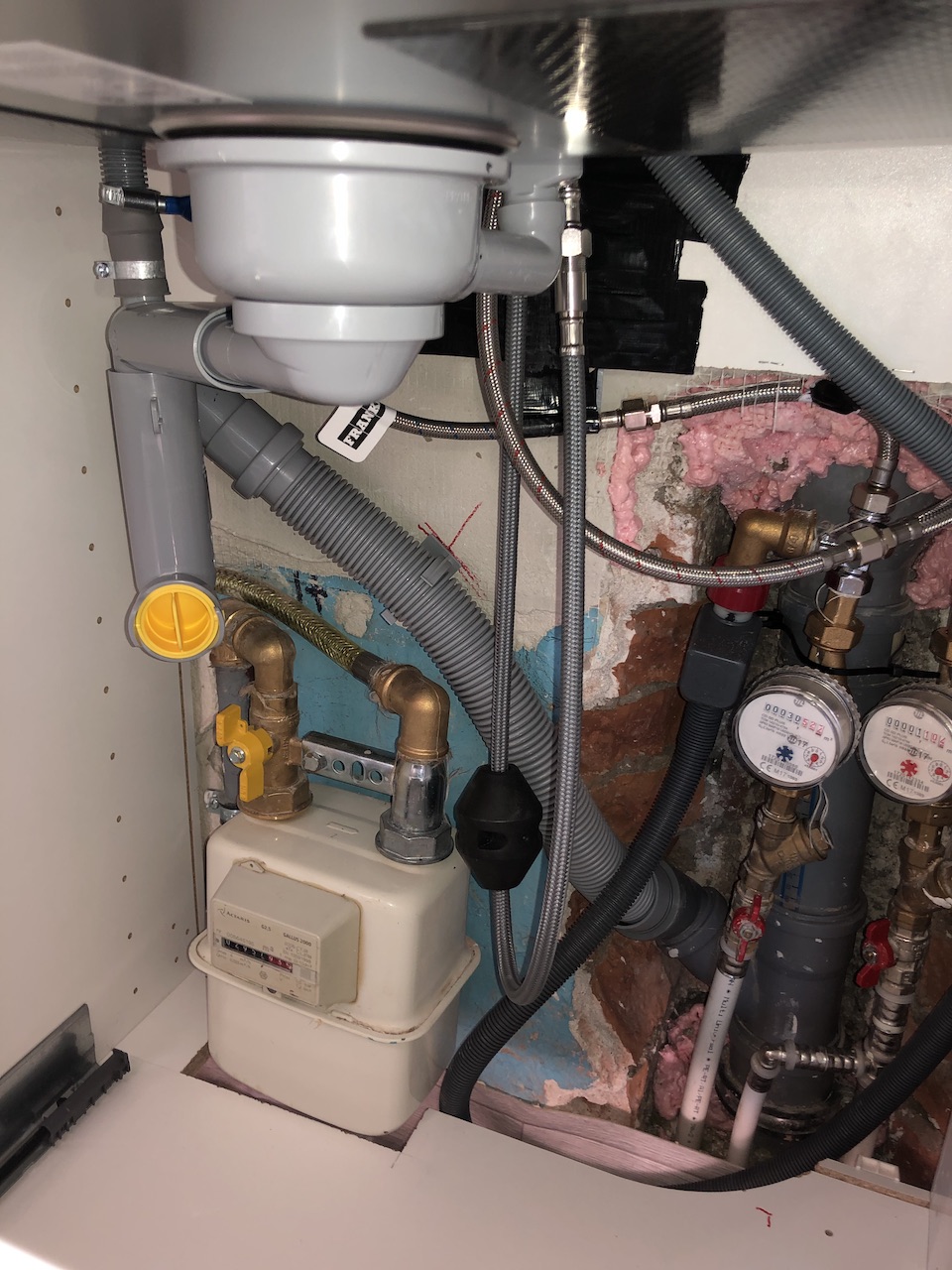

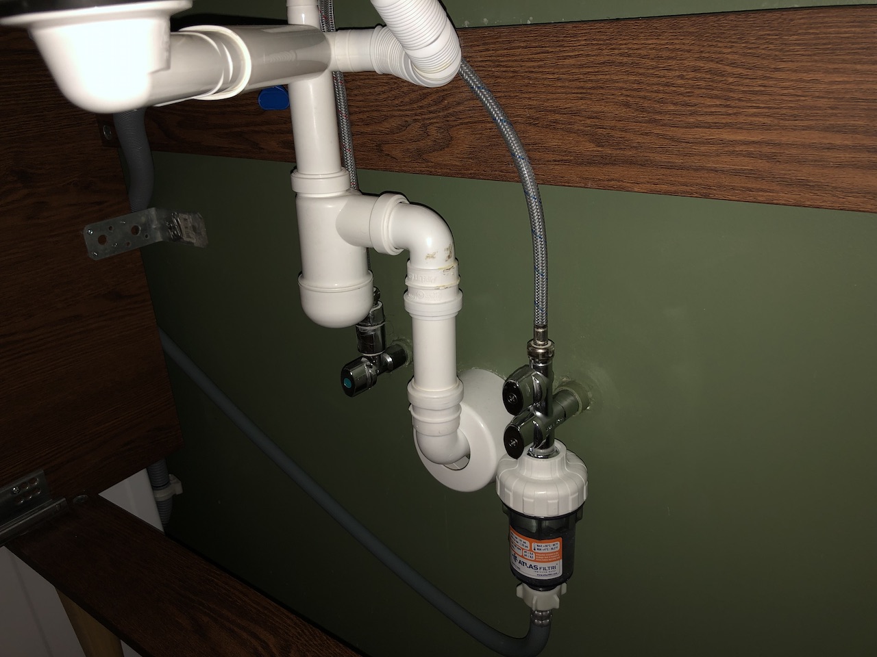

Remondi käigus sai kööki ja vannituppa uued torud, kraanikauss, kraan & sifoon pandud. Sellest ajast saati on äravool korisema hakanud. Korin tuleb esile ainult siis, kui pesema on pandud kas nõudepesumasin (sellisel juhul korin köögi valamus) või kui peseb pesumasin (sellisel juhul korin vannitoa valamus). Ei ole kindel, kas varem on sellist probleemi olnud, kuna remondi käigus eemaldati kõik eelnev, mida ise ei kasutanud.
Olen neljandal, viimasel, korrusel. Köögi valamu äravool on ühendatud otse püstakusse, mis läheb pööningule ja on pealt avatud (õhutus on olemas). Vannitoas enne püstakut on paigaldatud korralik vaakumklapp (https://www.onninen.ee/vieser-antivaaku ... e/p/ASK052).
Duši all käies, wc kasutades, vett lastes valamutes ja vannivee tühjendamisel korina probleemi pole. Ainult masinate kasutuse puhul tekib korin.
Kas masinatest tulev väljamineva vee surve on nõnda suur, et torud ei suuda sellega hakkama saada ja otsivad õhku igast võimalikust praost?
Eelnevalt olen lugenud, et tasub paigutada äravoolu vahele kuidagi kolmik ja lisa vaakumklapp. Kas selline asi aitaks lahendada probleemi? On kellegil sarnaseid kogemusi ja oskab pakkuda lahendust, mida katsetada?
Lisan pildi köögi kui ka vannika äravooludest.

Kui see korin häirib, siis ilmselt aitaks, kui pesumasinate äravoolud viia valamu haisulukkudest allapoole. Korrektne oleks ilmselt eraldi pesumasina haisulukuga.

Aitäh soovituse eest. Kui viin pesumasina äravoolu haisulukust allapoole, siis peaksin vahele panema kolmiku vms, et saaksin selle nö otse ühendada antud juhul püstakusse, kuhu läheb hetkel valamu äravool? Kas sinna vahele on siis soovituslik panna ka eraldi pesumasina haisulukk, nagu mainisite? Kas see on mingi spets vidin pesumasinate jaoks?

Nende ikea äravooludega ongi solin, kui masin vett välja pumpab, kuna masina äravool on haisulukust kõrgemal. Endal sama äravool köögis ja iga kord solin ja mulin käib.
