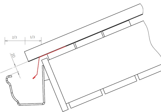

Järgmiseks küsitakse, kas kandurite jaoks on kinnituskohad ette nähtud, kas katus või räästakast (kui on) on renni tarbeks õigesti lahendatud (kas saab renni lasta katuse pinnast nii palju alla, et katuselt tulev lumi renni kaasa ei haara, tüüpiline paigaldusviga), milliseid kandureid soovitakse, kas need on projektis (uus maja olevat), kus asub objekt, kas materjal on vaja töövõtjal muretseda jne. Kõige magusam siin võib olla see, kui projekt nägi ette roovile kinnituvaid kandureid, kuid katus juba paigas. :mrgreen:
Ehk küsid küsimusi, ise jättes olulise info andmata. Loomulikult võid leida lambivendi, kes viskavad varrukast välja 30 €/ m ja riputavad renni kuidagi paika. Iseasi, kas see sulle meeldib.
Näiteks minul tekkis kohe küsimus, miks 2-le rennile 6 allavoolu? Kui on sirge renn, võib tema läbimõõtu suurendades pista 1 allavooluga terve 20 m ja juhtida vee sinna, kust ta enam tagasi maja peale ei kipu tulema, ei uputa teed jne.

kunn24 kirjutas: 18 Jaan 2023, 18:05 Ilma tuulekastita majal peab saama kinnitada sarikatele otstest või külgedest (milline on sarikate samm?) või kõige "magusam", et nähti ette roovile kinnituvad, tangidega painutatavad kandurid, mis on jäetud (vist?) panemata. Neid saab muidgi läbi häda kruvida roovi alt, kuigi ette on nähtud kinnitada pealt. Üldiselt, kui katusel on ka eenduv veenina, siis on olukord juba suht kehv kandurite paigaldamiseks (sarikate külgedele või renni allapoole lastes saab veel keerata). Näiteks ka sellisel paigadusviisil jääb juba veenina segama ja kandurid tulnuks paigaldada enne katuse katmist https://www.toode.ee/wp-content/uploads ... ndus01.jpg
Tee omale asi kõigepealt selgeks https://www.toode.ee/juhendid/paigaldus ... eesusteem/. mõtle lahendus täpselt välja ja saad konkreetselt küsida (kui pole projektis).
21 m puhul 100 mm renni eramajal kasutades saab piirduda 1 allajooksuga rennile. On tehtud lahendusi, kus allajooksul torusid polegi, on renn 1-st otsast lahti, otsas kett ja kogu lugu. Allatulev toru võib talvel jäätuda ja lõhki külmuda.
