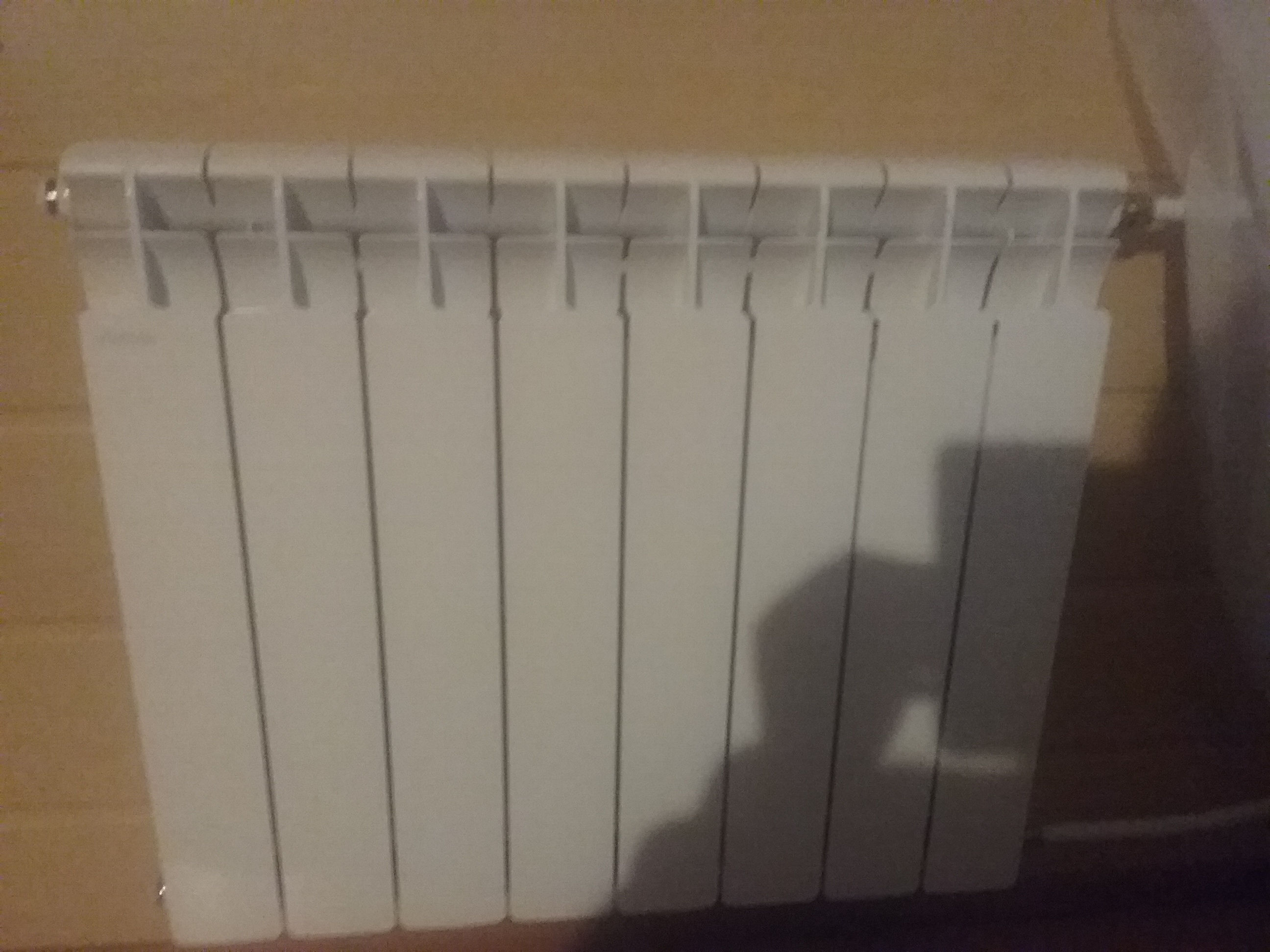

tee pilt oma radikast palun

pildi all mõtlesin rohkem seda, et oleks näha ühendust eelmise osaga.

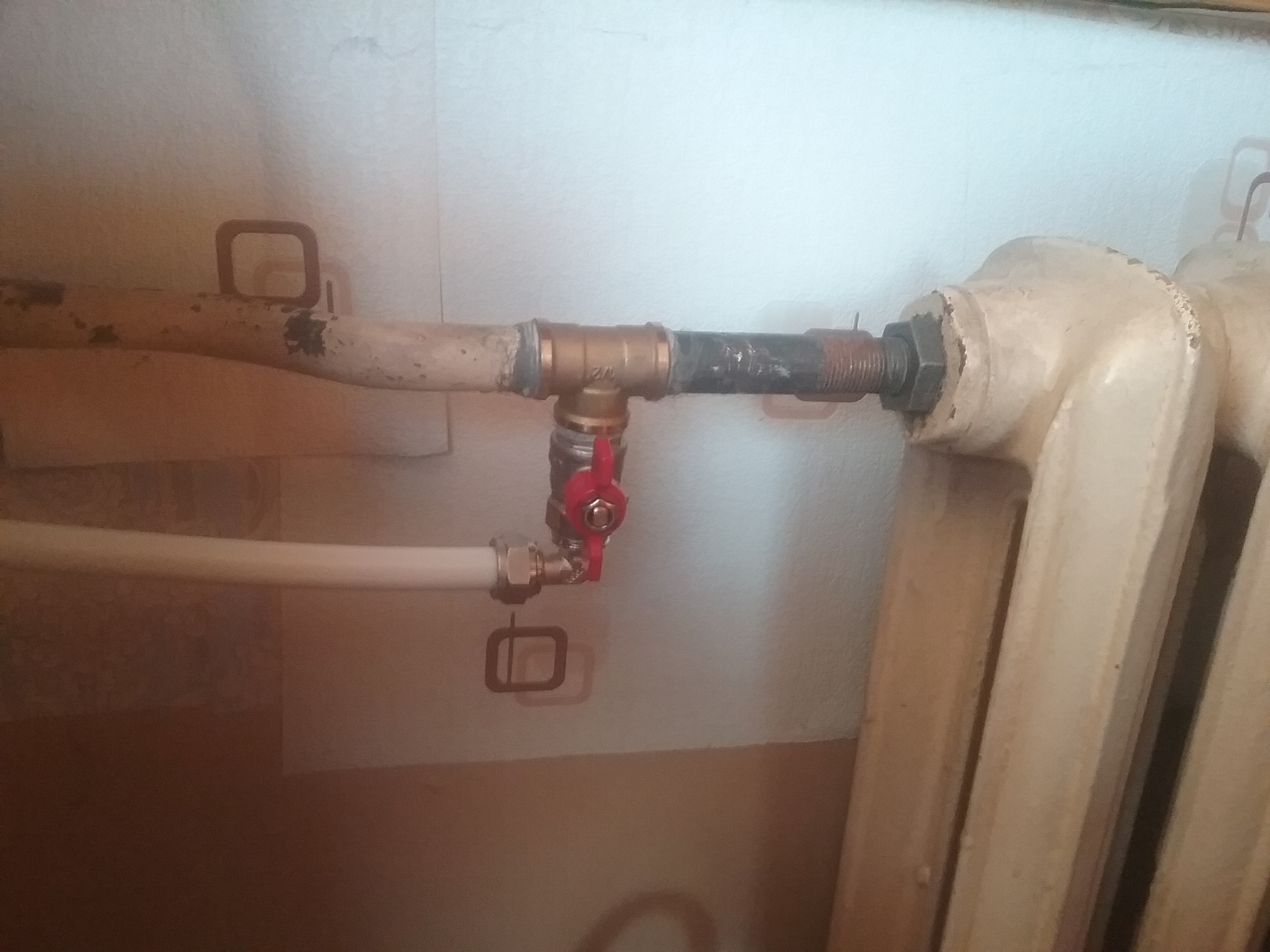

Pilt ka sellest kus kohast on väljavõte
Postitusi: 11214
On tänatud: 316 korda
Re: Radiaator ei lähe soojaks.
Palju selgem aga ma arvan tõesti, et probleemi tekitasid just sellega, et radika ette jätsid kraani panemata. ennist ütlesin - vesi uhab 90% malmradikasse ja su radikasse ei lähegi. Alupex toru takistus on liiga suur...

Kuule san-teh kui Sa tahad, et Sulle nõu oleks võimalik siin anda, siis kirjelda oma küttesüsteemi. Pika pinnimise peale on küll selgunud, et tegu pole korteriga ja ka mõned pildid on ilmunud, needki udused, pimedas tehtud. Vaja teada kas süsteem on ülemise või alumise jaotusega. Vanasti tehti ka süsteeme, kus üks peatoru (pealevool) läks üles ja siis hakkas sealt radikatesse hargnema. Kas vett ajab ringi pump või on loomulik ringlus?
