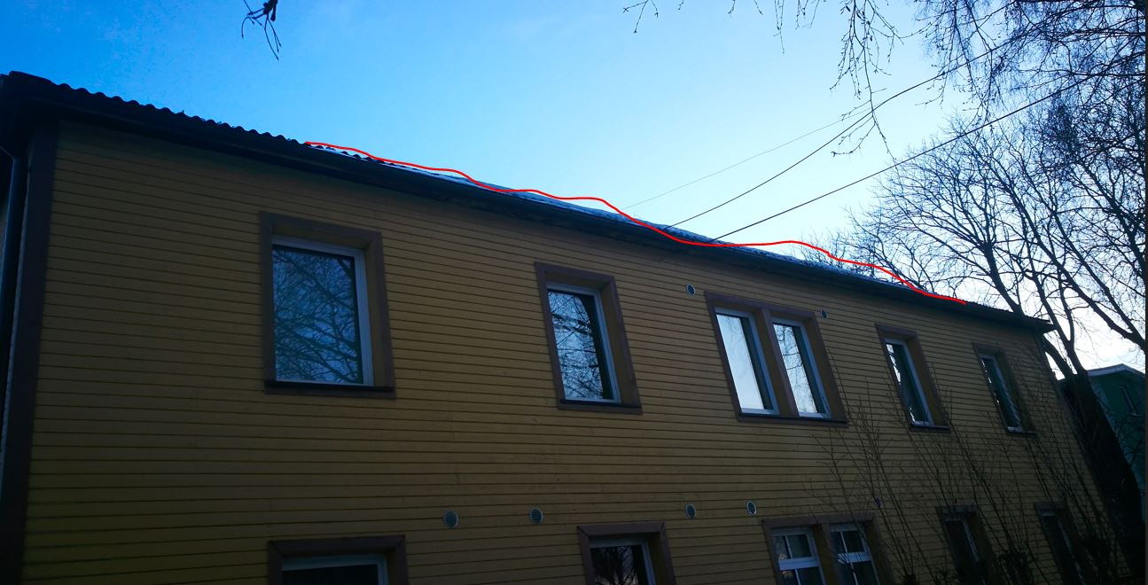

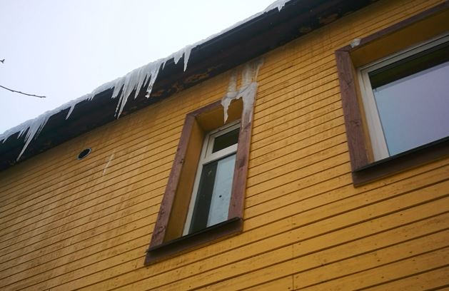

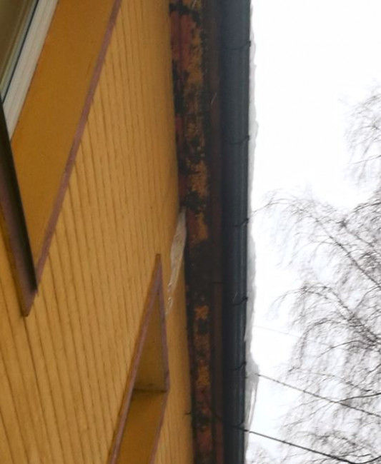

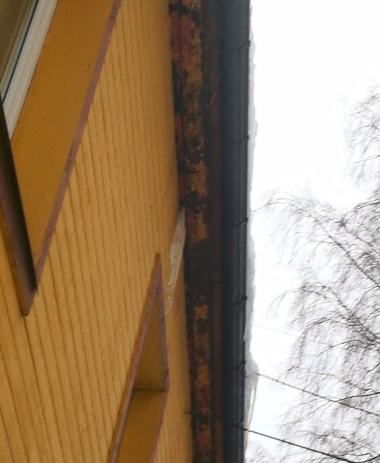

Selline küsimus on vihmaveerennidega.
Tundub, et sinna tekib peale suur jääkamakas ja sulab seetõttu tuulekasti osa lund ja jäätub seal uuesti. Kuidas sellist olukorda vältida?

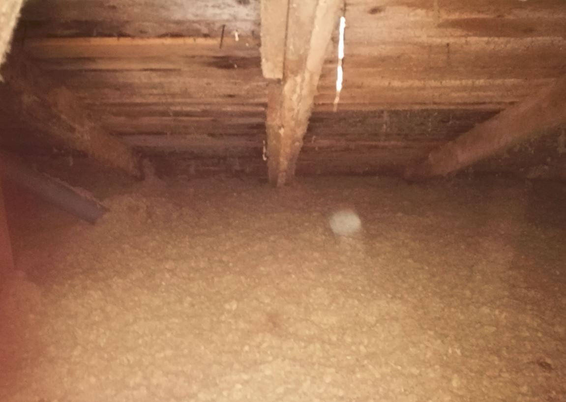

Seal on 40 cm puistevilla, fassaadil on 10cm vanale lisaks 5+5 uut villa laudise all. Pole nagu näha, et külmasilda oleks renni kohas...

MIks purikad on fassaadi küljes ja kuidas renn neisse puutub? Mine käi pööningul ja uuri, kust vesi seinale tuleb. Variant ka, et tubades on mingid ilged aurutajad ja aurutõke olematu. Kas tuppa ei leki?
Samuti vaja vastust, mis materjalist katus.

Pööningul ei pääse väga lähedale sellele sõlmele, paari m. kauguselt pole midagi tavapäratut.

AvoTE1 kirjutas: 23 Dets 2022, 17:27Vesi saab kuskilt tuulekasti, ma ei näe peale veerenni peale tekkiva lume/jäämütsi, kust mujalt võiks saada
See koht, kus seinal jää algab on ju kõrgemal vihmaveerennist. Ja kuidas lahtisest vihmaveerennist saab vesi ronida tuulekasti ja sealt veel edasi kõrgemale vastu seina?

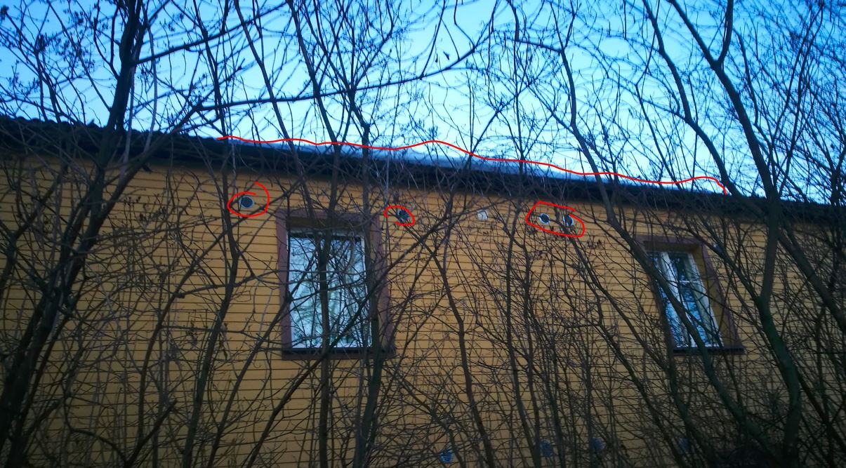

Mis ruum seal akna taga asub? Vendi väljatulek lähedal viitaks nagu vannitoale või köögile. Kahtlaselt täpselt akna üleval ja kõrval see jama - ehk tuulutatakse suurem niiskus aknast välja ja siis külmakraadidega see niiskus purikad moodustanud? (Ja samas soojus selle koha peal renni nii palju soojendanud, et selle koha peal rennil purikad puuduvad)

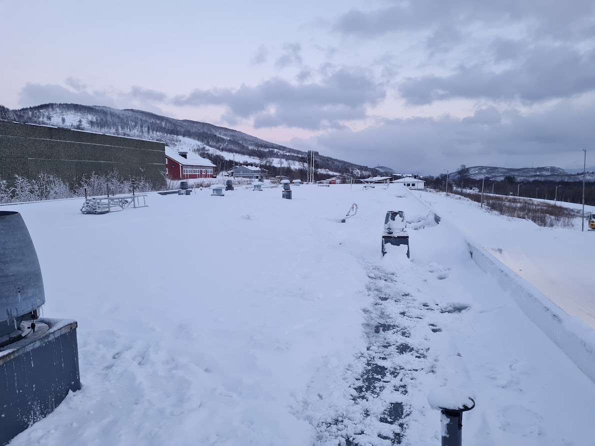

Tüüpiline Norra mentaliteet tõesti, tegeleda tagajärgede, mitte põhjusega. Puuduliku isolatsiooni ning aurutõkke lahenduseks veel enam soojust raisku lasta on pädev, kui elekter odav muidugi. Just katsin üle tuhat ruutu katust, kus soojustuseks tervelt 12cm peno ja katuse all töökoda, kus pidevalt +20C.

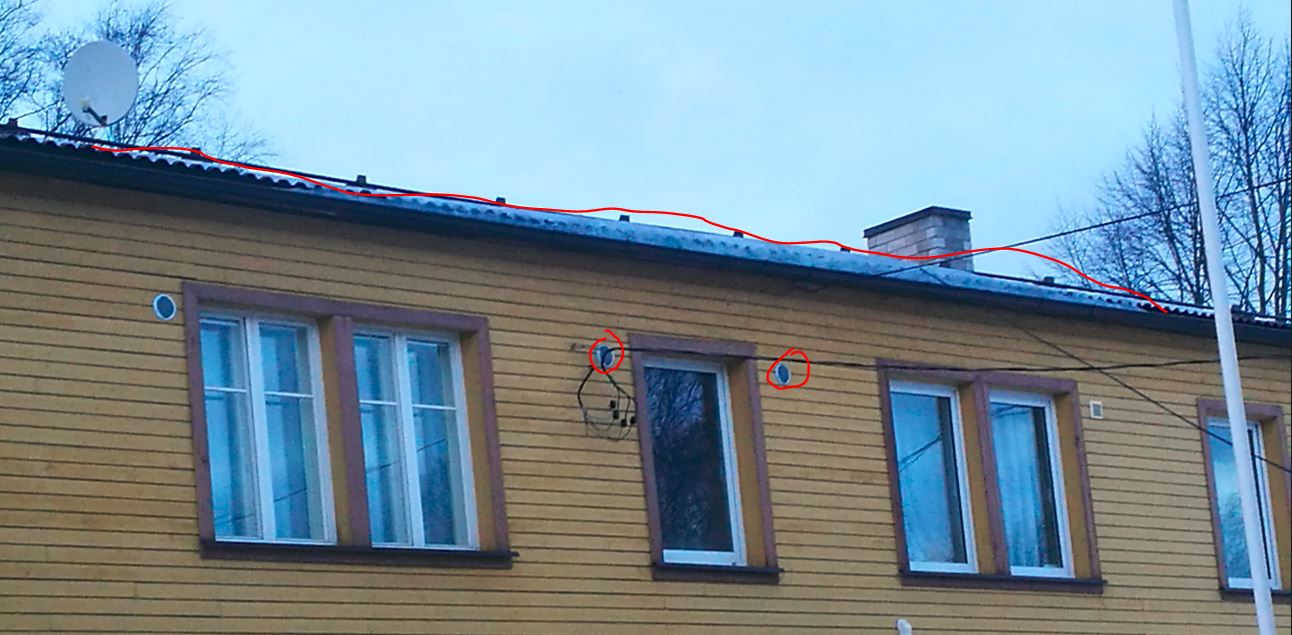

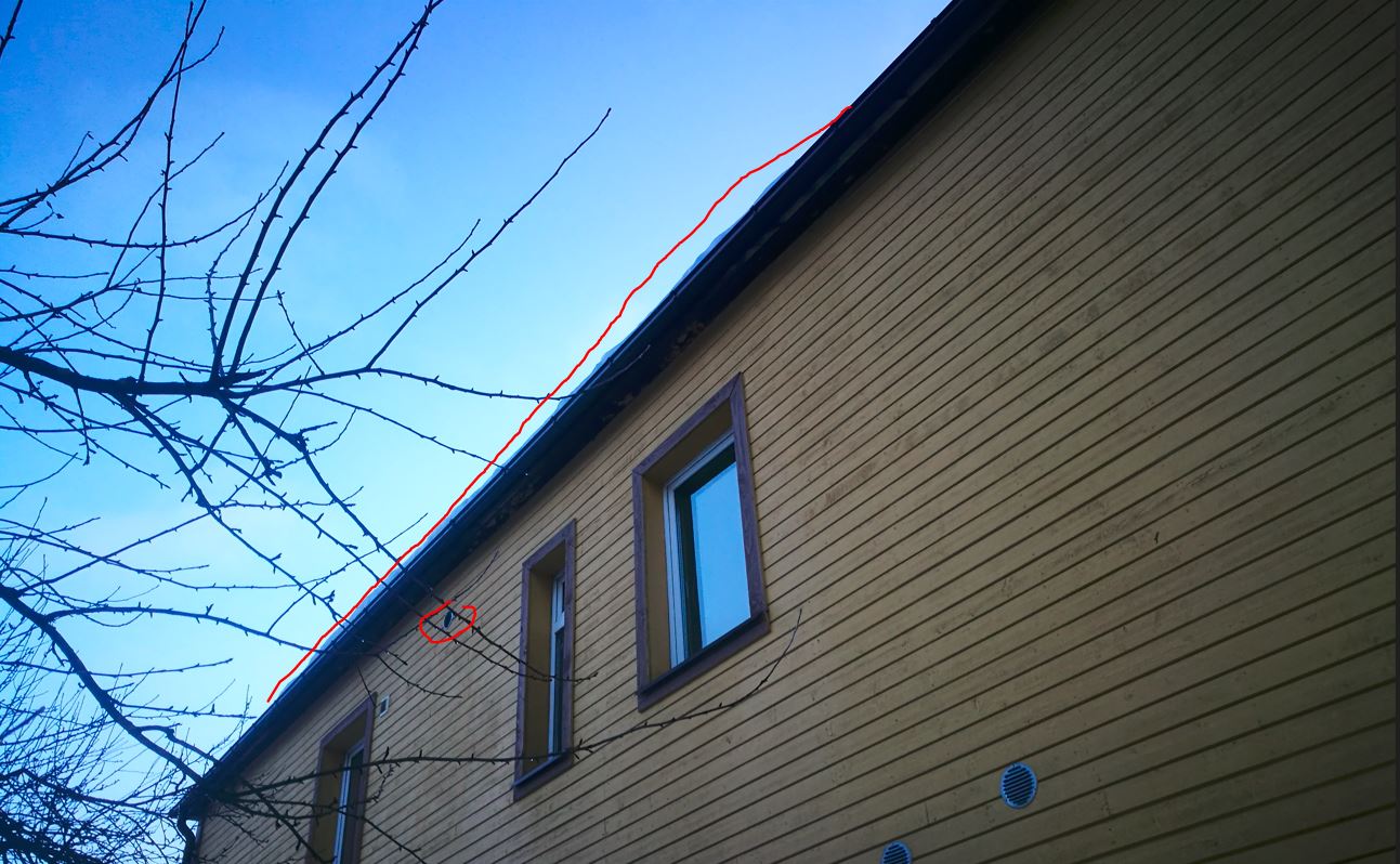

Tänan kõigile vastajatele. Hea diskussioon. Küsimus on üsna läbi talve, täna näiteks 0C kandis ilm, lumi on läinud, jäänud vaid jää. Suure lumega suurema külmaga olid suuremad purikad.
Nüüd arvan, et pealkiri oli eksitav, veerenni kalletel pole ilmselt suurt rolli jääpurikate mõistes.
Lisasin mõned pildid, kus punasega tähistasin jääkamaka ulatuse ja väljapuhked. Suurem osa restidest on sissetõmbed (korstnast väljatõmme) ja jääkamakas on suuremas ulatuses kui väljapuhked.

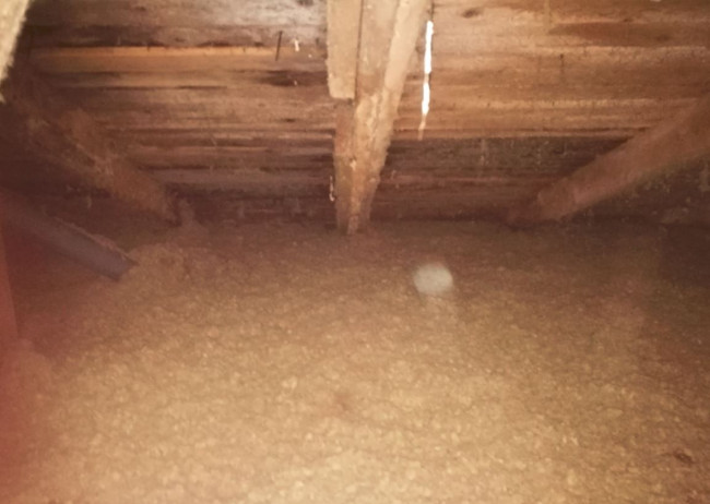

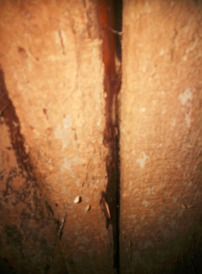

Ka pööningu pildid. Katuse laudis on hästi tihe, aga üksikust praost on näha, et ilmselt mingi ruberoidilaadne kate on 10a. tagasi vahetatud eterniidi all.
