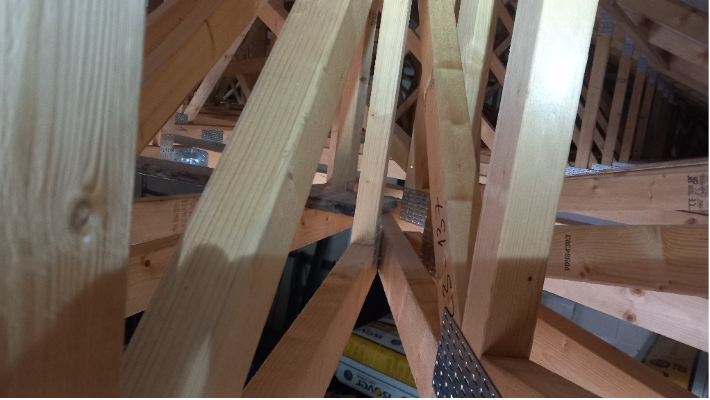

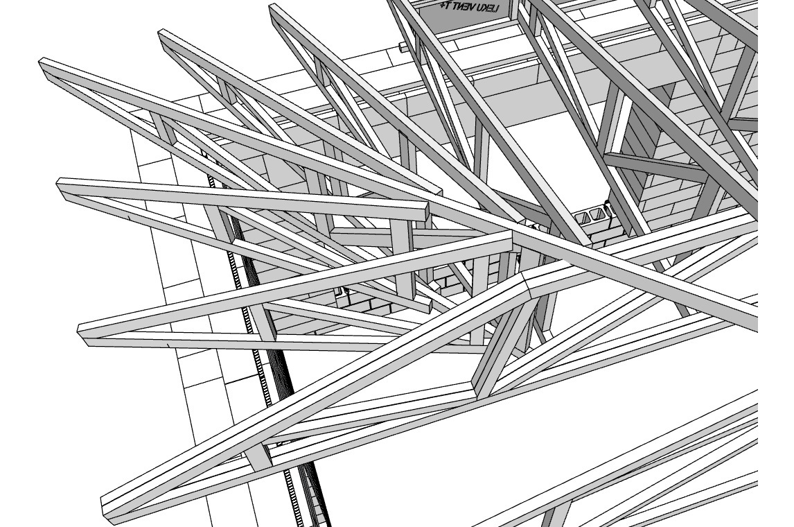

Puistevilla masinaga paigaldamise peamine eelis on tulemuse kiirus. Kogemus selline, et suhteliselt kehvades tingimustes kahe mehega ca 100m2 lae puistevill paigaldati ära ühe päevaga.
Tänapäevaste paigaldustingimuste iseloomustamiseks mõned pildid:
Mõttekoht - kuidas masinaga (kiiresti) paigaldades vill kõikidesse piltidel näha olevatesse kohtadesse korralikult ise "valgub"? Ja kas ning millised külmasillad (õhukanalid) seal olema hakkavad vahetult pärast paigaldust ja hiljem, kui puistevill on 10 cm õhemaks vajunud? ...

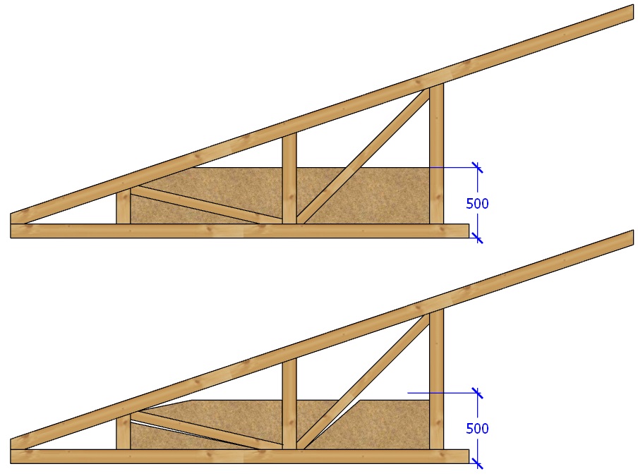

Eeldame, et villa paigaldaja on tubli, roomab igale poole ka kõige madalamatesse urgastesse ligi ja tõesti puhub kõik korralikult villa täis, siis järeldame, et tulemus on nii nagu alljärgneval ülemisel pildil.
Kui aga eeldame, et puistevill ajas vajub, siis võib järeldada, et pärastine tulemus näeb välja nagu alumisel pildil.
Kui eeldada, et plaat- ja rullvill ajas ei vaju ja paigaldaja tubli, siis algne ja pärastine on samaväärsed ehk nagu esimesel pildil.
Muidugi, kui eeldused on valed, siis ka järeldused vastavad.
Ja kui seda eeltoodut eeldada, siis mida saab järeldada arvutuslike ja tegelike U-arvude osas?
Jõuame järjekordselt järelduseni, et kiirem ja odavam tulemus kipub olema halvem. Muidugi on reeglitel ka erandid.

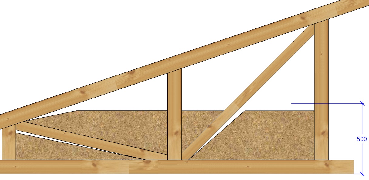

OK, ma panen alumise pildi suuremalt - inimesed võibolla muidu ei saa aru, mida täpsemalt silmas pidasin:
Ehk, et püüa järeldada mis toimub seoses vajumisega kaldsete "pulkade" all. Ja neid "pulki" ei ole mitte 1 või 2 - neid on fermkandurite puhul tohutu hulk. Sinna tekivad õhukanalid, mis lähevad peaaegu alla välja. Ja mis sellest poolest meetrist soojustuse paksusest niiviisi tegelikkuses järgi jääb?
