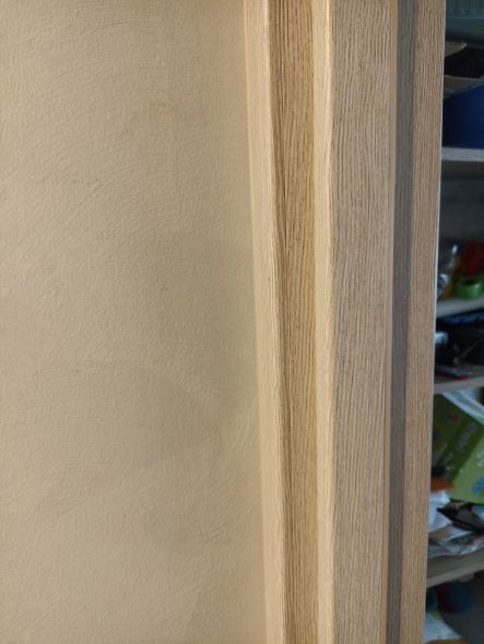

Selline teema, sai vana karkassi peale vannitoas ehitatud tycrocist uus sein. Kõik tore, kuni läks ukseliistude paigaldamiseks - nimelt tycroc moodustab uksepiida peale astme ning servast paistab tycroci sinine vahupind.
Ma saan aru, et standardlahenduses seda ei tekigi, sest uksepiit on piisavalt lai, et ulatuda seina välispinnani.
Kuidas te seda viimistleks nii, et jääks presenteeritav?
Kaubanduses ma väga L kujulist ukseliistu pole kohanud, või siiski on kusagil? Teine variant, paneks tycroci serva õhukese puidust liistu ja selle peale tavalise ukseliistu?

Guugeldada L-liist - vast saad ise hakkama? Ostad poest; teed ise/lased teha; kasutad 2 liistu ja akrüüli...

Tegin ise L-liistud. Sai ostetud paar komplekti piirdeliiste rohkem, platesae peal laiuselt mõõtu lastud, veidi liimi vahele ja tulemus on pildil.
