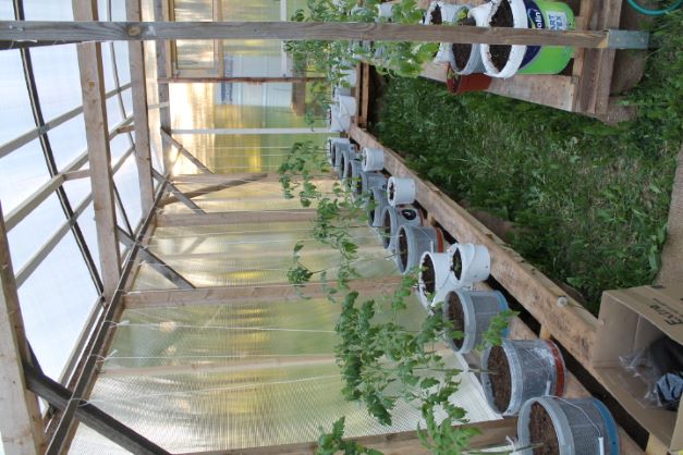

Idee hea ning ühesuguste diameetri ja kõrgusega pätsikeste tegemiseks saad kasutada tühje 9l värviämbreid. Mul on neid maal järgi igavene ports ja ootavad jäätmejaama viimist. Olid teised direktoril kasutusel kasvuhoones taimede pottidena, kuid direktor läks üle originaalkottidele. Põhimõtteliselt puhtad. Lased platesael parajasse paksusesse(10cm ?), õhtul valamise vaev, hommikul koputad vormist välja ja tõstad sinna kuhu vaja. Kui huvi, siis hetkel objekt Tallinnas ja võin nädalavahetusel ämbrid autosse tõsta. Mingi 20-30 ämbrit peaks ikka veel alles olema. Kuigi neid on põhjast 1-2cm kõrgusel augudrye kirjutas: 21 Juul 2022, 23:14 Kui valaks EPS peale mingid sarrusvõrguga pätsikesed, näiteks 30-40cm läbimõõdus ja sinna peale plastikust terrassikandurid?
