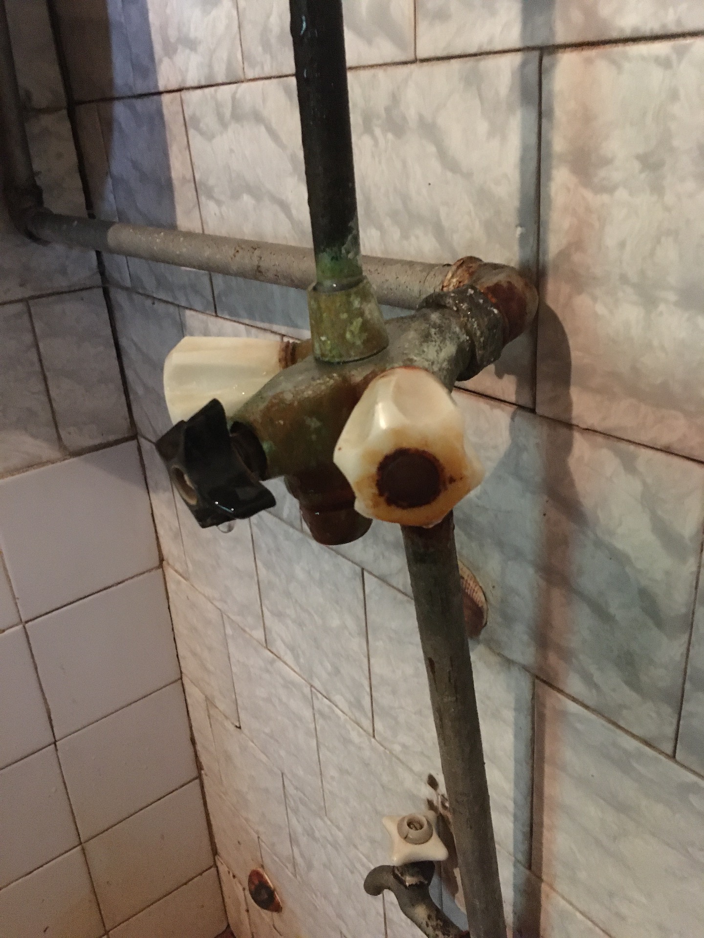

Probleem järgmine, nii 30 a tagasi ehitas mu kadunud isa suvila dušši süsteemi ümber ühe nõuka aegse kraani, mida tänapäeval enam kuskilt leida ei õnnestu. Ehk oskab ehitusfoorumi kogukond aidata.
Kraani põhimõte on järgmine:
Alt tuleb sisse külm vesi.
Parem kraan suunab külma vee kraani taga olevasse väljalaskesse, mis viib külma vee alt poolt (ahjukütte) boilerisse, kust see siis surub välja peal oleva kuuma vee.
Vasak kraan suunab külma vee kraani peal olevasse väljalaskesse, mis viib külma veel ülal asuvasse dušši otsikusse.
Lisaks on veel keskmine kraan ja kolmas väljalase kraani all, aga seda me ei kasuta.

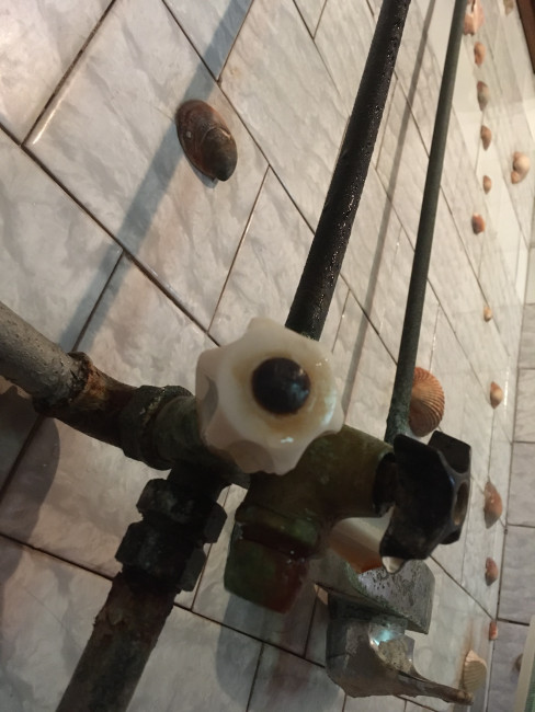

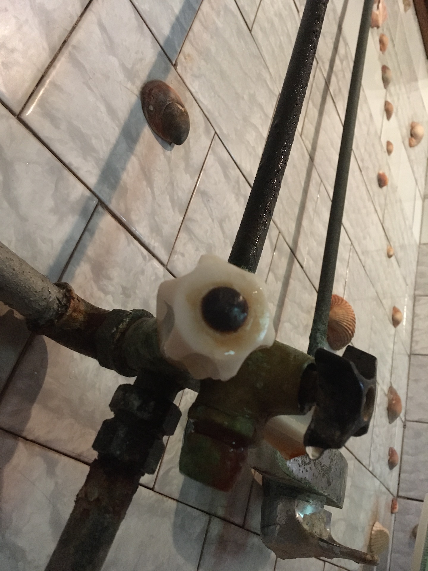

Lisan ka illustreerivad pildid kraanist.
Aastate jooksul oleme vahetanud kraani südamikke, aga nüüd hakkab kraan ise lagunema ja vajab väljavahetamist.
Oskab keegi pakkuda, kust sellist tänapäeval leida võiks, või ehk on keegi analoogse millegi muuga asendanud?
Tänud ette!

Aga miks ei võiks boileril olla kogu aeg külma vee surve taga ja tavaline külma-soojavee segisti nagu ikka?

Asendaks koos torudega kaasaegsema lahendusega (vasktorud, alupex - ise valid kumb meeldib)

Täiesti vabalt saab ka surveta süsteemis asendada. Alupex jääb välja (vabavoolul võib liitmike takistus mittepiisav olla), tsink- või vasktorud ja kaasaegne segisti peaks ikka toimima. Kui vaja lisad aurukogumise ülevooluklapi.
Ma küll kaasajastaks süsteemi - tööd on aga isegi katlaboileriga saab kaasajastada.
