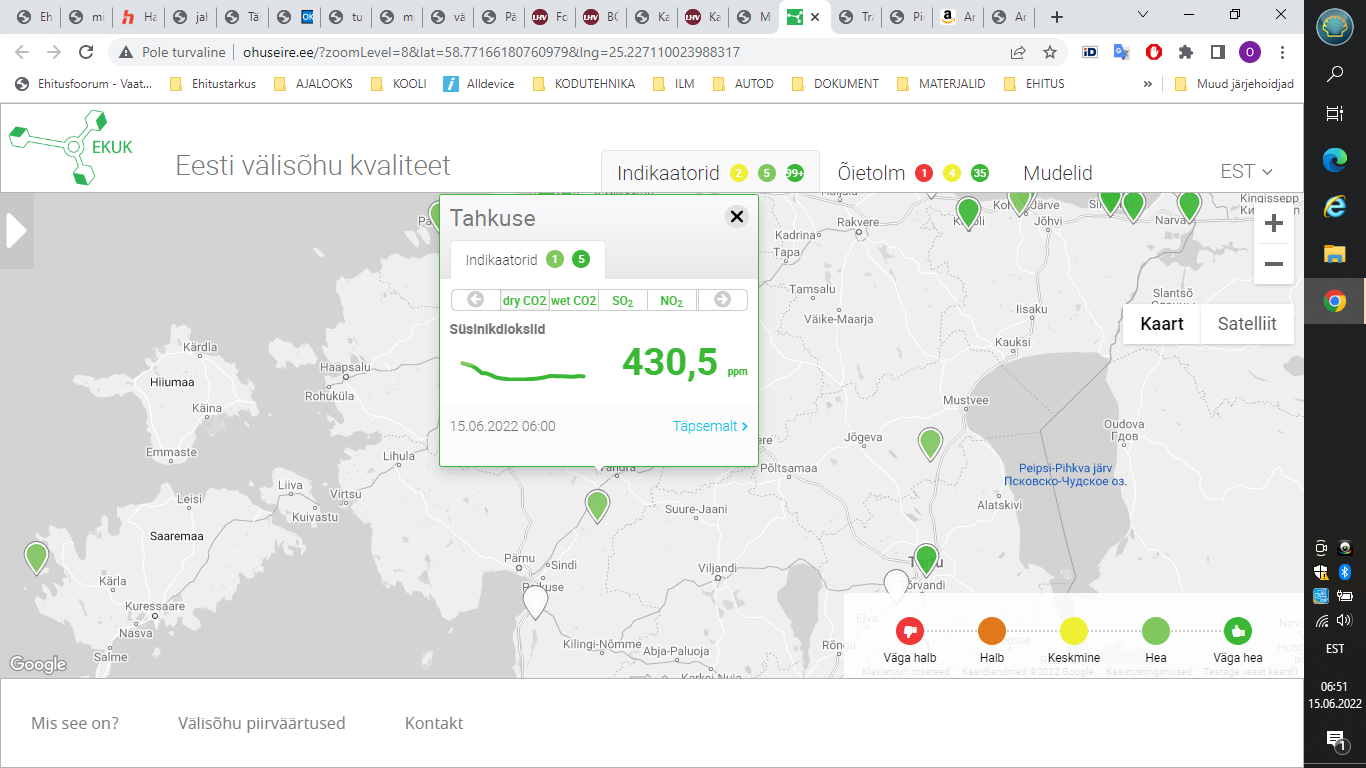

Eesti ainuke töötav välisõhu CO2 mõõtja asub Tahkuse ilmajaamas Pärnumaa metsade vahel ja talvel olid selle näidud natuke kõrgemad (kütteperiood).
Mõõda võrdluseks välisõhu näitu ja saab teada, et kas seade üldse stabiilseid numbreid näitab.
http://ohuseire.ee/?zoomLevel=8&lat=58. ... 0023988317
(Täna hommikul kell 7 tehtud tõmmis.)
Peab klõpsama vajaliku ilmajaama mullil ja siis kerima noolest paremale.

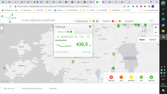

Väga hea viide!ping kirjutas: 15 Juun 2022, 06:59 Eesti ainuke töötav välisõhu CO2 mõõtja asub Tahkuse ilmajaamas Pärnumaa metsade vahel ja talvel olid selle näidud natuke kõrgemad (kütteperiood).
Kütteperioodiga panid siiski mööda, siin on tegu sellega, et taimed talvel väga ei “hinga”.
