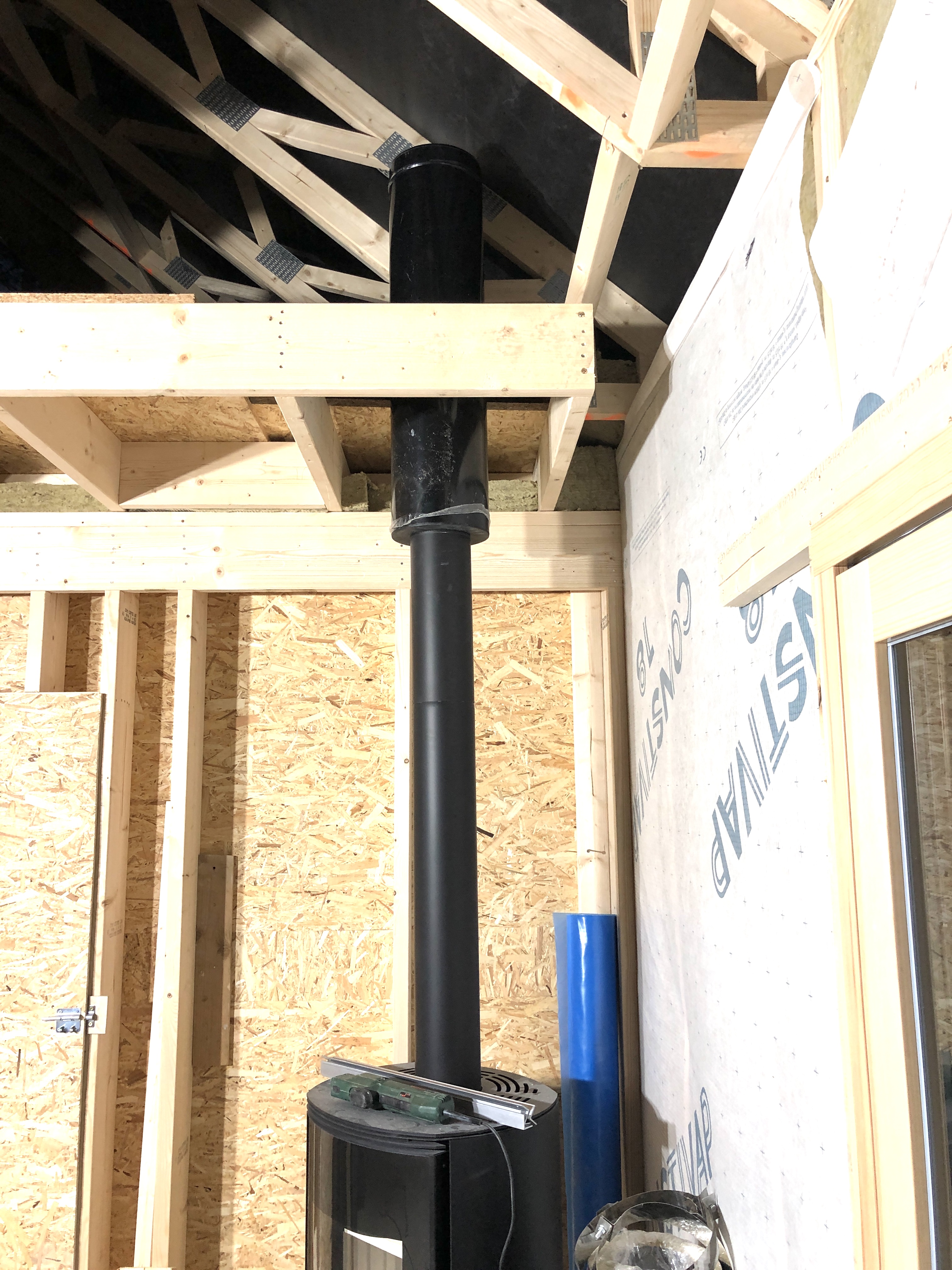

Vaja 50mm isalatsiooniga metallist moodulkorsten viia läbi katuslae. Korsten on teraskamina peal.
Katuslae konfiguratsioon on: klassik plekk -> roovitus -> tuuletõke -> 40cm Paroc Ultra -> aurutõkkekile -> voodrilaud.
Lisaks sellele on vaja veel korstna tsentrit kahe 45 kraadise põlvega nihutada, et läbiviik satuks täpselt klassik pleki paani keskele, kuna valtsikoha lõikamisel ei saa seda enam pidama.
Sama korsten peab ka läbi vahelae minema, lisan fotod.
Kas selline plaan on üldse pädev või kuidas viiakse moodulkorstnaid läbi katuslagede ?

Re: Moodulkorsten läbi katuslae?
Lugemata postitus Postitas Margus87 »
Fotol antud olukord ei vasta küll Eestis kehtivatele tuleohutus nõuete- ja normidele. Ühekihilisel mustal torul on omad tuleohutus nõuded põlevmaterjalini. Kahekihilisel osal läbimisel aurutõkke ja katuse aluskangal (tuuletõke) vajalik spetsiaalne tihenduskrae.

Margus87 kirjutas: 04 Okt 2022, 21:03 Fotol antud olukord ei vasta küll Eestis kehtivatele tuleohutus nõuete- ja normidele. Ühekihilisel mustal torul on omad tuleohutus nõuded põlevmaterjalini.
Paluks foorumi lugejatele tõlgengada mõistet "must toru". Kas "mustal torul" on ka numbrilised parameetrid?

Margus87 kirjutas: 04 Okt 2022, 21:03 Fotol antud olukord ei vasta küll Eestis kehtivatele tuleohutus nõuete- ja normidele. Ühekihilisel mustal torul on omad tuleohutus nõuded põlevmaterjalini. Kahekihilisel osal läbimisel aurutõkke ja katuse aluskangal (tuuletõke) vajalik spetsiaalne tihenduskrae.
Ilmselt mõeldi mingeid vist harvia torusi mis mingi imevärviga värvitud ja kujad kahaneva imeväikseks,kunagi ka saunamaailm müüs...Eile nägin uut ehitusjärgus sauna mis ehitatud samamoodi,suitsutoru puitlaudisest napp 20 cm...ja ruberoid katus ja korstna kõrgus üle harja napp 50 cm...Mingi saunaehitusfirma ehitas ja ilmselgelt puudus neil pottsepa kutse ja pädevus korstent panna...
Lahendus pildil olevale on lihtne,ühekordne must toru vahelt minema ja moodulkorsten algab kamina pealt.
