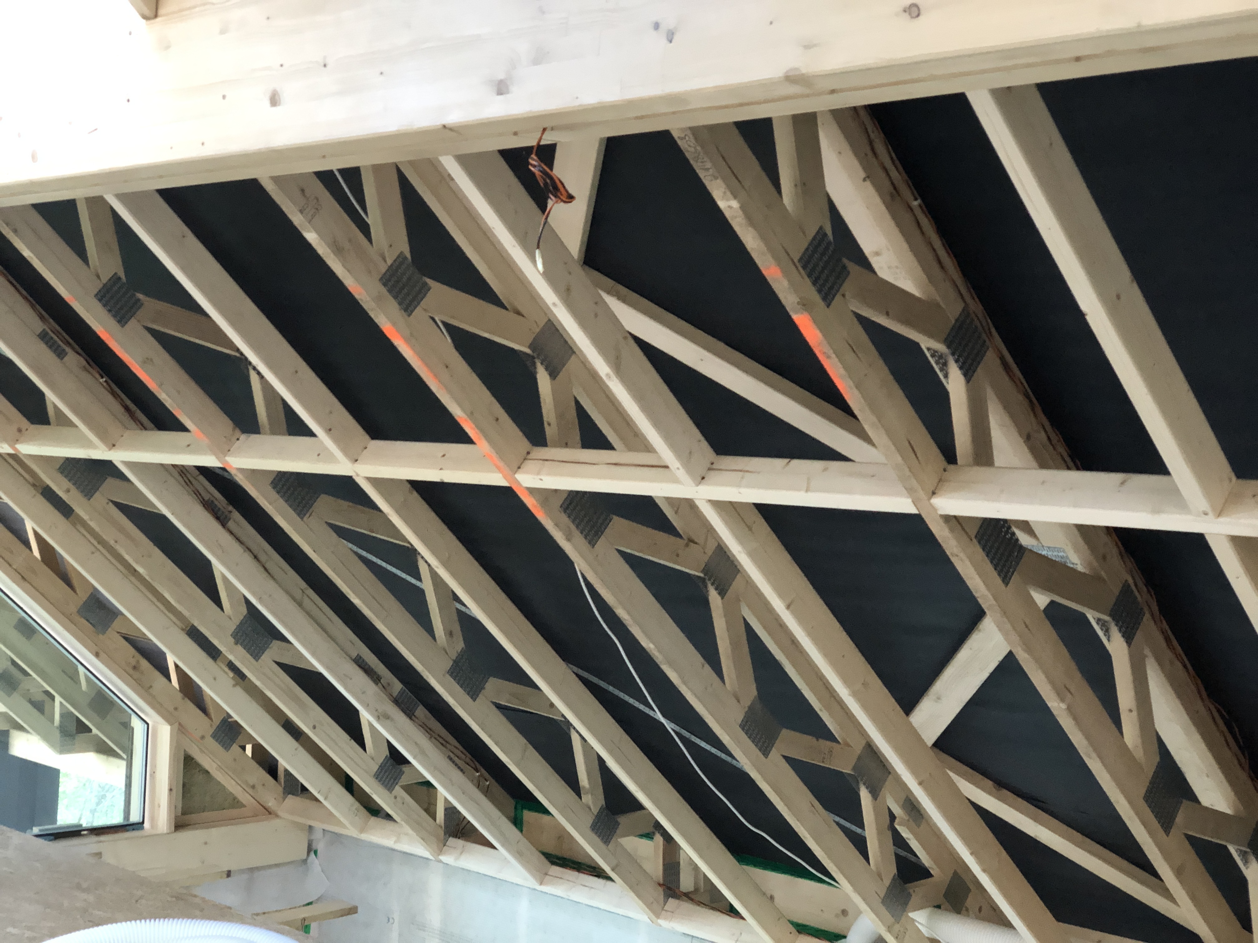

Lisan veel foto kohapealt, et oleks selgem pilt, millest jutt käib.
(fermide vahel olevad prussid on voodrilaua sõrestik)

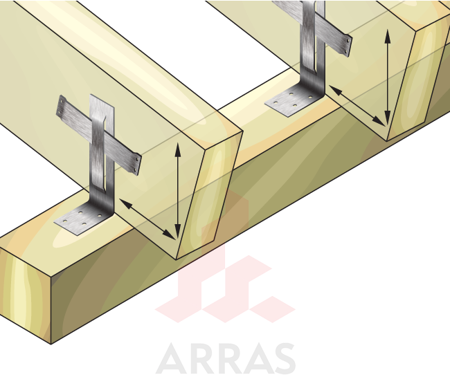

Sarikatel on võimalikud erinevad arvutusskemid
Nt peab sarikas olema müürilatile kinnitatud horisontaaljõudude vastuvõtmiseks (kobad pole arvutuslik kinnitus)
See on mitte soovitatav arvutusskeem
Teine arvutusskeem on see kus laetalade kinnitus müürilatile võtab vastu horisontaaljõud (laetalad töötavad paindele ja tõmbele)
Veel on variant üldse vältida horisontaaljõudusid müürilatil
Selleks tuleb sarikas toetada vahepeal nt toolvärgile või siis harjas peatalale
Kui horisontaaljõud lastakse müürilatile siis sealt kandub see edasi seinale ja KÕIK kinnitused peavad olema arvutuslikud sh müürilati kinnitus seinale
Ja loomulikult peab siis sein ise ka olema vastav - so olema valmis vastu võtma horisontaaljõududest tulenevat painemomenti

Ehitusmehhaanika ja staatika...
Kui panna mingi tala kalde alla siis vertikaalkoormusest tekib 2 komponenti vastavalt siis vertikaalkoormus ja horisontaalkoormus - need tekivad tugedel (või ühel toel - see sõltub kuidas on arvutusskeemis toed määratud)
Talas endas tekib vertikaalkomponendist paindemoment ja horisontaalkomponendist pikijõud
Arvutusskeeme ja toetingimusi võib määrata insener erinevalt
Igas arvutusskeemis on tala sisejõud ja jõud tugedel erinevad
Inseneri ülesanne on leida optimaalseim arvutusskeem - so et tugede sõlmed oleksid lihsasti teostatavad ning talade ristlõiked oleksid optimaalseimaid
Ja küsimus pole ainult katuse või lae kandurites
Kui nt arvutusskeem on selline, et horisontaalkoormus lastakse toele (so seinale) siis seinas tekib painemoment suurusega seina kõrgus h x horisontaaljõud
Selline seina saab olla vaid täis valatud ja armeeritud õõnesplokkidest või raudbetoonist
Paindemomenti saab vastu võtta vaid sarrusega
So arvutusskeemi ülesanne on kompleksne kogu hoone ulatuses
Ja selle ülesande peakski lahendama insener
Palju tuleb koolist insenere, kel selge arvutusprogrammide nö sisuline kasutamine
Kuid väga tihti tehakse vigu just toetingimuste määramisega
Ja see viib selleni, et tulemuseks on valed sisejõud kandurites - sellest tulenevalt ka valed ristlõiked
Lisaks valed kinnitussõlmed
Samuti on probleeme optimaalseima arvutusskeemi leidmisega
Paremini selgitada ei oska...
