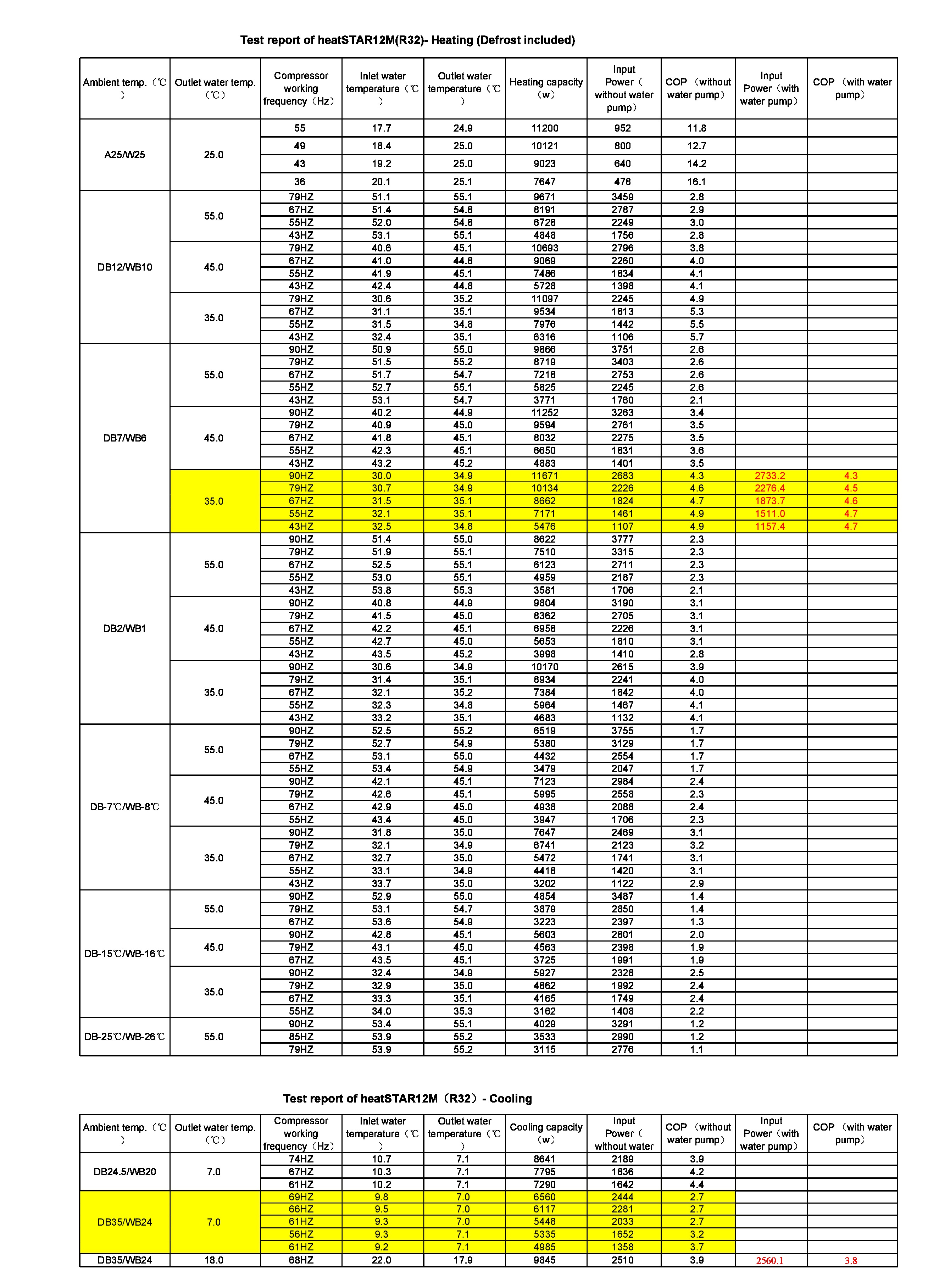

Lisatud ES AWC12-R32-M soojuspumba tehase test.
Seade töötab kuni -30C ja see on ka omal nahal ära proovitud. Tootja on Hiina ettevõte Amitime ja Euroopas on hulgimüüjaks ES Heat Pumps AB. Sellest ka tehase testi märgistus Heat Star.
Kui on soovi dokumentide vormistamise üle vaielda siis pean seda käesoleva Ukraina olukorra taustal kohatuks.

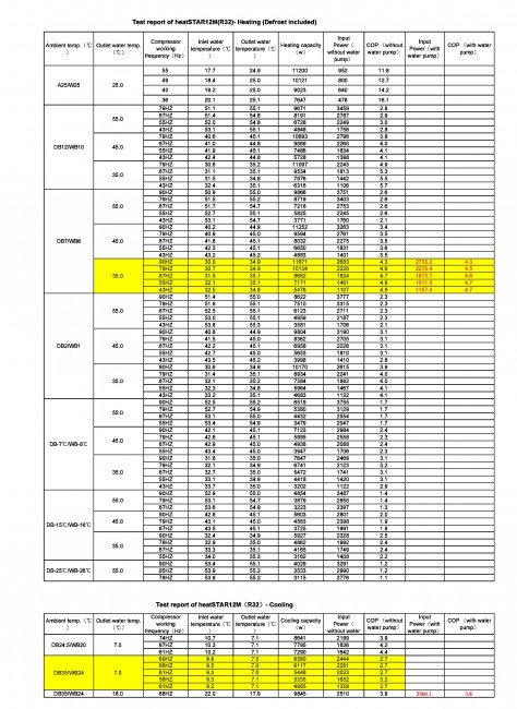

See on täiesti loogiline, et iga elektriküttekeha ja soojuspumbaga kombineeritudkütteseade suudab suvalisel välistemperatuuril elektriküttekehast soojusenergiat väljastada aga see ei anna mingisugust alust soojuspumba kasuteguri arvutamiseks.
Sellise teadmise alusel saab ainult USKUDA, et sellise kombikütteseadme kasutegur pole alla ühe kuigi arvutades saab kasutegur olla isegi väiksem kui 1.
Sellise udupildiga, kus pole võimalik isegi toote tüübikoodi numbrit ega tabelis olevaid numbreid välja lugeda, pole mitte midagi teha.
Pole teada, kas see tabel on üldse sama toote kohta ja kes ning millisel ajendil selle on joonistanud.
COLHOUS_Testing report of 12KW R32 heat pump 20191017 (VÄIKE).jpg (53.53 KiB) Vaadatud 3360 korda

Sinu tabel näitab -15 / +35 juures COP 2,2 - 2,4 mis on ju päris Harju keskmine. Kui nüüd lugeda veel defrost included, siis see on juba päris hea. Aga jama see, et tegemist ei ole sõltumatu mõõtmisega.
Kas oskab keegi seletada, mis see Hz seal tabelis tähendab, et 55Hz on kehvem, kui 90Hz, et miks ei võiks siis koguaeg 90Hz peal toimetada, kui niimoodi COP parem on?

55 Hz tähendab et kompressori pöörlemissagedus on 55 Hz. Maksimaalne kompressori pöörlemissagedus on antud soojuspumbal 90 Hz.
Üldjuhul on ikka väiksematel kompressori pööretel parem kasutegur.
Koguaeg 90 Hz peal ei õnnestu toimetada. Kui see peaks õnnestuma siis on selgelt valitud liiga väikese võimsusega soojuspump et antud maja kütta.

Coolhouse kirjutas: 09 Mär 2022, 15:44 Üldjuhul on ikka väiksematel kompressori pööretel parem kasutegur.
No aga vaata enda ülaltoodud tabelit A-15/W35 juures 90Hz = COP 2,5 ja 55Hz = COP 2,2.
Millegipärast 90Hz peal parem COP ????

Mind huvitabki just -15 ja 35kraadi põrandasse.
Sellises reziimis jääb 12kW pumbast max 6kW järele ja seda siis kui kogu aeg 90Hz peal tööd teeb.
Kui natuke pöördeid alla lasta siis 4kW.
Kui suure ES pumba peaks siis valima kui -15 juures tahan saada 12kW küttevõimsust?

Kompressori rõhk on võrdeline sagedusega ja arusaadav miks suuremal pööretel on parem COP

Päris nii see ei ole. COP ei iseloomusta kompressorit vaid näitab soojuspumba kasutegurit. Kompressor on soojuspumba osa (süda) millel oma tehnilised andmed.
Plaatsoojusvaheti või auto radiaator peaks igaühele selge asi olema. Kui soojusvaheti pind on suurem siis toimub soojuse ülekanne ühest keskkonnast teise paremini.
Kui kompressor töötab osakoormusel siis pritsitakse ka vähem külmaainet aurustisse (soojusvaheti(radikas) mis võtab õhust soojust külmaainele). Kuna koormus pinnaühiku kohta on väiksem siis töötab aurusti efektiivsemalt ning üldjuhul on COP osakoormusel parem kui täiskoormusel.
Teisalt muidugi on mootoril ehk kompressoril oma tööreziim nagu auto mootoril. On mingid minimaalsed tööpöörded ja maksimaalsed tööpöörded. Samuti on oluline kompressori õlitus. Ehk tegelikult praeguse aja seadmed lisavad ka vahepeal pöördeid et õli ringlus oleks kindlasti tagatud.
