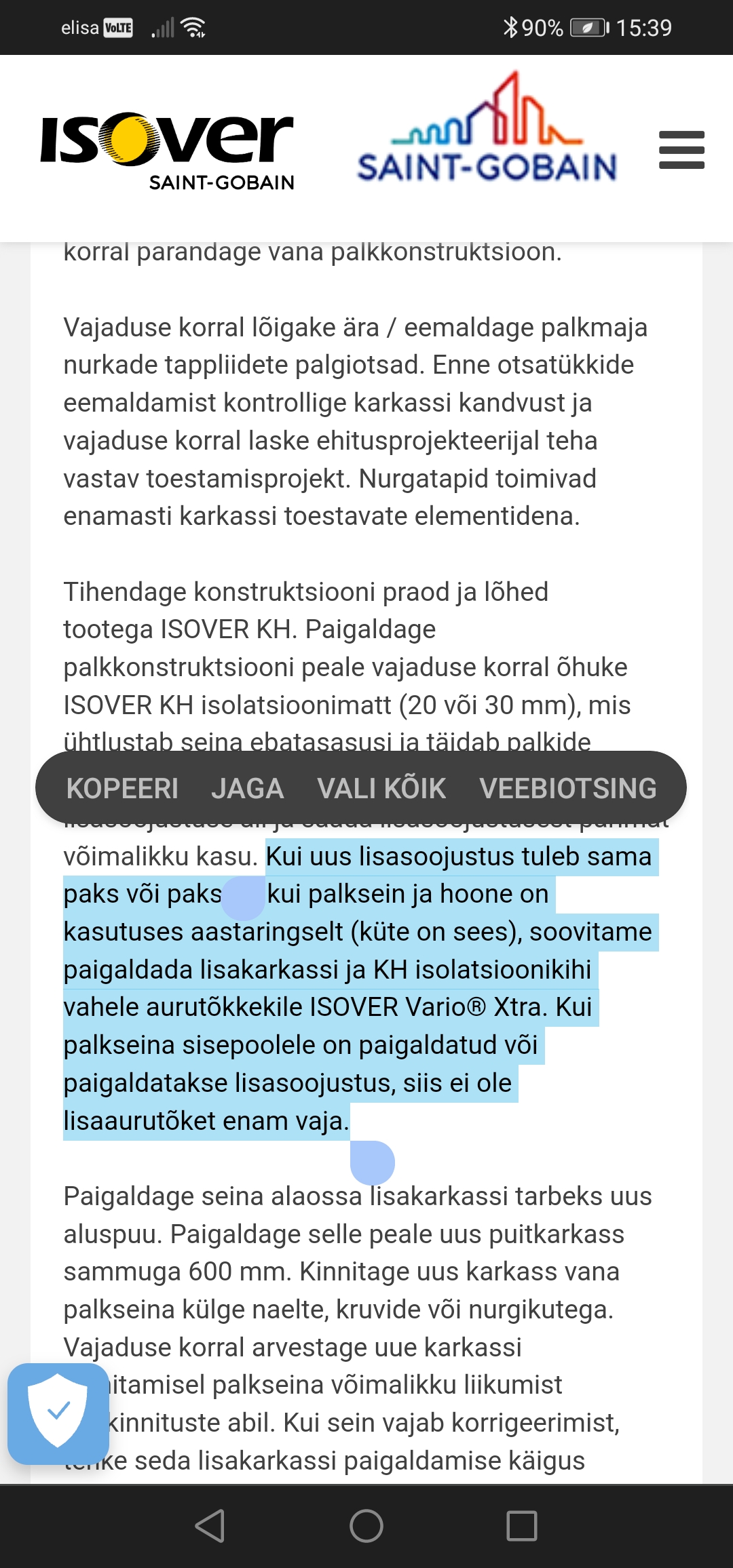

(5. aurutõke) https://www.isover.ee/lahendused/renoveerimine-palksein
6. palk
Kas isoveri juhendis toodud aurutõkke soovitus soojustuse ja palgi vahele toimiks ja päästaks mind sisese aurutõkke vajadusest?

Oled aurutõkke asukohast valesti aru saanud. 150 asemel võiks mõtelda min 250 soojustusest välisküljel

Pigem ikka miinimum, kui overkill. Aurutõket sul ei ole seal vaja, hoolitse , et ka ventilatsioon saaks lahendatud.
