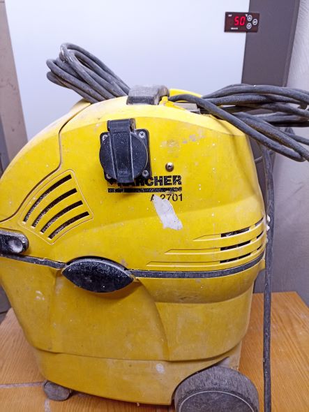

Asi selles, et mul on olemas kaks tolmuimejat, millel tööriista pesad küljes, kuid üks on pidevalt objektil ja teisel on midagi mäda, üks pool "sööb" harjasid ehk tuleb jäätmejaama viia. On veel üks vana töökorras kärtšer, aga sellel ei ole tööriista pistikupesa. Saaksin vana kärtšerit kasutada keldris isetehtud puruimeja taga. Soodsam on osta tööriistavõimekusega pikendusjuhe kui uus tolmuimeja. Nii lihtne see ongi. ;)

Asi selles, et mul on olemas kaks tolmuimejat, millel töörista pesad küljes, kuid üks on pidevalt objektil ja teisel on midagi mäda, üks pool "sööb" harjasid ehk tuleb jäätmejaama viia. On veel üks Iidvana töökorras kärtšer, aga sellel ei ole tööriista pistikupesa. Tahaksin vana kärtšerit kasutada keldris isetehtud puruimeja taga. Soodsam on osta tööriistavõimekusega pikendusjuhe kui uus tolmuimeja. Nii lihtne see ongi. ;)
Võta vanast tolmukast see plokk välja, pane juhtmed külge või ühenda otse kolmandasse tolmukasse ja saadki kohe ise teha vajaliku tööriista.

ping kirjutas: 22 Jaan 2022, 03:04 Võta vanast tolmukast see plokk välja, pane juhtmed külge või ühenda otse kolmandasse tolmukasse ja saadki kohe ise teha vajaliku tööriista.
Muide, käisin just keldris oma pahega tegelemas ja mõtlesin ka selle variandi peale, et peaks korra mõlemad lahti kiskuma ja vaatama, kas on võimalik. Lisapistikuga isendil on küljes trükiplaat jubinatega, aga kärtšeri oma ei mäleta. Kui peale trükiplaati mootorisse minevate juhtmete arv on sama, siis vist ei tohiks probleeme tekkida.

Sai siis 3-4 tundi tegeletud asendustegevusega. Hakkama sain ja töötab. Nüüd saan sinna pista 3-4 auguga tavalise pikenduse. ;) Kulutused jäid 1€ juurde, sest pidin juhtmete küljes vahetama 8 klemmi.
