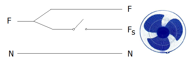

Olles tutvunud niiksusandurit sisaldava ventilaatori juhendiga, siis on sellel 3 klemmi (neutraal, faas ja lülitus-faas). Faas on pidevalt vooluvõrgus, lülitus-faas käib lülitiga.
Küsimus, et kui mul juba on lüliti (katkestab faasi), millega saab ventilaatorit sarnaselt lambile sisse-välja lülitada, siis kas võib selle ühe juhtme ühendada niiskusanduriga ventilaatori külge nii FAASi klemmi alla kui ka lülitus-faasi alla?
Peaks vist toimima... nagu aru saan, siis faas-juhtme eesmärk, mis hoiab pidevalt ventikal voolu sees, seisneb selles, et lüliiga lampi kinni pannes jääks vent veel tööle.. (kuni niiskustase on alanenud).

fred7 kirjutas: 21 Jaan 2022, 16:33 Küsimus, et kui mul juba on lüliti (katkestab faasi), millega saab ventilaatorit sarnaselt lambile sisse-välja lülitada, siis kas võib selle ühe juhtme ühendada niiskusanduriga ventilaatori külge nii FAASi klemmi alla kui ka lülitus-faasi alla?
Kummaline on see, et ühest küljest tundub, et arusaamine miks on vaja pidevat faasi on olemas (et ventikas saaks edasi käia kui lüliti on väljas) aga samas tahetakse seda pidevat faasi lülitiga katkestada.
Ehk kui nii toimida siis kõik töötaks samamoodi nagu praegu. Ventikas käib kui lüliti on sees ja seisab kui lüliti on väljas
Sul on ikkagi vaja viia neutraal klemmile N ja faas klemmile L ja siis see sama faas läbi lüliti (S1) klemmile S.
Alla kolme soone ei saa kuidagi.
NB! kollarohelist PE soont selleks kasutada ei tohi.

Faasijuhe on seina sees ja jookseb läbi teisel pool seina asuva lüliti pesuruumi. Ei kujuta ette, kudas saan selle juhtme enne lülitit kaheks jagada. Võibolla õnnestub lüliti lahti võtta.
Teine võimalus oleks võibolla kasutada SONOFF nutireleed koos niiskusanduriga. Läbi selle praegused juhtmed olemasolevale venitlaatorile. Peaks toimima kahe juhtmega.

Peab ilmselt enne lülitit faasi juhtme kaheks jagama. Jama tekib siis, kui niiskusandur juhtub korrektselt mitte töötama. Siis ei saa ventilaatorit niisama välja lülitada.

Pole veel jõudnud vaadata, et kust see lisa faasijuhe võtta ja kas saab kuidagi seina vahelt juhtme ajada lülitini, et siis sealne faas kaheks jagada.
