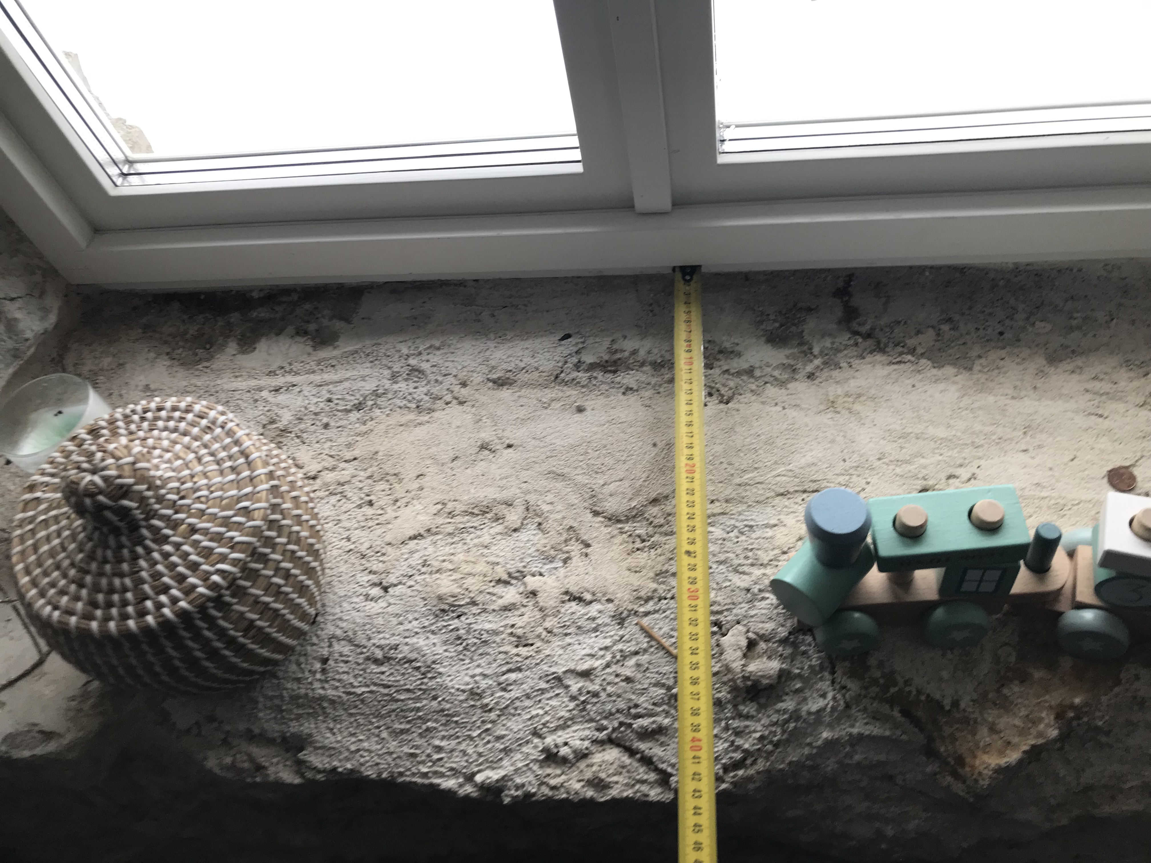

Sai sügisel majale uued 3-paketilised puitaknad ette ja algselt tundus kõik hea, miinuskraadide tõusuga aga aknad märjad ja mida külmekmaks läheb seda hullem. Lisaks sellele, et klaasid niisked ja alumise ääre peale tekib reaalne vesi, siis sai aknalaud eemaldatud ja akna alla nurka mördi peale tekib vee loigud õõpäevaga nurkadesse. Kokku aknaid paekivi osas 4tk, aga suurim probleem just magamistoa omaga, kuna see sai paigaldatud murispuust/müürilatist väljapoole. Kas asi võib olla selles, et aken sai liiga välja ? Vent sai toas korda fresh klappidega ja mujal niiskust väga pole, aga aknaauk üle 40cm sügav ja sinna õhk väga ei liigu. Mis lahendus võiks asja paremaks teha ?
Plastikakendele on müügil õhuklapid, aga kas see toimiks ka puitakendega ?
Teine mõte oli ventilaatoriga lamp lakke ja see siis käiks päeva otsa, aga ei oleks esimene valik.
Lisan paar pilti ka:
https://www.upload.ee/image/13798911/IMG-5771.jpg
https://www.upload.ee/image/13798913/IMG-5772.jpg
Suured tänud ette!

Taga piisav ventilatsioon ja küte, et akna sisepind ei jahtuks.
45cm akna sügavus müüris ei lase piisavalt soojemal õhul aknani jõuda, aken jahtub ja siseruumi soojema õhu õhuniiskus kondenseerub aknal.
Piltidelt ei ole näha kuidas on aken müüritisest isoleeritud. Kui segu seal niiske, siis seal külmasild. Tundub, et valesti paigaldatud aknad.

Müüritis on isoleerimata.
Külmaga on müüritis kindlasti kaetud härmatisega, praeguse ilmaga lihtsalt märg.
Läbi müüritise tulev külm jahutab akna maha, nii kondenseerubki niiskus aknale.

Usun, et vent ja küte on piisavad, põrandaküte koguaeg taga ja tubades õhk liigub fresh klappide kaudu, igas toas madadald lävepakud ja lisaks uksed enamasti lahti ööpäev läbi.
Kuids oleks õige müüritist isoleerida, et saaks paremaks ?
Müür on seest ja väljast korralikult lubimördiga täidetud, aga soojustamata, müür ise 70cm paks.

Usuga füüsika vastu ei saa. Tee eksperiment ja pane toas tööle ventilaator mis sooja õhku aknale suunab ja näed et mure kaob või väheneb oluliselt. Fresh klapp ei liiguta ruumi õhku isevooluliselt piisavalt ja 45cm akna orb jääb õhu liikumisest piisavalt eemale ja õhk on seal püsivalt jahedam. Toimiks, kui akende juures oleks väljatõmme mis sooja õhku sinna liigutaks.
See mure oleks sul olematu või väiksem, kui aken oleks müüri keskel, siis tekiks ka väljaspoole nö õhukott mis hetkel on sees ja efekt pöörduks, soojem õhk toas pääseks akent soojendama. Soojeneks ka akna väline õhk ja tuul ei puhuks seda kohe väliselt aknapinnalt ära akent veelgi jahutades.
Pildilt on näha ka suured paksud kardinad, kui need akna ees, siis kardinate tagune ruum jahtub ikka tunduvalt madalamks toatemperatuurist. Jällegi võimalik ka toatermomeetriga mõõta.
70cm paksune paesein ilma tuuletõkke ja soojustuseta, sa ei jõua seda eales kütta piisavalt üles, et akna juures ilma isolatsiooni, aurutõkketa seda muret ei tekiks.
Akna paigaldusel googelda RAL aknapaigaldus või ral window installation: https://www.window.de/fileadmin/redakti ... ent_EN.pdf
Kuna sul on aken juba paigaldatud ja ilmselt ka ava järgi mõõdus, siis kapitaalsemalt aitab akna eemaldamine ava suurendamine ja korralik akna-ava isoleerimine seest ja väljast. Eriti alumine äär mis sul kõige probleemsem tuleks teha soojaks ja aurukindlaks ja katta aknalauaga, väljast tuulekindlaks ja katta plekiga.
Kiireks lahenduseks on kivivilla ja tuuletõkke ribad või penoplasti ribad tuulekindlakt väljast ette. Vanasti kasutati aknaluuke
kus õhtuks, ööks väline külg sulgeti. Võid teha sama ja alumise ääre penoplastiga või villaga kinni panna.

Julgeks soovitada, et kui need kardinad akna augu eest ära likvideerid siis see oleks kõige kiirem ja odavam lahendus, et probleemile leevendust saada. Tõmba need vähemasti päevaseks ajaks korralikult aknaaugu eest kõrvale ja vaata kas on mingi vahe.

Tollel ajal, kui selliste seintega eluhooneid ehitati oli keskmine ruumitemperatuur neis talvel ca +14C ja puidust aknaraam oli kuluosa.mozkito kirjutas: 17 Jaan 2022, 15:58 Usun, et vent ja küte on piisavad, põrandaküte koguaeg taga ja tubades õhk liigub fresh klappide kaudu, igas toas madadald lävepakud ja lisaks uksed enamasti lahti ööpäev läbi.
Lisan ka pildid akna august tervikuna:
https://www.upload.ee/image/13802068/IMG-5782.jpg
https://www.upload.ee/image/13802147/IMG-5783.jpg
(Inglismaal on senini keskaegseid hooneid kasutuses ja sealt saab õppust võtta.)
Kui tahta et aken selliste seintega, kaasaegse sisekliimaga hoones ei mädaneks, oleks pidanud plastikakent kasutama või muutma seinte konstruktsiooni.

Kardinad peaks olema esimesed mis tuleks täielikult eemaldada, siis vbl läheb midagi paremaks. Ilmselt õhkabki see sein seal nii külma et probleem jääb. Fresh klapp ei ole ka mingi teab mis ventilatsiooni lahendus...
