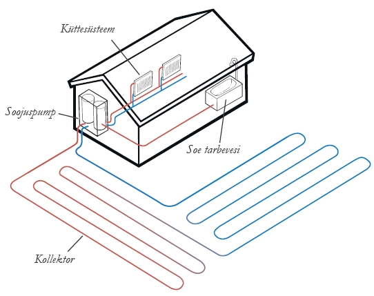

Vabandan. Üritan, end selgemalt väljendada.
Antud pildil on soojuspump, mis on mõeldud maasoojussüsteemile.
Kas on võimalik võtta soojuspump õhk-vesi süsteemist ja paigaldada maasoojussüsteemile?
Ehk tuli nüüd paremini välja
