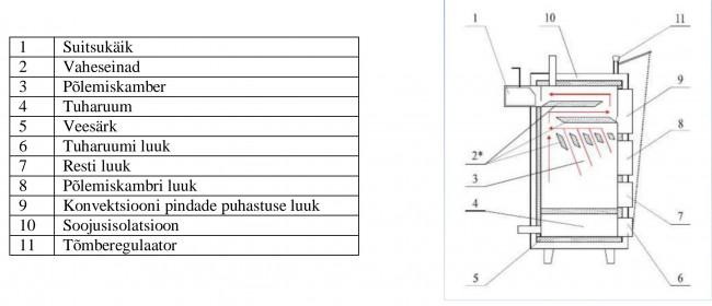

Just omal ehitasin LUK-35 katla pelletile ümber. Kui tööriistad peos seisavad ei ole tegemist mingi raketiteadusega.
Katla sisemusest oleks hea pilti näha. Kui tegemist on ribidega söekatlaga, mis oma kasuteguriga ei hiilga, siis on vist vaadates kuidas täna igasuguste küttematerjalide hinnad lendavad, pikemas plaanis odavam panna spetsiaalne pelletikatel.

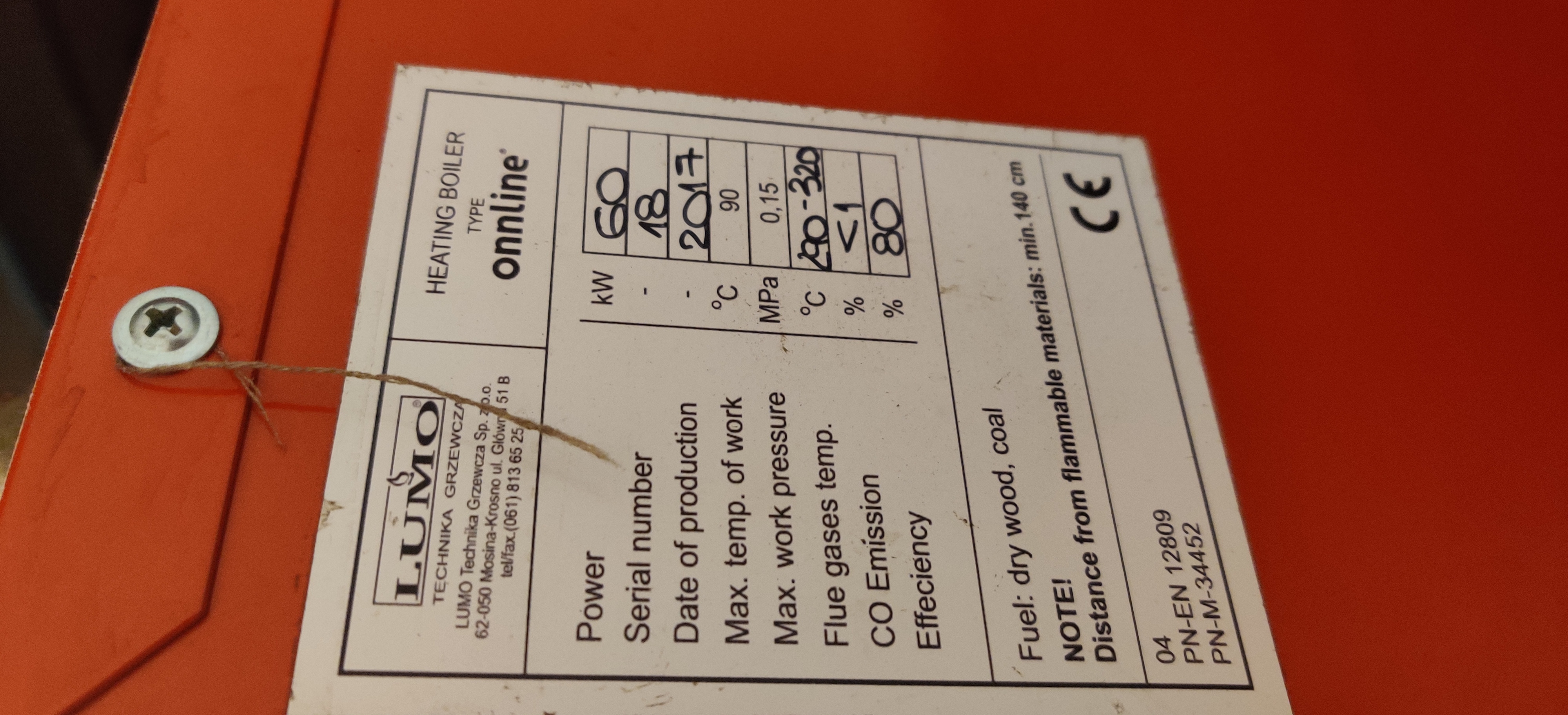

Jah eks, mida uuemad katlad müüki tulevad, seda tõusmas nad peavad olema. Vaatan, et pelletkateldel üle 90ne kasutegur tavaliselt. Katla sedelil on 80% kasutegur, aga kuna katel on suhteliselt uus ja probleeme pole, siis välja vahetada ei taha. Panin ka pildi katla skeemist. Mõlema vaheseina peale on ka pandud õhurestid.
