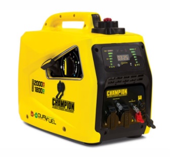

Champion -2000W
Champion -2000W
Enamuse ajast selline võimas genekas lihtsalt seisab ja ehk oleks ostarbekam
mingi 3F inverter mingi akutoitega ja selle aku laadimine siis 1F genekaga näiteks kahesüsteemse
bensiini /LPG genekaga https://www.akromex.com/eshop/product.p ... roduct=284
