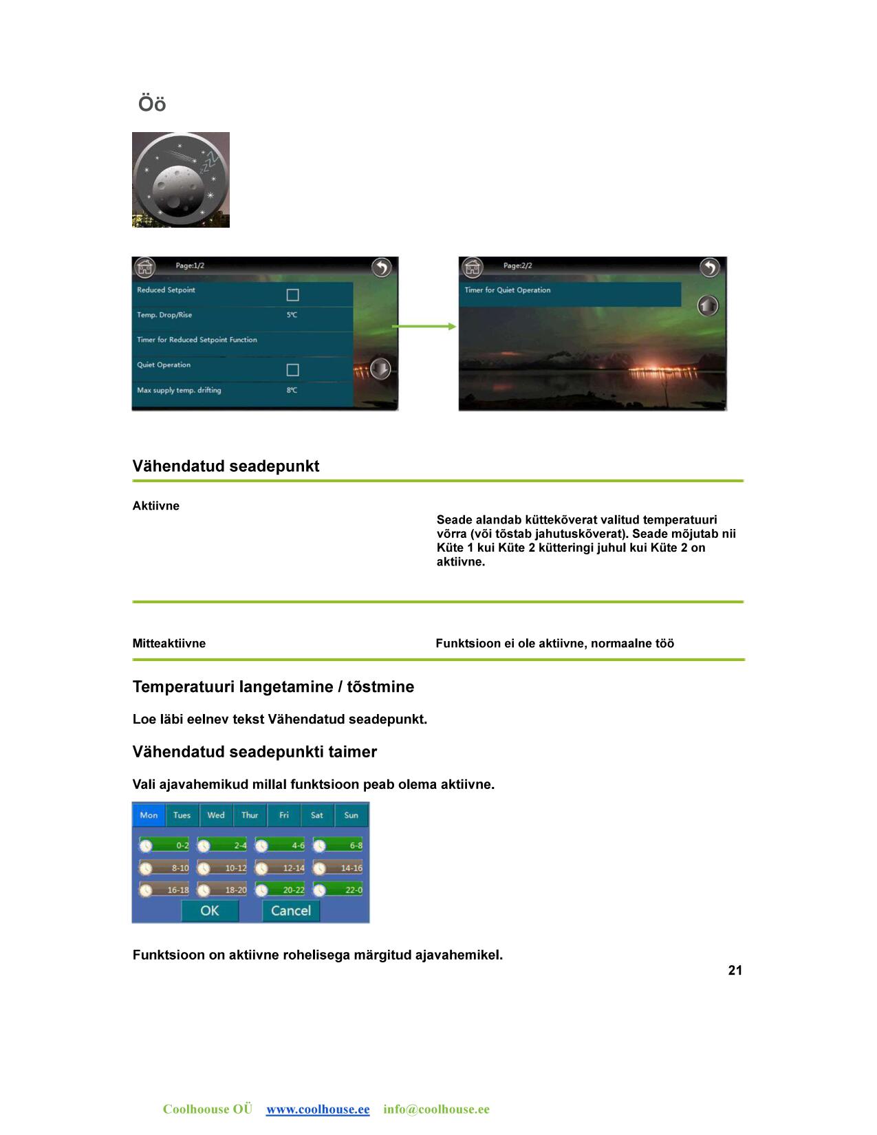

ES õhk-vesi soojuspumbad automaatselt börsihinda ei järgi.
V6 ja V7 seeriatel on netiühendus ehk läbi võrgu on võimalik mõjutada soojuspumba tööd.
Masina Windows põhjaga menüüs on võimalik sättida 2 tunni kaupa nädala "tunniplaan". Teada on et börsihind on kõrgem tööpäeva hommikul ja õhtul ca 18..20 või siis ka tööpäeva keskel. Seega saab menüüst märkida kogu nädala need tunnid millal vähem kütta (või teine variant nendel tundidel üldse mitte kütta). Ka saab neti kaudu määrata nt mitu kraadi veetemperatuuri ülesannet antud ajavahemikus alandada. Seega saab iga omanik ise käskida masinat ööpäeva jooksul ja kui päeval vähem küttta siis tahab masin öösel rohkem panustada.
Päris nii ei saa et kui börsihind kõrge siis mitu päeva ei küta.
