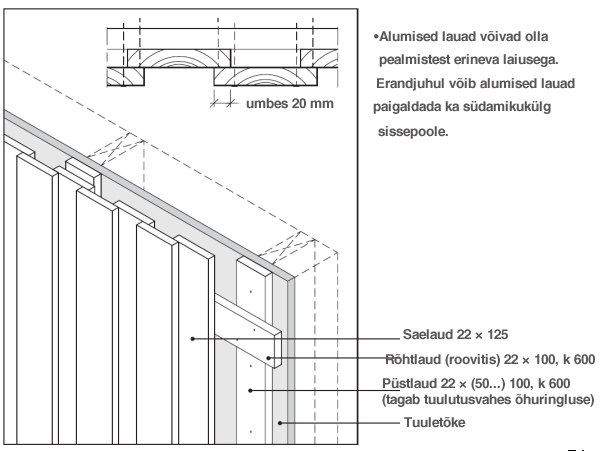

Kas horisontaalse voodri puhul võiks topelt roovituse asmel kasutada 1 kordset roovitust . Tuleb nö rootsi stiilis laudis kitsas laud alla ja lai peale

Milline see ühe kordne roovitus on? Et jätta vahelt ära tuulutusliist ja kasutada näiteks 5x5 roovi otse vastu tuuletõket ning tuulutus tagada laudade vahele jäetava pilu kaudu? Omal ajal uurisin selle mõtte kohta ning sain vastuseks, et see pole hea mõte, sest ei pruugi väga suure tõenäosusega tagada piisavat õhuliikumist voodri ja tuuletõkke vahel.

Jah sellist lahendust mõtlesingipikk88 kirjutas: 03 Okt 2021, 08:28 Milline see ühe kordne roovitus on? Et jätta vahelt ära tuulutusliist ja kasutada näiteks 5x5 roovi otse vastu tuuletõket ning tuulutus tagada laudade vahele jäetava pilu kaudu? Omal ajal uurisin selle mõtte kohta ning sain vastuseks, et see pole hea mõte, sest ei pruugi väga suure tõenäosusega tagada piisavat õhuliikumist voodri ja tuuletõkke vahel.

Joonisel on see tuulutusliist Püstlaua nime all. Selle võib ära jätta, kuna ei anna midagi. Teisese Saelaua kaudu saab õhk liikuda alt ülesse ja tuulutab rõhtlaua alt ja ülalt.

Onu arvesta ka sellega, et kui seinas on õhukene 12mm tuuletõkkeplaat siis see lainetab väga suure tõenäosusega nii palju, et see tuulutus ei toimi. Paigaldan just omale horisontaalselt voodrit ja tuulutusliistu peale läks 5x5 reika. Kuna tuuletõke kohati lainetas siis pidin tuulutusliistu paigaldama kohati 30cm sammuga. Kui sa nüüd üritad veel reika ka asendada tollise lauaga ning tuulutusliistu ära jätta siis langeb kokku liiga palju halbasid asju.
