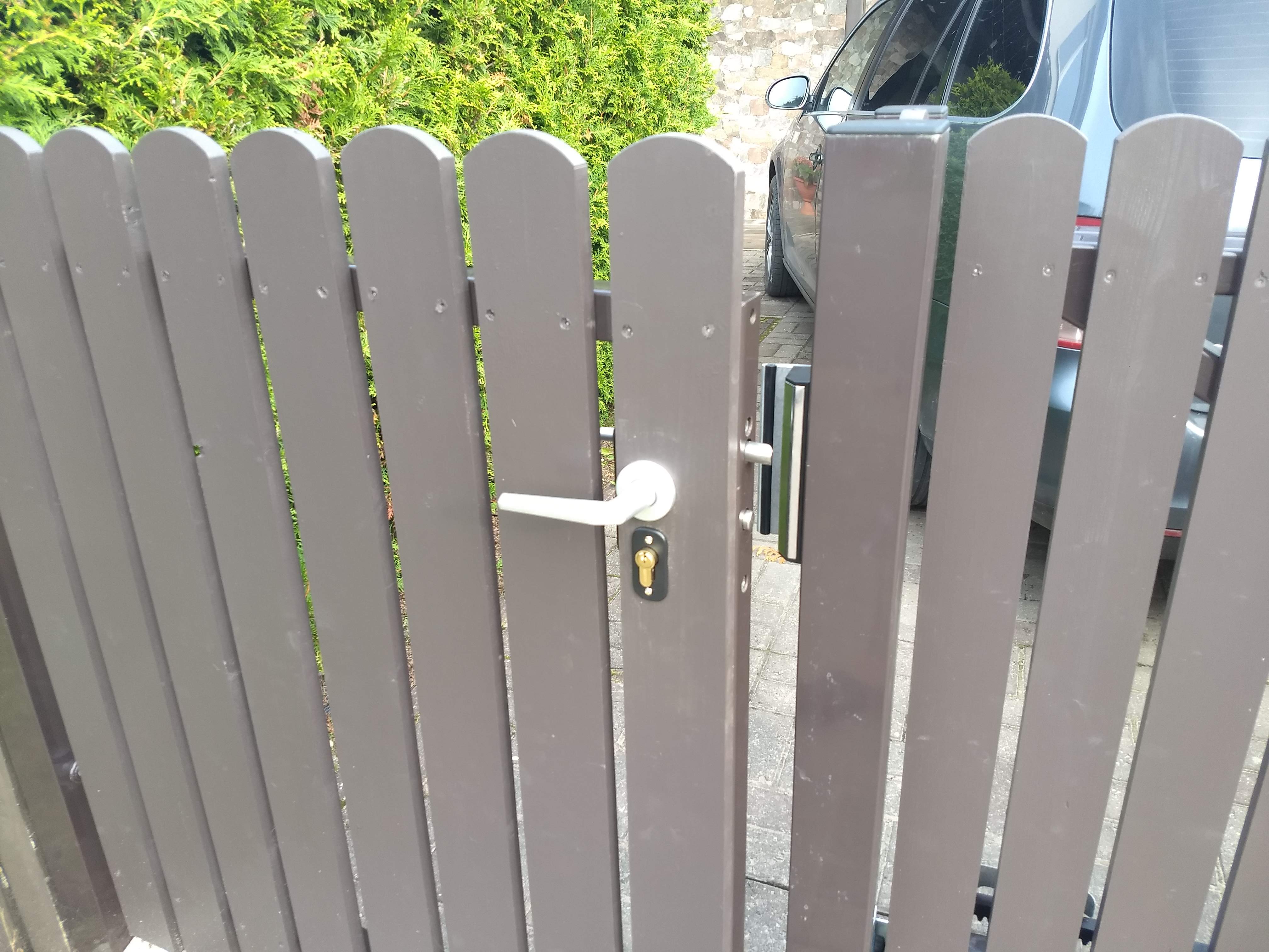

Automaat/remote lukk jalgväravale
Sooviks jalgvärava juurde 2 asja:
1. "uksekella" - no neid juhtmeta vidinaid täitsa on. Minul peaks levi olema nii 10+meetrit ja võtma läbi kivimaja seina.
2. Jalgvärava lukku, mida saaks avada näiteks telefonist äpiga. Vajadusel saaks side(luku jaoks) teha Wifiga.
Kindlasti on keegi midagi sellist endale juba paigaldanud või vähemasti uurinud?

Lauri_s poolt toodu hakkab looma. Videost ma küll väga ei hooli. Panen kaasa ka pildi hetkeolukorrast.
Mis selle seadme paigalduse jaoks vajalik on?
1. CAT5E koos POE-ga? Ehk mul oleks vaja lisaks ka POE-võimelist ruuterit?
2. Kaabel ja seade peaks olema väravaposti küljes?
3. Uksekell helistaks ainult mobiili(de)le või on seal eraldi kell kaasas või tuleb see eraldi juurde osta?
