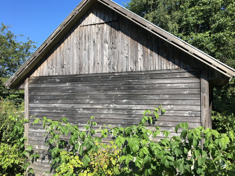

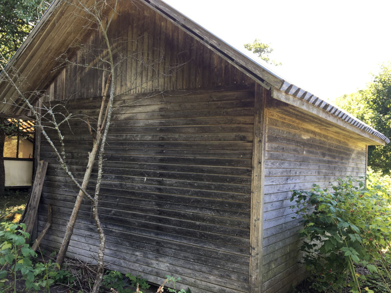

Sooviks küsida siinsete spetsialistide nõuannet. Nimelt mul on 20 aastat tagasi ehitatud puidust kuur, mille välisvoodrit minu teada ilmselt ei ole kahjuks kunagi ühegi puidukaitsevahendiga töödeldud. Kas sellist asja on veel võimalik päästa, seda hallitust (või kuidas iganes seda nimetada) peatada, kui seda nüüd töötlema hakata või on see pigem raha raiskamine ja mõistlik oleks uue voodri peale mõelda?
Kui on veel mõistlik seda töödelda, siis mida soovitaksite? Esmalt mingi hallitust tapva ainega ja siis värv?
Välja näeb kuur praegu selline:
Tänan vastajaid juba ette.

See ju pildi pealt vaadates tundub väga heas seisus vooder olevat. Ehk ainult mõned nurgaliistud vajaksid välja vahetamist? Sinna peale pane põhimõtteliselt midaiganes, kui väidad, et varem millegagi immutatud pole. Mul viis aastat tagasi ka kuuri puit oli millegagi immutatud, kuid praeguseks on kogu see immutus kõige kaduva teed läinud ning hetkel on plaanis see muldvärviga üle värvida. Juhul kui ilmad lubavad ja töökoja värvimisest midagi üle peaks jääma.

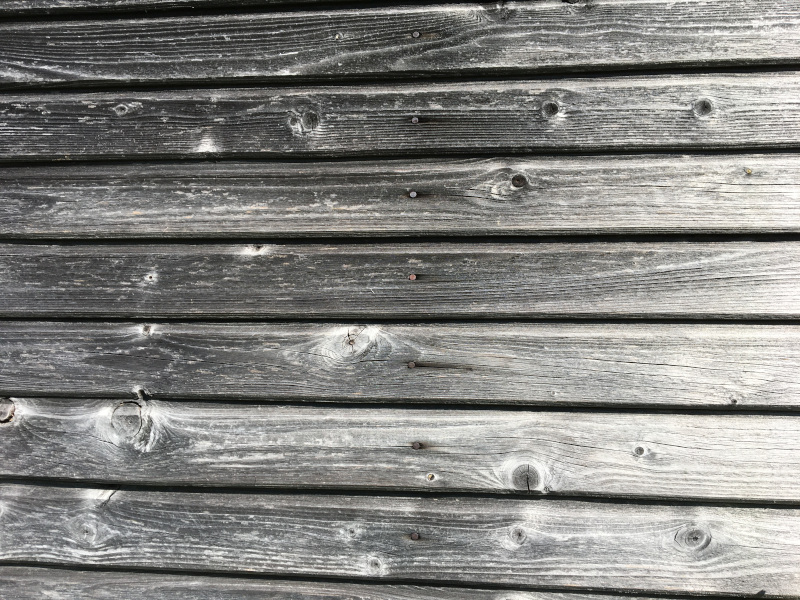

Tänud kiire vastuse eest. Selles mõttes jah on heas seisus, et puit ei ole mädanema läinud (ei ole pehme kuskilt vms) ja see hallitus tundub on on ainult puidu pealmisel kihil. Kuna ma ei ole nii kodus neis asjades, siis mõtlesin, et kas (ja kuidas) seda hallitust annab peatada, kuna värvi sinna peale kandes ma eeldan jääb sinna värvi alla mingi elu veel edasi käima. Või eksin täiesti ja piisab antud juhul lihtsalt ka mingi Pinotexiga näiteks see üle käia?

Kas see on kindlalt hallitus, mis sul seal laudisel on, või lihtsalt UV on teinud ta hallikaks. Lahtine pask vaja maha saada ja ....
