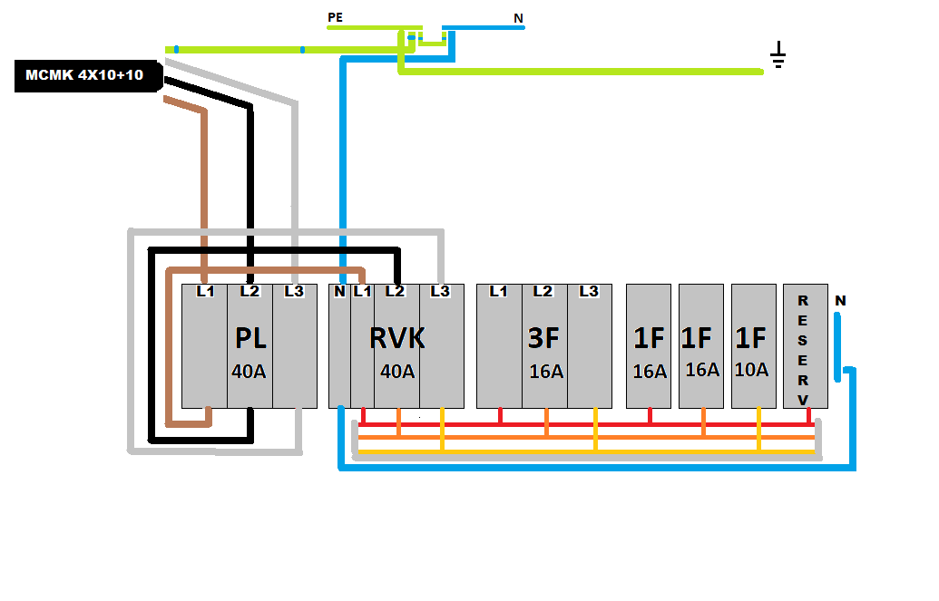

Kasutasin oma kasinaid teadmisi ja tegin ühe elektrikilbi näidise, puhtalt eneseharimiseks ja veenduda ,et olen asjast õieti aru saanud. Mingit kilpi ma füüsiliselt hetkel ei koosta, seega ei ole vaja muretseda.
Paluks kommentaare, soovitusi jne.

Ei ole hea kogu kilbile panna üks RVK. Kõige parem on igale grupile eraldi kombi rikkevoolu+liigvoolukaitse. Kui tahad optimeerida, siis kolmefaasilistele gruppidele 4-pooluseline RVK ja ühefaasilistele gruppidele igale faasile 2-pooluseline RVK.

Tegelikult ei ole piirikute küsimus mitte õhu- või maakaablis,vaid üleminekus piksekaitsetsoonide vahel (LPZ 0, LPZ 1, LPZ 2).

Head ja arusaadavad soovitused. Aga vast puudub seadus ,et peab olema liigpingepiirik ning rohkem kui üks RVK, sest vaadates elektrifirmade tehtud töid nende endi kodulehel siis väga tihti ei kohta ,et kasutataks liigpingepiirikut ja rohkemat kui ühte RVK. Tundub ,et kliendi jaoks tehakse miinimum ,et kilp oleks aksepteeritav.

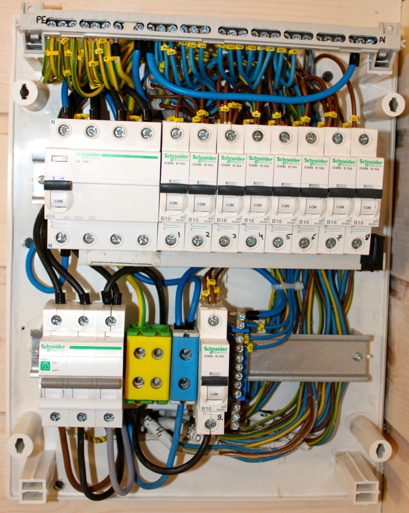

Sirvides firmade kodulehti jäi silma üks selline kilp, millega firma end reklaamib. Kas tundub korrektne?

Kui see alumine, ilma RVK-ta B10 on valgustusele, siis ei ole OK.

Re: Elektrikilbi koostamine
Paari kaitseautomaadi kaabliotstel on paljast vaske näha. Liiga pikalt kooritud. Ja üleüldse juhtmed liiga tihedalt.

Re: Elektrikilbi koostamine.
Kaitselülitite all on juhtmed kolme-nelja kaupa. Kogemusest ütlen ,et mõne soone ühendus ei pruugi piisav olla.
Olen keskmised sooned kruvikinnitusest saanud välja tõmmata kruvi avamata sellistel kolme kuni viietraadilistel ühendustel.
Kui kolm soont eelnevalt tihedalt krutti keerata siis õnnestub veel ühendus lüliti alla ära teha.

Scott kirjutas: 07 Sept 2021, 01:44juhtmed liiga tihedalt ... valveseadmetel ei tohi RVK-d olla. Kas sel väitel alust on, ei tea.
Mis mõttes tihedalt? Kuidas sa selliste mõõtudega kilbis hõredamalt paigutaks?
Standardi järgi on 30 mA RVK nõutud ainult pistikupesi (kuni 32 A) sisaldavatel gruppidel ja eluruumide valgustuse gruppidel ning siis veel põrandaküttekaablid, duššide-basseinide seadmed jms. Otseselt keelatud ei ole vist kuskil, keriste juhendites on kirjas, et ei ole soovitav, aga valveseadmetele muidugi ei panda.

Tellija mätta otsast vaadates - kilp võiks suurem olla, saaks sisu viisakamalt paigutada. Võrreldes viimase mulle koostatud kilbiga on fotol kujutatu selline "vist ajab asja ära". Küllap sisuliselt on ok (ei oska kommenteerida) aga vormistus on küll paras pusserdus. Ei ole korrektne. Iseendale - miks mitte. Müügiks, reklaamiks - pisut piinlik. Saaks palju paremini teha.
Minu praeguses kilbis on automaadid 4-5-6 kaupa gruppides, igal oma RVK. Kaablisooned on kimpudes ja jooksevad vertikaalis / horisontaalis. Faasisoontel on enne automaati korrektsed kompenseerivad keerud, kõik ühesuurused, ühel kõrgusel. Suvalise raadiusega kurve ei märka. Ühesõnaga härra Monk jt perfektsionistid peaksid rahule jääma.

aero kirjutas: 07 Sept 2021, 14:04korrektsed kompenseerivad keerud
Mida need "keerud" kompenseerivad?
Mina olen kõigest kasutaja. Wild guess - annavad "mänguruumi" kui vaja mingeid komponente liigutada, nihutada.

Hei
Üks läbiv viga paljudes kilpides, ka selles siin nimelt ühefaasilisi liigvoolukaitsmeid ei panda 4-Pol RVKL järele, eriti veel kui tegemist kuumutusseadmetega ! Kas vaja viide otsida ?
fastteam kirjutas: 08 Sept 2021, 20:59ühefaasilisi liigvoolukaitsmeid ei panda 4-Pol RVKL järele ... Kas vaja viide otsida
Võiksid küll otsida, oleks väga tänuväärne tegu.
Need võiks ikka jah panna alati kilbi sisendisse, ehk siis RVK ette.
Kui karta RVK taga liigsete lekkevoolude poolt tekitatavaid väärrakendumise, peaks seal kasutama 3+1 skeemiga neljapooluselist kus N ja PE vahel on sädevahemik.
Miks rohkem kui 1 rvkl? Et saaks suurema kilbi ja hajutaks rakendumisel mingisugust ebamugavust? Siiani ei ole ükski klient kirunud, kellel 1 rvkl kilbis. Aga reklaamiks selline pilt ei kõlba, influencerid veebis teevad kilpidest ikka kunstiteoseid.

systemre kirjutas: 10 Sept 2021, 09:28hajutaks rakendumisel mingisugust ebamugavust ... ei ole ükski klient kirunud, kellel 1 rvkl kilbis
Sa ise kirjeldadki seda olukorda väga täpselt.
Ükski mitteelektriala inimesest klient ei tule selle pealegi, et midagi kurta, kui näiteks paarikümne liigvoolukaitsega ja ühe rikkevoolukaitsega kilbis RVK rakendumisel kogu maja on elektrita ning viga otsitakse gruppide kaupa pool päeva. Ja selle kohta arve esitatakse. Selle asemel, et näiteks üks vigane põrandaküte ei lähe soojaks.
Lugemata postitus Postitas Lambivend »
Kompaktsus ning rahaline kokkuhoid versus võimalik ebamugavus tulevikus.
Ma arvan ,et majas võiks olla rohkem kui 1 RVK aga mingis abihoones, kuuris või töökojas ajab üks ka asja ära.
Minul majas ka üks 4P RVK, pikalt olen mõelnud ühe 2P RVK lisamisele aga tarbijate neutraal sooned on Elektriku poolt nii lühikeseks lõigatud ,et ei ole kindel kas tarbijate neutraal sooned lisa neutraal latile(DIN) ulatuksid. Kui oleks mingi võimalus neutraal latt lisada kilbi ülaossa kus ka mitte RVK läbivate tarbijate sooned siis ei oleks probleemi.
RVK on minul ülbitsenud ainult siis kui ma talle selleks põhjust olen andud.
Esimene kord kui pistikupesasi installeerisin ja lõikasin korraga N ja PE sooned mõõtu, pikalt läks aega enne kui aru sain :D. Teine kord oli elektrimootor mis lekkis nagu vana kurat ja kolmas kord oli kui koksisin seina millel oli 3f kombipistik ja millegi pärast see RVK-le ei meeldinud.

Väike segadus seoses piirikuga.
Millegi pärast arvasin ,et pealülitist läheb (pinge?, vool?) liigpingepiirikusse ja siis liigpingepiirikust läheb sama klemmi alt edasi. kilppe uurides on edasi jaotus tehtud siiski pealülitist, kas olen lihtsalt vale informatsiooni kuskilt ülesse korjanud?
Lambivend kirjutas: 13 Sept 2021, 22:12 Väike segadus seoses piirikuga.
Ei - sinu arusaamine on õige, enamus teeb lihtsalt valesti...
