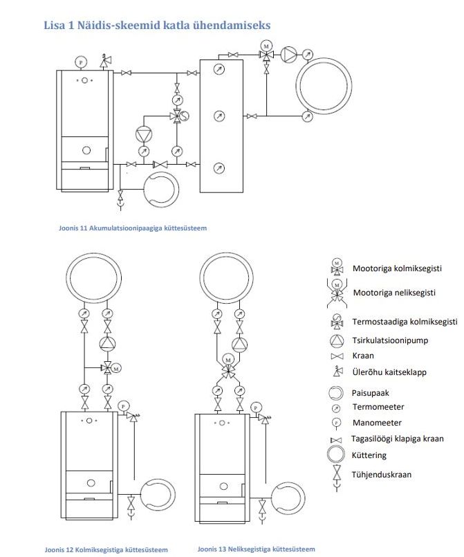

Üks võibolla loll küsimus aga ei saa ühele loogikale pihta.
Nimelt on pelletikatel mis juhendi järgi lülitab end sisse/välja vastavalt katla sees olevale temperatuuriandurile. Ehk et andur on katla enda sees mitte näiteks akupaagi küljes.
Nüüd kui katla taga on laadimisautomaat siis tule kustudes, see pump jääb ka seisma eks, vesi enam ei liigu katla ja akupaagi vahel. Katel läheb järgi uuesti alles siis kui katla enda sees vesi on jahtunud. Loogiline oleks ju et kütmine käiks akupaagi temp järgi. Katla skeemil on küll selline imelik ring justkui jääks pärast pumba seiskumist tööle vabavooluring.
Suudab keegi ära seletada kuidas see süsteem nii tööle hakkab?

Mis põleti ja mis katel? Kui suur akupaak?
Kui süsteemis on akupaak, siis loomulikult tuleb selle temperatuuride järgi anda käsklused põleti käivitamiseks ja seiskamiseks. Erinevatel põletitel on erienvad võimalused, mõnel saab panna ühe anduriga ja seadistada hüsterees, mõnel on vaja kahte andurit, mõnel on vaja osta eraldi kontroller jne jne.
Piltide järgi tundub olevat Everclean katel ja tõenäoliselt PV põleti. Ei tea kuhu need asjad arenenud on ja kui tegemist on uue asjaga, siis mõistlik paigaldaja/müüja poole pöörduda.
Vanematel mudelit kasutati eraldi kontrollerit nt https://www.sakt.ee/et/kontrollerid/443 ... 03658.html

Automaatika koosneb reguleerimiskontuuridest. Nt kui arvuti reguleerib mitmeid temperatuure ja rõhkusid siis tegelikult on iga asja reguleerimiseks eraldi ahel.
Ehk siis katelt juhib katlaautomaatika, akupaagil võib olla oma automaatika nt välisõhu järgi ja nt põrandakontuuride juhtimiseks oma automaatika. Uuematel juhtimisseadmetel võivad kõik need asjad olla piltlikult ühe juhtimiskilbi sees.
Katla automaatika reguleeribki katla tööd ehk antud juhul hoiab veetemperatuuri katlas.
Kui nüüd on soov mingit reguleerimist lisada siis selle saab eraldi, teiste seadmete abil lisada.
Katlal on ka avarii andurid mille abil katel seisma pannakse kuid enne seda on mõistlik vee temperatuuri tõus peatada ning pärast käivitub põleti ise uuesti ( positsioonreguleerimine).
Katla veetemperatuuri reguleerimine on vajalik et vältida katla korpuse metalli temperatuuri kõikumisi.
Kui temperatuur mängib vähem peab katel kauem vastu.
Ka on kateldel vaja teatud veetemperatuuri et suitsugaadide temperatuur oleks piisavalt kõrge ja kastepunkt ei tekiks korstnasse.

Just Pelltech Everclean katel ja PV põleti ongi. Sain juba diileri käest infot et lisana on saada akupaagi andur. Ehk et peaks saama toimima kui käes...
