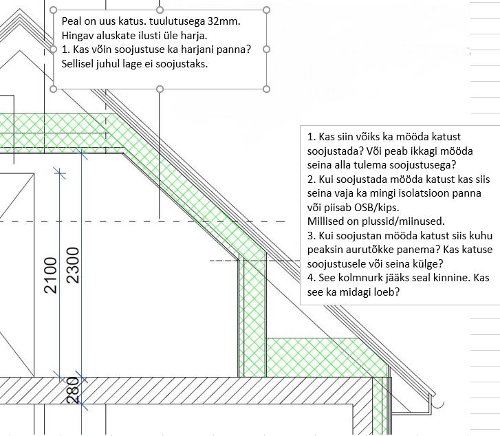

Vana maja renoveerimine. Äsja sai vahetatud katus. Küsiks infot kuidas peaksin selle ära soojustama. Plaan teine korrus elamiseks välja ehitada.
Pilt ütleb rohkem kui tuhat sõna. Seega kirjutasin küsimused pildile. Olukorra kirjeldamine oleks keeruline.
Tänud kes viitsivad süveneda.

Milleks harjani? Laetalast ülalpool nagunii midagi pole ei kasutuses. Raiskad ilmaasjata materjali ja tööd.
Allosas tasub mööda katust soojustada - kulub materjale vähem kogu lõik ütemoodi tehtud kuni laetaladeni.
Mul allosa kolmnurk ei ole kasutuseta - sest sai kena kapp

Kalvis kirjutas: 16 Aug 2021, 09:33 Milleks harjani? Laetalast ülalpool nagunii midagi pole ei kasutuses. Raiskad ilmaasjata materjali ja tööd.
Üks mõte oli et jätta pennid välja ja viia lagi kõrgemale. Kuid siis muutub see kolmnurk juba nii väikeseks et mõtekam oleks kohe harjani soojustada. Liht on silma jäänud jutud mingitest otsa seintesse tehtud tuulutus aukudest jms. mille vajalikkust ma enda maja juures ei oska hinnata. Kas need otsa augud tehakse ainult külmapööningu puhul ja mittehingava katte korral?

Ise soojustasin alumise kolmnurga mööda katust alumise seinani ja lõpuks lasin ehitajatel kolmnurga tühimiku ka villa täis toppida, mida nad eriti ilustati teha ei viitsinud (kolmnurka ladumise-lõikamise asemel topiti lihtsalt villa nutsakutena) aga küll teadsid rääkida, et see kolmnurk, mida vist ka "kassikäiguks" kutsutakse, uute nõuete järgi pidavatki täis villatama tuletõkke nõuete järgi. Tühja käigu puhul tekib maja läbivast käigust koridor, mida mööda tulekahju korral suits ja tuli saab edukalt levida, kui see villa täis või muul viisil kambriteks suletud on tule levik tõkestatud.
Kas see ka miskil viisil tõele vastab, seda ei tea, ehk siinsed elukutselised on valgustama või ka mitte, sest nende teadmised ei olevat tasuta ja viimasel ajal kipub ainus abi olema - pöördu professionaali poole.

Pööning on kasulik tuulduvaks jätta, kuna läbi lae tulnud niiskus kondenseeruks aluskattele. Auke ei pea puurima - selleks jäetakse katusehari tuulduvaks.
Et pennid on siis allpool lage. Kus selle idee asjalikkus on?

Kalvis kirjutas: 16 Aug 2021, 10:26 Pööning on kasulik tuulduvaks jätta, kuna läbi lae tulnud niiskus kondenseeruks aluskattele. Auke ei pea puurima - selleks jäetakse katusehari tuulduvaks.
Midagi sellist siis oli mõtteks. Pilt Internetist. Sellisel juhul lage ei tuleks ja soojustakski harjani välja.

Enne kui üksikasjadesse laskuda, mida tähendab uus katus? Kuidas on plaanis lahendada katusekatte alune tuulutus? Misasi on "hingav aluskate"? Tootja toote infot/linki paluks.

abe kirjutas: 16 Aug 2021, 10:51 Enne kui üksikasjadesse laskuda, mida tähendab uus katus? Kuidas on plaanis lahendada katusekatte alune tuulutus? Misasi on "hingav aluskate"? Tootja toote infot/linki paluks.
Uus katus tähendab et vana katus sai eemaldatud kuni sarikateni ning paigaldatud uus. Aluskate + tuulutus 32mm + roov 50mm + uus eterniit. Tuulekasatist õhusissevool olemas ja harjal väljapääs 50+mm samuti.
Tsiteerin aluskatte tootja kodulehelt. "Hingav aluskate tuleb tema eesmärgipäraseks kasutamiseks paigaldada alati vastu soojustust"
Aluskatteks Ruukki 150 fix - https://www.ruukki.com/est/roofing/toot ... aluskatted

Tegu on maitse üle ei vaielda vaid kakeldakse ja kui eesmärgiks on ilu siis koomulikult harjani välja. Ülemine kolmnurk on antud teemas 99% ilu küsimus! Jah sinna ülesse saab veel akna panna, võibolla isegi katuseakna jne...
Hingav aluskate on - õigemini miniaugukestega on selline asi, mis auru läbi laseb aga vesi peal jookseb. Soojustusega katuslae variandis saab aluskatte tuulutuskanali ära jätta, see annab võitu ja pole paha lahendus. siiski ära unusta - aluskattele tuleb vill või muu soojustus nii panna vastu aluskatet, et see on lohkus, mitte kummis. Ja kui on kummis siis vesi jookseb vastu sarikaid ning sa ei taha teada kui hästi see neid läbi mädandab.

laubet kirjutas: 16 Aug 2021, 10:35 Midagi sellist siis oli mõtteks. Pilt Internetist.
Jah, visuaali annab juurde ja lisaks visuaalile annab juurde kallimalt tasustatud tööd kipsplaadi paigaldajale ja maalrile. Ma tean, millest ma räägin, sest küll viimistletud neid nähtavate pennidega lagesid. ;) Pennide ümbrus on enamus olnud kipsplaadi väiksematest tükkidest ja neid pragunemisohuga vuugikohti on tunduvalt rohkem.
Mäletan väga hästi kui peale 2005 aasta jaanuaritormi objektile minnes, seisis tellija õnnetu näoga ja ootas mind. Mind ootas sees üllatus, sest torm oli suutnud katust nii palju liigutada, et 95%-l viimistletud katuslaest(nähtavate pennidega) pidin uuesti tegema ja lisaks lisatöö, et saada uuesti 0-st alustada.

Jah, arvasin ise ka sama. Ei tea veel täpselt kuidas selle probleemi kavatsen lahendada. Üks mõte oli jätta kipsi ja penni piisav vahe ning katta see millegi elastsega, laevaköiega vms. Pean veel mõtlema kuidas tulevase interjööriga sobima hakkab.
