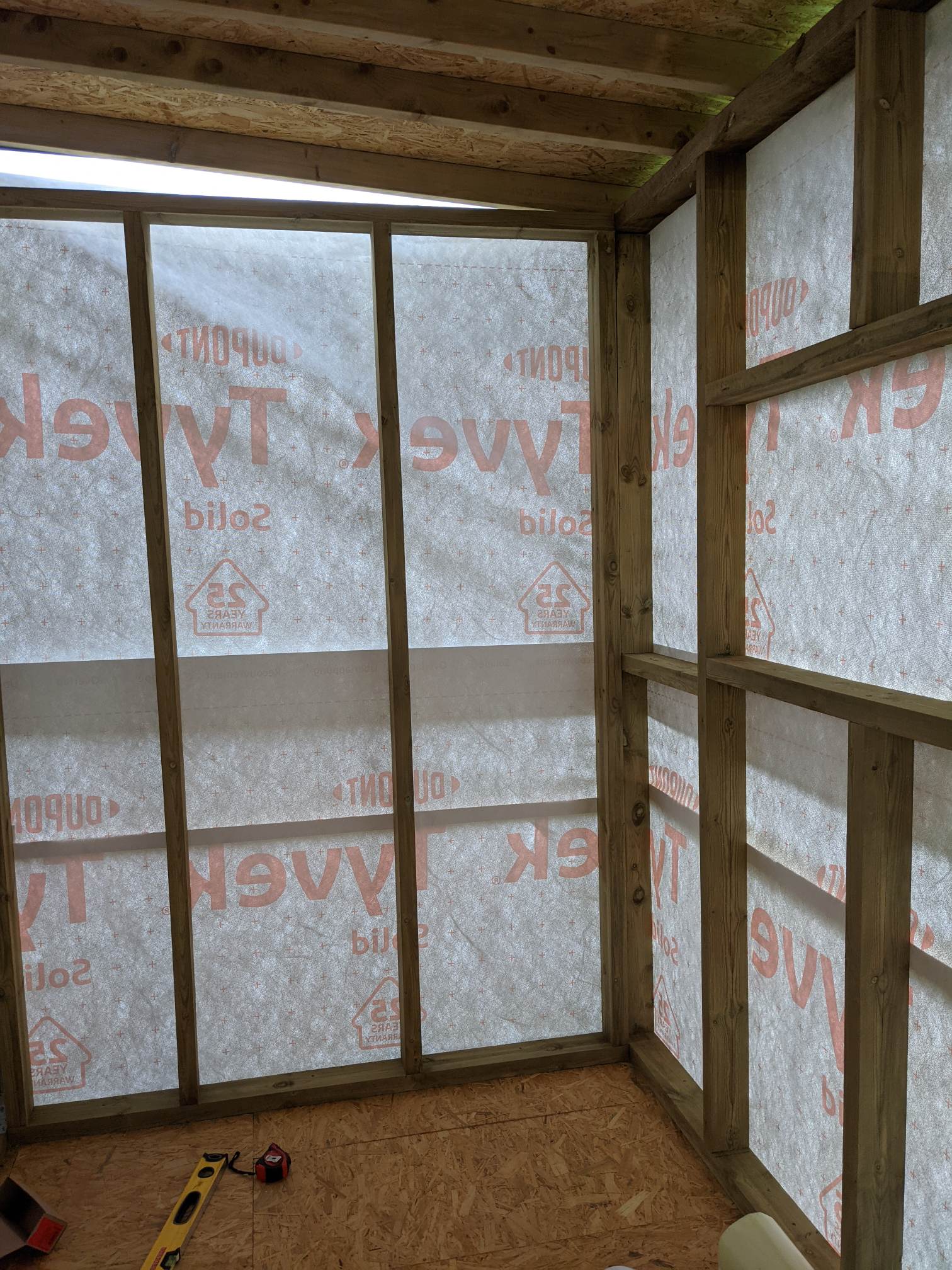

Käsil saunaehitus ning küsin nõu kerise paigaldamise osas.
Saun asub õues ning ehitatud 50x150 puitkarkassile. Plaanis on keris panna nurka ja kütta läbi seina, õuest.

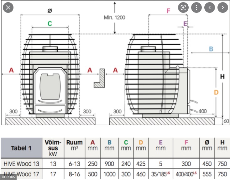

Kerise valikuks on Huum Hive Wood LS ning mõtlen nüüd kuidas keris ja ahjusuu tuleohutuks teha.
Siseseina kivi ette, läbi seina minevale ahju metallile tulekindel vill ümber. Kas peab midagi tegema ka tugikarkassiga tuleohutuse mõttes? Prussid 60 cm sammuga ehk ei jää 50 cm igast küljest nõutavat vahemaad.
Kuidas väisseina osa lahendada?

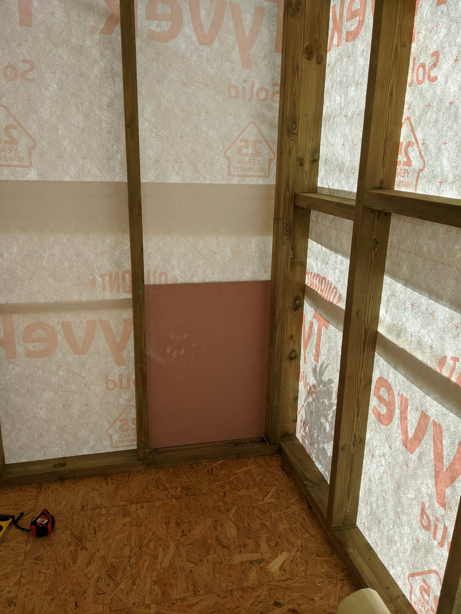

Panen ka pildid, illustreerimaks olukorda. Ahi mõeldud paremasse nurka.
Ühe mõttena tuli immutada meetri raadiuses olevad prussid tuletõkke immutusseguga Holz Prof ( https://holzprof.ee/et/holz-prof-eesti/ ), prussivahemikku lisada kahele poolele tulekindel kipsplaat, kuhu vahele võiks siis villa asemel lisada õhukese FIBO/bauroc vaheseina ploki.
Plaan B - karkassi servad ja põhi katta tulekindla kipsi ribadega ja prussivahemik täita tulekindla kipsi plaatidega (1m kõrguseni) , ca 5-6 tk.
Mh?

Re: Läbiseina saunakerise paigaldus
Ma ei ütle, et see värk seal esimese kütmisega maha põleb, aga milleks tikkudega mängida. Lisaks peab tulemus olema hiljem ka esteetiline. Kips tõmbab peale paari kütmist lihtsalt kõveraks seal seinas.

Lugemata postitus Postitas mz_est »

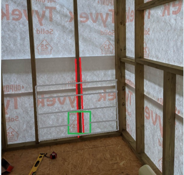

Piisab ilmselt ka kui eemaldada punasega markeeritud tala meetri kõrgusel ja kerise asukoht viia rohkem vasakule.
Sedasi saaks nurgatalast vahemaaks 40 cm, mis võiks olla piisav? Vajadusel saab tuua kerise ka päris keskele.
Talade vahele fibost müür. Laius 125, kõrgus 100 cm.
Kas müürisegu panna otse alumisele prussile ja plokid peale?
Vajalik müüri kõrgus sõltub korstna ehitusest ja asukohast. Klassikaline haljast torust saunakorsten läheb kerise küljes kaugelt liiga tuliseks, et teda paralleelselt puitseinaga paigaldada.
Üldiselt, kui sa suudad selle kerise sinna kuidagi nii paigaldada, et puit oleks kõikidest metallosadest ettenähtud kaugusel, siis võiks selline lahendus täitsa toimida. Min. kaugused peaks olema kirjas kerise ja korstna kasutusjuhendites.

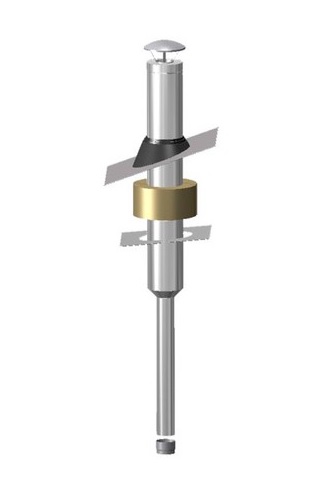

Korstna ehitus ja asukoht. Korsten liiguks välja saunast seest, otse kerisest üles. St korstna on seinale üsna lähedal, aga sein kaetud kuni laeni kiviplaadiga.
Ka korsten ise on topeltseinaga.
Kas on variant, et sellise korstna puhul võib siiski seina sees olev puitkarkass olla tuleohuks?

Pildil oleva korstna alumine kolmandik (kõige kuumem osa) on ju isoleerimata. Ülemine jämedam osa on isoleeritud, et teda saaks ohutult läbi katuse viia, kuna sinna ümber sa ju kivi panna ei saa.
Sõltub muidugi kütmise intensiivusest ja pikkusest, kuid tõenäoliselt läbi seinas olevate kiviplaatide midagi otseselt põlema ei lähe. Samas, kui isoleerimata suitsutoru on mõnekümne cm kaugusel, siis võivad plaadid kuumusega millalgi lihtsalt lahti tulla. Eriti veel juhul, kui seal taga on kips- või tsementkiudplaat või midagi muud siledat ja õhukest, mis soojenedes deformeerub. Sellepärast olekski kõrgem fibo sein parem, et see ei lähe soojaga kõveraks ja sealt küljest plaadid niisamalihtsalt lahti ei tule. Isegi väga kõvasti küttes.

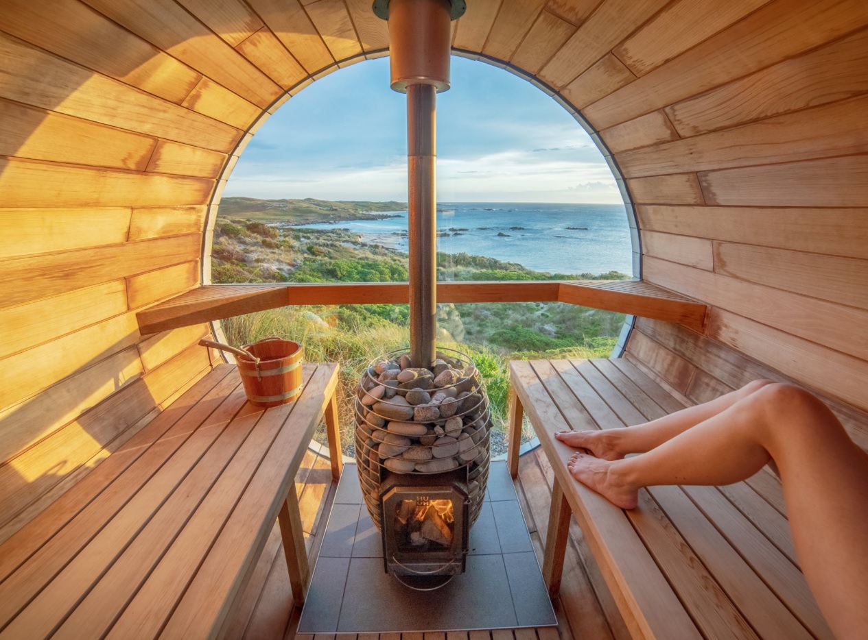

Füüsikaseaduste vastu ei saa ükski keris. Väikesed ohutuskaugused tähendavad üldjuhul tillukest kollet ja mägede viisi kive. Sellist kerist peab tunde kütma, enne kui korralikult leili visata saab.Sellel on suureks eeliseks tavapärasest väiksem ohutuskauguste nõue.
Ma söön oma mütsi ära, kui sellel viimasel pildil kujutatud keris on puidust 25cm kaugusel. Ohuto kauguse ja leiliruumi süttimise vahel on palju variante. Midagi kärssab, muudab värvi, tõmbab kõveraks, jne, jne. Kui sa valid omale nii ekstreemseid keriseid, siis otsi kedagi, kes on mõnda sellist aasta aega kasutanud.
