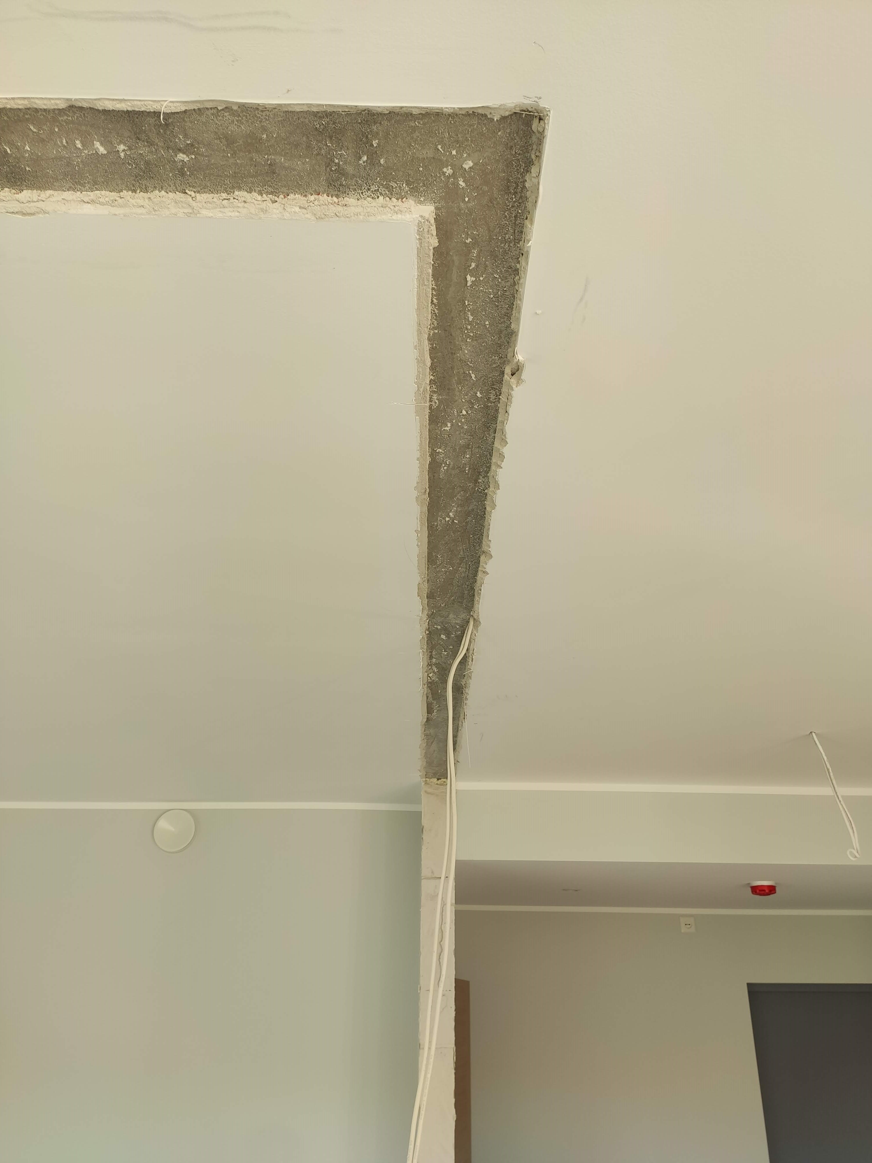

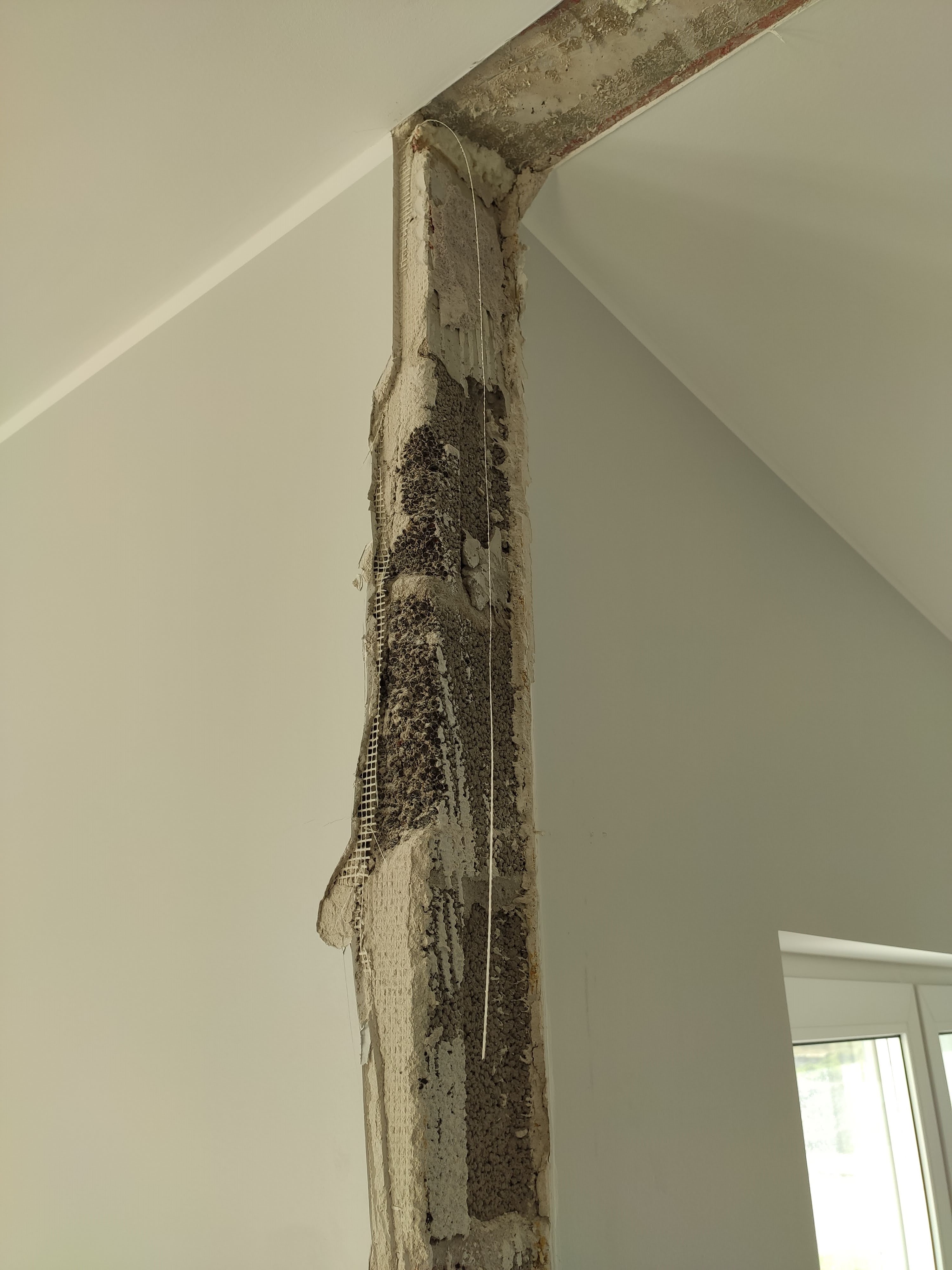

Pole ammu ehitanud ja seetõttu küsin targemate nõu. Üks Fibost laotud seina nurk vaja siledaks saada, samuti teine seina ots, mis tundub olevat Aerocist. Fibole vist piisab lihtsalt kipskrohvist, võrgust ja pahtlist. Aeroc pidi kõvasti niiskust imama, kuidas sellele peaks lähenema, et krohv peal püsiks ja kokku ei kuivaks? Samuti seal u 30mm soon kaablite jaoks. Kas võib tõmmata sinna nii paksu vorsti? Lagi on paneelidest, üleni ära krohvitud. Kas paljast osa paneelist peaks enne krohvimist nakkega töötlema? Kas seina ja lakke erinev krohv või pole vahet?

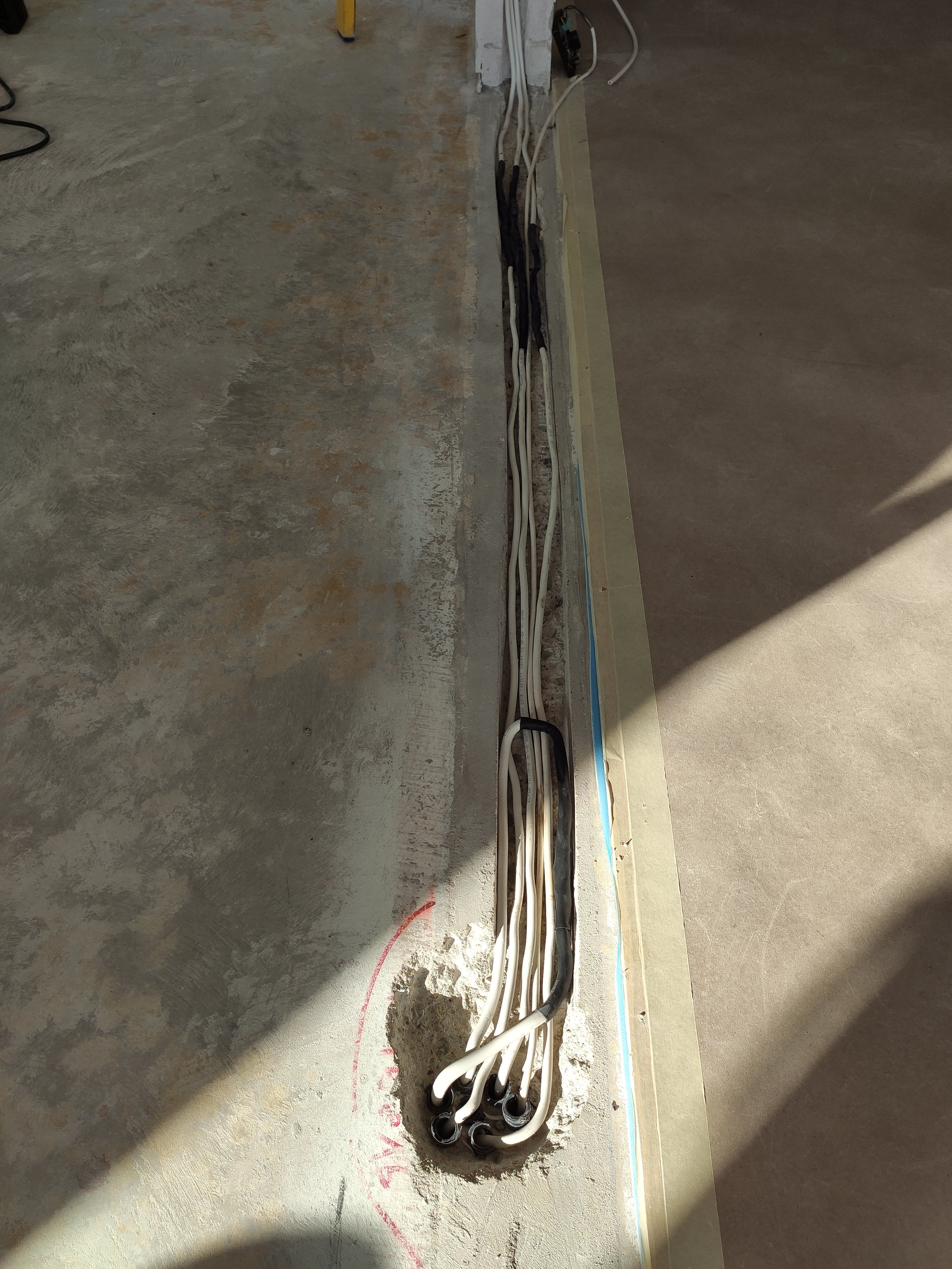

Mis seguga katta põrandas olevad kaablid? Kas ilma viimase isolatsioonikihita kaablit on üldse hea betooni või mõne muu segu sisse panna?

ändi kirjutas: 08 Juun 2021, 09:39 Üks Fibost laotud seina nurk vaja siledaks saada, ...
Pane kõigepealt ühele seina poolele lauast majakas loodi ja tee kipskrohviga korda. Nurga teise poole jaoks majakat enam vaja pole, lihtsalt eelmise serva järgi täidad ära. Kui see tehtud, siis J pahtliga nurk kinni ja edai viimistle tavapahtliga jne. Paranduse ja seina korraliku osa piirile võiksid J pahtliga kleepida klaaskiud teibiga(mitte segi ajada klaaskiust võrkteibiga). Seda on näiteks Espakis müüa ka 10cm laiusega rullis.
ändi kirjutas: 08 Juun 2021, 09:39 ..., samuti teine seina ots, mis tundub olevat Aerocist.
Kahele poole lauast majakad ja tõmbad kipskrohviga siledaks. Ei ole nii kitsal ribal vaja kruntida.Enne nurgatugevduste paigaldamist võid J pahliga paigaldada 10cm laiuse võrkteibi sinna otsaserva ja seejärel nurgatugevdused jne. Kui külgedel krohvitud seina osal nurgatugevdused ei kata ära parandatud osa, siis võiksid igaks juhuks J pahtliga kleepida klaaskiud teibiga. Kaablid võiksid enne krohviga täitmist natuke paremini seina külge kinnitada, just põranda juurest.
ändi kirjutas: 08 Juun 2021, 09:39 Kas võib tõmmata sinna nii paksu vorsti?
Vahet pole, kellele sa pead aru andma, aga võid neile vabalt öelda, et mina lubasin. ;)
ändi kirjutas: 08 Juun 2021, 09:39 Lagi on paneelidest, üleni ära krohvitud. Kas paljast osa paneelist peaks enne krohvimist nakkega töötlema? Kas seina ja lakke erinev krohv või pole vahet?
Nakkega pintseldamine paha ei tee. Täida kipskrohviga. Servade teipimisest loe uuesti eelpool kirjutatut.

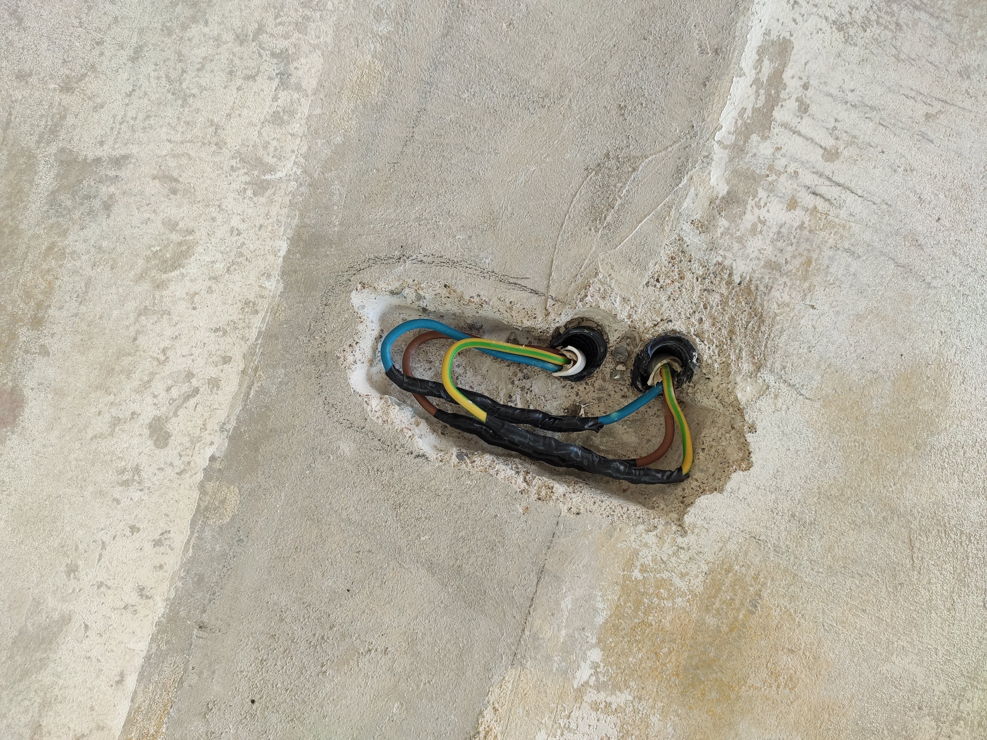

ändi kirjutas: 08 Juun 2021, 09:39 Mis seguga katta põrandas olevad kaablid? Kas ilma viimase isolatsioonikihita kaablit on üldse hea betooni või mõne muu segu sisse panna?
Põranda osas kasutaksin vist Weber S-100. Viimase küsimuse vastuse osas jääksin ka ise veidi kahtlevale seisukohale, kuigi, mis saab juhtuda korralikult jätkatud(õiged hülsid või joodetud, liimiga mahukahanevad katted jne) kaablitega seina sees. Aga, millegipärast pildi pealt vastu vaatav minu arvates ei vasta kirjeldatud tingimustele ja on isoleerigateibiga. Ei ole välistatud, et näen pildilt valesti. Märja krohviga auku täites võib niiskus isoleerteibi vahel läbi pugeda.

Sellisel kujul, nagu viimasel pildil, ei tohi kindlasti kaablit segusse valada. See paistab ju tavalise teibiga isoleeritud olevat. Iga soon tuleb eraldi pressmuhviga ühendada ja termokahanevaga isoleerida ja siis veel kõik koos jämedama termokahanevaga.

Küülaline kirjutas: 11 Juun 2021, 09:59 Sellisel kujul, nagu viimasel pildil, ei tohi kindlasti kaablit segusse valada. See paistab ju tavalise teibiga isoleeritud olevat. Iga soon tuleb eraldi pressmuhviga ühendada ja termokahanevaga isoleerida ja siis veel kõik koos jämedama termokahanevaga.
Pildil olevale jätkule vist jämedamat termomuhvi peale ei venita? Kas tuleks jätkujupp juhet vahele panna? Tekib küll kaks ühenduskohta, aga siis saaks ka jämedamad termomuhvid peale lükata. No ja eks auk tuleks kah suuremaks raiuda, et parandus seina sisse ära mahuks. ;)

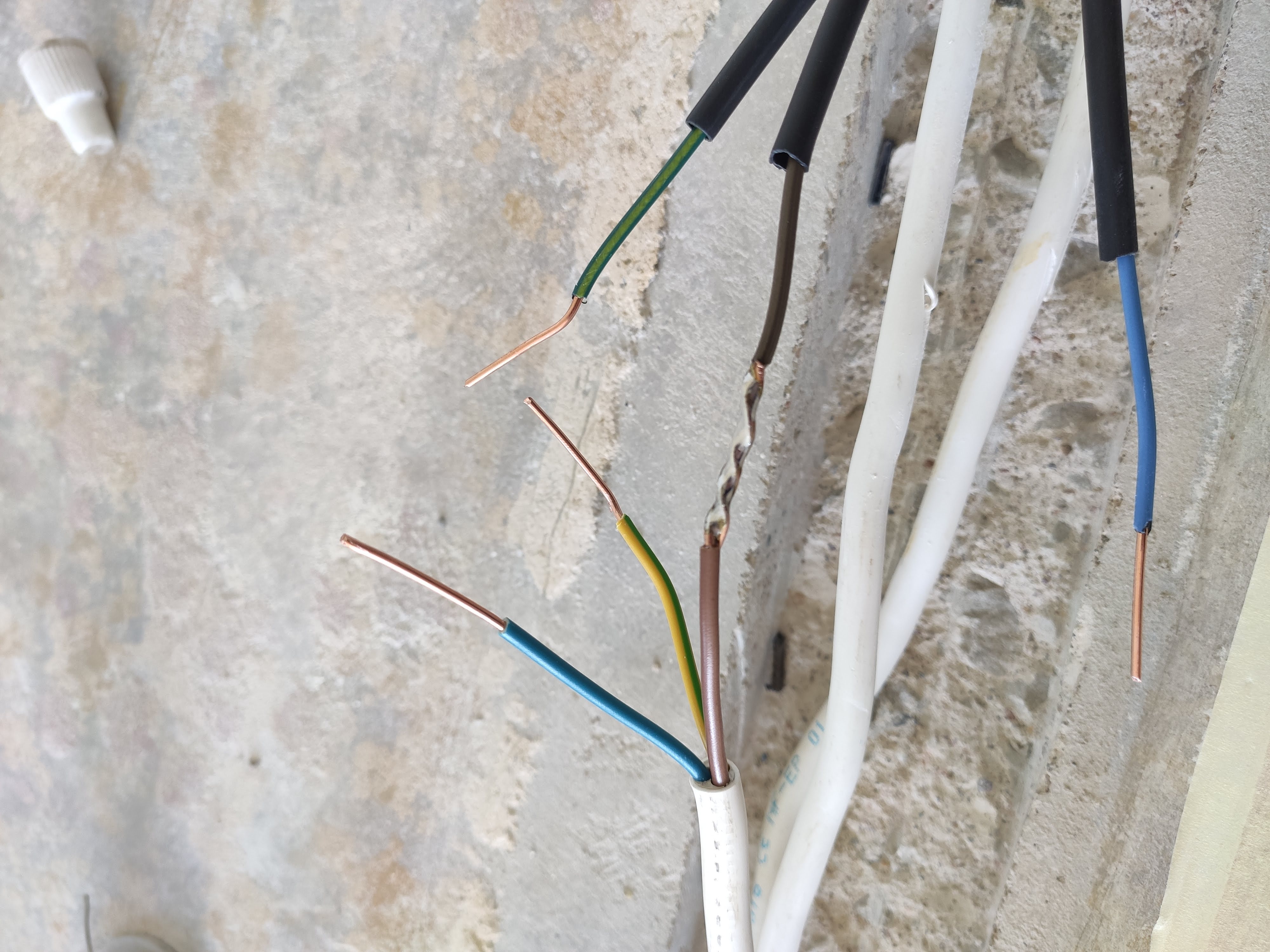

See ilma isolatsioonita koht on joodetud, termo peale pandud+veel Tesa vulkaniseeruv teip. Ilmselt ei pane sinna üldse segu, midagi ei tohiks juhtuda. Ei tahtnud auku väga suureks piigata, sellepärast sai selline lahendus. Teised kaablid on samamoodi paigatud, need valan põrandasse. Otsisin enne jootmist, et milline oleks kõige parem viis kablasid jätkata. Jõudsin järeldusele ,et presshülsid ja termo. Läksin ühe väga tuntud el. tarvete poodi neid hülsse ostma aga tange polnud kohapeal ja ei viitsinud mööda linna otsima hakata. Müüja soovitas "veel paremat lahendust", termokahanevad hülsid. Tundus kiire ja lihtne värk, paigaldasin neid aga tundsin, et midagi nagu rõhub ja töö ei edene. Jätsin pooleli, mõtlesin õhtul kodus ja teine päev võtsin jootmistarvikud kaasa. Lammutasin ühe selle termokahaneva hülsi lahti, ega väga suurt jõudu polnud vaja, sest see ikka väga hädine ühendus. Jootsin juhtmed kokku ja siis oli hing rahul tööga.

kunn24 kirjutas: 12 Juun 2021, 10:57 Põhiline, et ikka joota oskasid. Ca 50% jootjatest on sellised, kes suudavad kuidagi otsad kokku käkerdada ja neid võiks "tinutajateks" nimetada. Võiksid pildi teha- lisada 1-st jootekohast.

Arvan, et peale väikest täpsustust selle esialgu probleemse ühenduse kohta, ise küll julgeks augu segu täis loopida.

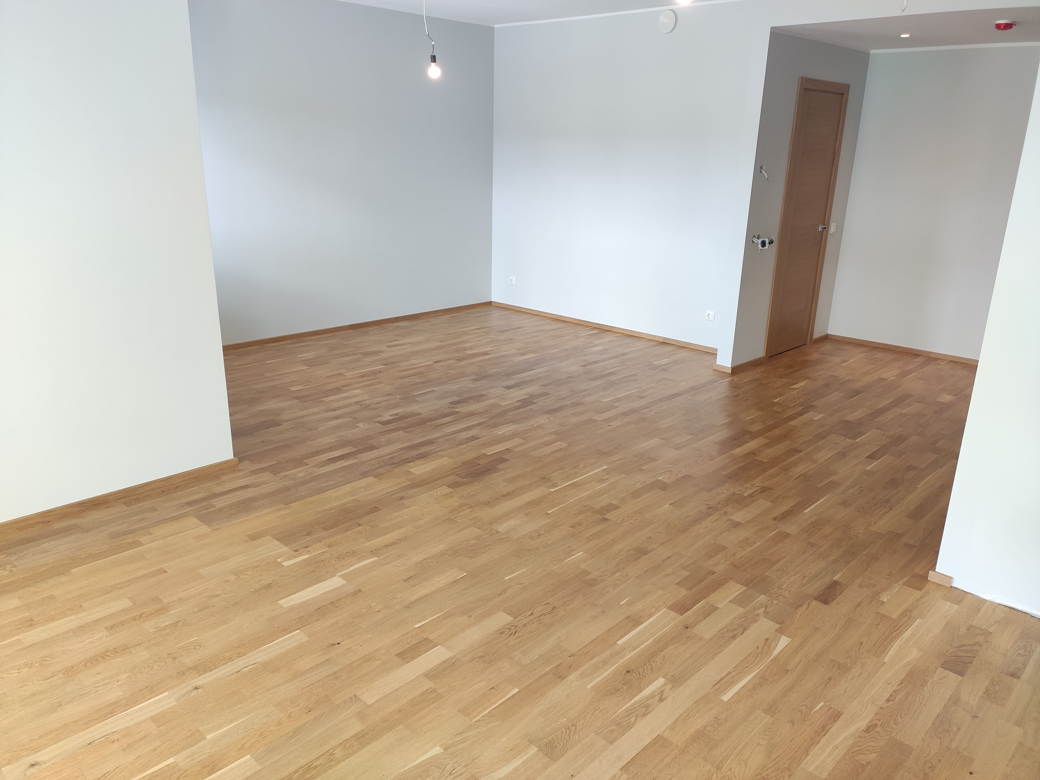

Mitte, et kedagi väga huvitaks aga valmis ta sai.

ändi kirjutas: 21 Juul 2021, 23:34 Mitte, et kedagi väga huvitaks aga valmis ta sai.
Pildi pealt ei saa hästi aru, aga kui tegelikkuses ka kriitikat kannatab, siis on ju tore. ;) Ja peamine, et ise rahul oled. Loodan, et mu mõningagad soovitused aitasid ja näedsa, said ise hakkama küll. Ei olnudki mulle vaja raha maksta. ;)
