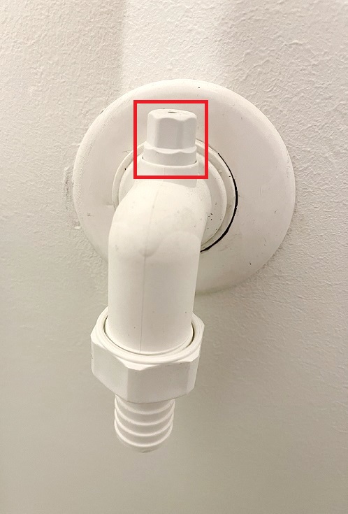

Kas selline lahendus toimiks kui olemasoleval kraanil ära keerata õhuklapp: https://www.upload.ee/image/13317623/ar ... an__1_.jpg ning asendada see voolikuühendusega: https://dunven.ee/product.jsp?id=35336 mille külge läheb siis kuivati äravoolu voolik ning kraani allpool olevasse ühendusse jääb pesumasina äravool.

Seinas on see eelpool toodud kraan keermega ehk pole veel näinud kuskil kohapeal keermega kolmikut. Kui kellelgi linki jagada, siis oleks kena :)
Mismõte sellel kraanil oleval punnil siis on, mille kohta pildi panin ?

Kraanil olev "punn" on vaakumklapp. Paigaldatakse selleks, et kanalisatsioon "ei imeks" (sifooni effekt) masinast vett välja.
"Pane kolmik vahele" üksi ei tööta! Mõlemast masinast tulevale voolikule/ toruühendusele tuleks vahe panna tagasivoolu klapp - muidu hakkab teine masin teise musta vett sisse pumpama.

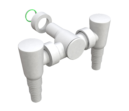

Selline kahene sifoon on olemas:
https://www.dunven.ee/product.jsp?id=31802
Mõlemal on eraldi tagasivooluklapp.
Ja siis veel selline:
https://www.bauhof.ee/et/kodumasinad/pe ... 3mm-593581
