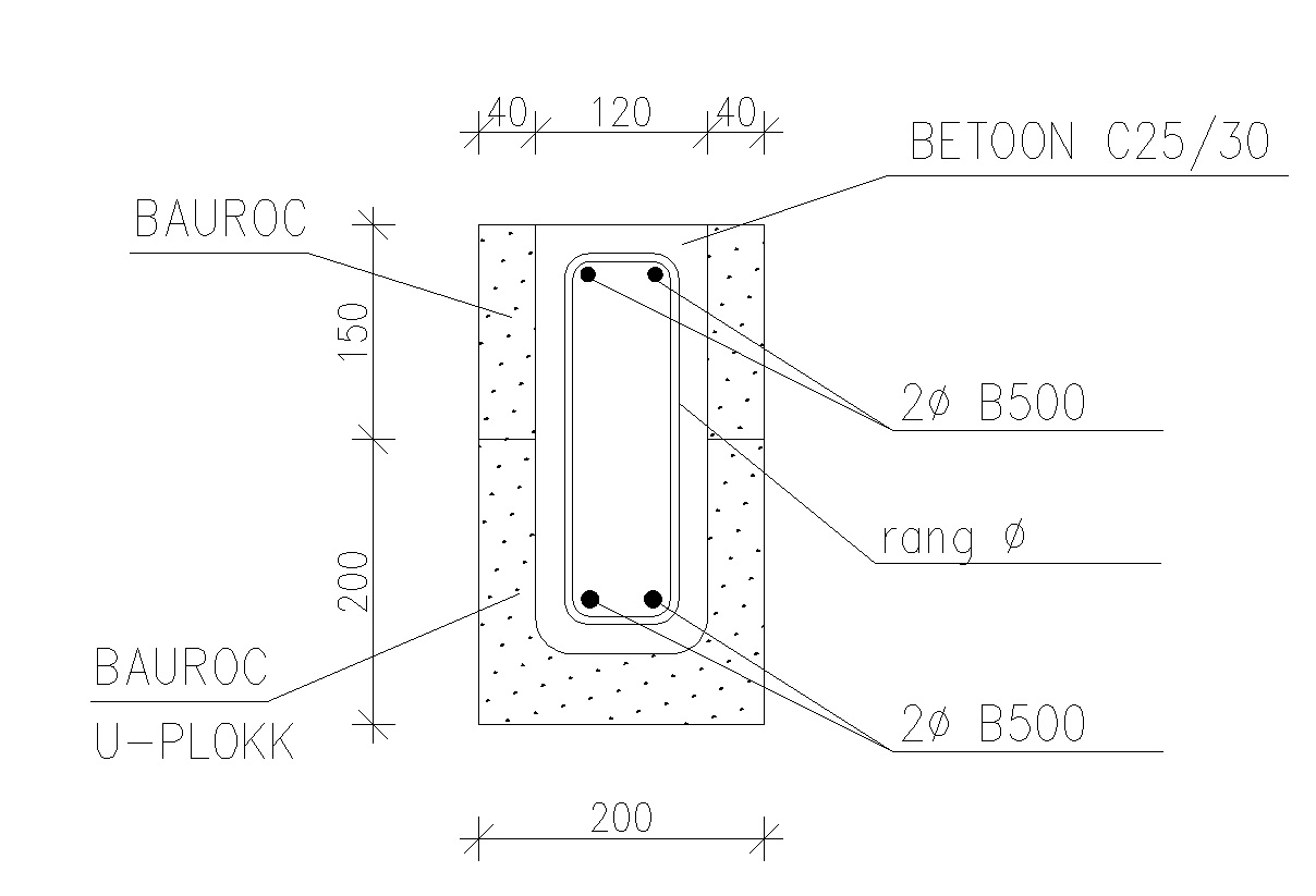

Algandmed:
Garaazikuks. Sillatav ava 2.5m. Baurock U-plokk 200-ga (valu: kõrgus 0,15m, laius 0,15m)
Tala toetab otstest 0.35m seinale, seega pikkus 3.3m.
Betooni tugevus 80 kg/cm2.
Koormus talale: müüritise koorumus, kaks rida (40 cm) Baurock kergplokki + millel omakorda valatud 0,2m müürlatt (U-Blokk 200), mis kannab katuseferme.
Küsimus: Kui palju ja millist armatuuri? Millised rangid ja millise sammuga?
Äkki keegi oskab ja viitsib arvutada?
Võrdluseks, et Bauroc sillus on samasuguste mõõtmetega olemas.
Mõõt: 3000x200x200
Max sille: 2500
Kandevõime, kN: 15,0
Läbipaine, mm: 6,63
Kaal: 125 kg

OK, proovime uuesti.
Ukse kohal oleva müüritis s.h silluse omakaal: 1.5 kN/m
Katuse enda kaal : 1.9 kN/m
Tuulekoormus: 1.5 kN/m
Lumekoormus: 4.5 nN/m
T25

Koormus ULS: 1,2x(1,5+1,9) + 1,5x4,5 + 1,5x0,6x1,5 ~ 12,2 kN/m
Koormus SLS: 1,5+1,9 + 4,5 + 0,6x1,5 ~ 8,8 kN/m
Tulemus:
15x15 cm C25/30 XC2
Pragudekindlus pole tagatud
Läbipaine piirväärtused ületatud
Järeldus:
Suurenda betooni ristlõiget (kõrgust)
Nt 15x20
- Alapinnas 3xD10 B500B
- Ülapinnas 2D8 B500B
- Rangid D6 B500B S100
Kaitsekiht rangini 30mm

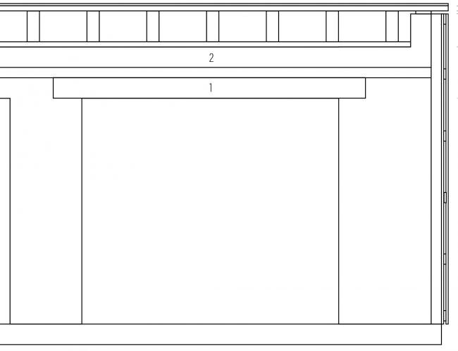

See, et silluse kõrgusest ilmselt ei piisa tundus mulle endalegi. Ma teeks heameelega kõrgema silluse, sest teades, kuidas üldpildis sillus töötab (ülemise osa survele alumine tõmbele) siis hea tulemuse saavutamiseks võiks kõrguse laiuse suhe olla 2/3.
Aga kui me nüüd sama asja vaatame selles valguses, et alltoodud skeemil on silluse (1) kohal on 15 cm jagu Baurocit jas seejärel U-plokis betoonvöö 15*15 (2) siis kas nende kahe omavahel kokkuankurdamine annaks vajaliku tulemuse ilma silluse kõrgust kasvatamata? Kui jah, siis kuidas ankurdada?
Või alaternatiivina, et kas oleks laheduseks IPN 80 tala valamine silluse sisse?

Mis takistab silluse kohal Bauroc ära jätta ja sillus selle võrra kõrgem valada?

xxx111 kirjutas: 06 Mai 2021, 21:52 Mis takistab silluse kohal Bauroc ära jätta ja sillus selle võrra kõrgem valada?
Otseselt ei takista miski aga seejärel tuleks silluse kõrguseks juba 50cm, sest betoonvöö tuleb ülemisse ritta nii-kui-nii. Ja 50cm kõrgune betoonsillus tundub siinkohal kerge liialdusena. Siis läheks juba pigem seda teed, et võtaks 3m Baurock silluse ja jahmerdaks betooniga vähem. 250kg sillus omakorda eeldab tõstes kraanat või upitajat.
No see ju armeeritult on ise juba pool sillust. Miks osa jutust siis rääkimata jätad? Jäi mulje et otse sillusele toetub kogu su katus.... :bye:
No aga mida halba teeks see väike? üledimensioneerimine? Ega sa ju betoonvööd ämbri-segimasinaga valama ei hakka, et pead seda käsitsi üles vedama. Pumbaga lastes ei ole see ju probleemiks, et ühte kohta pead natuke rohkem betooni laskma. Jääb kraana otsimse vaev ära ning kindlasti väheneks ka see mure, et kas sillus peab vastu või ei.

Re: Uksesilluse armatuuri arvutamine. Natuke abi vaja.
Kõrgemaks teha ei saa...
Kuidas ei saa?
Praegu on ukse peal 3 erinevat "asja" - sillus + plokk + vöö
Asenda see sillusega 20...25cm ja saabki ukse kõrgemaks
