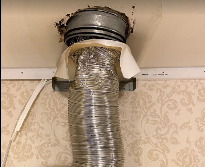

Üks näide ka kuidas ühendada ei tohiks, minu kodu eelmine omanik arvas, et nii on mõistlik.
