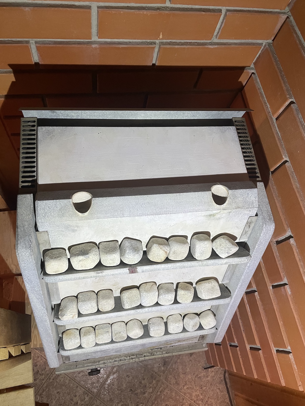

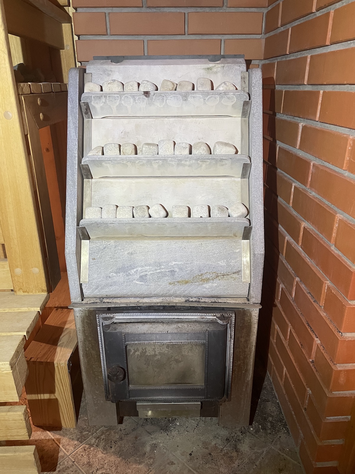

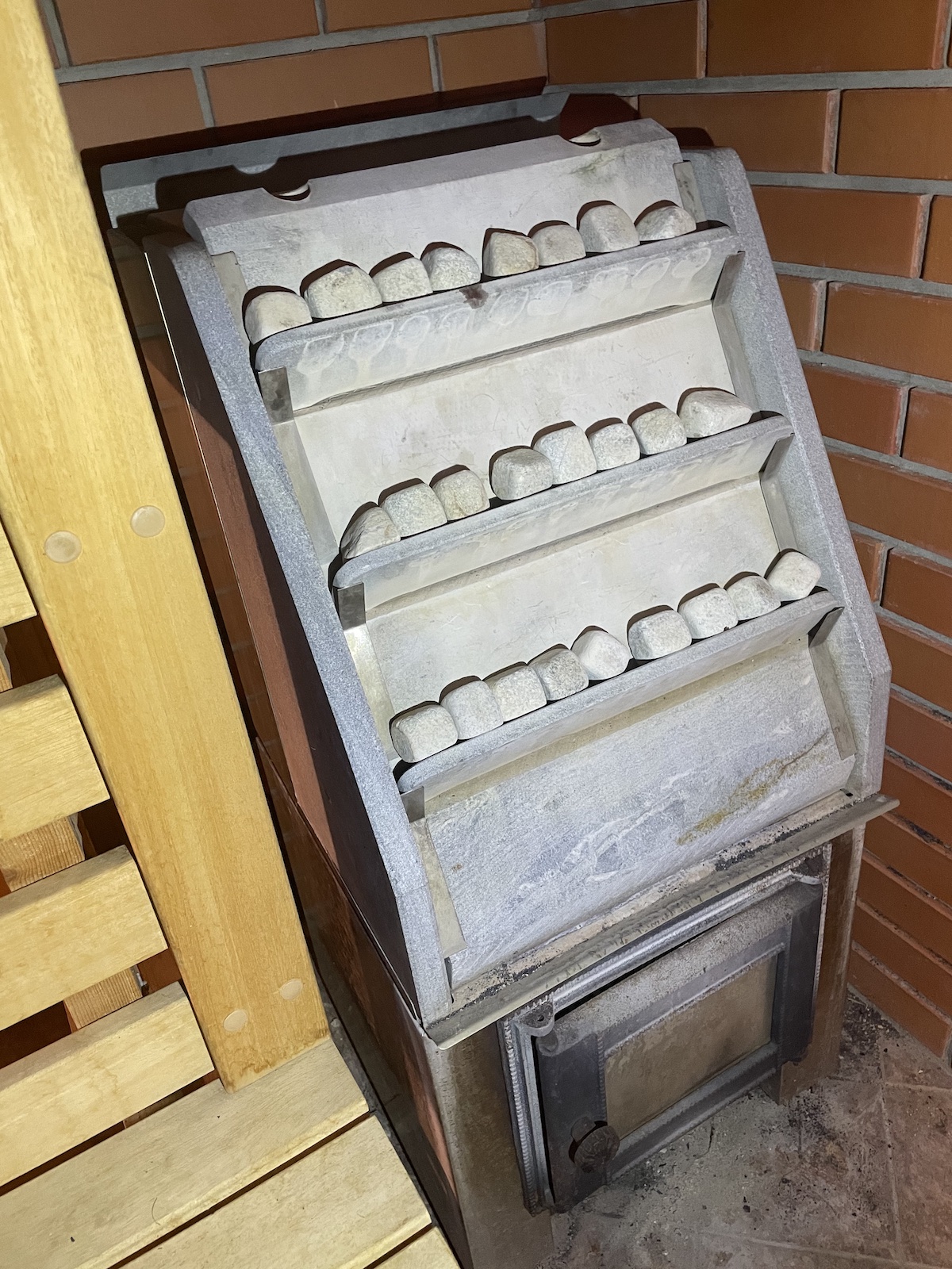

sain päästeametilt ettekirjutuse, et sauna keris on liialt lähedal lavale. Ja tõesti, lava kaugus kerisest on 15 cm ja sellisel igasuguste paberiteta kerisel on nõutud 50 cm põlevast materjalist.
Kui oleks vajalik dokumentatsioon, siis saaks sealt lugeda tootjapoolseid nõudeid ja nendest lähtuda.
Kas keegi oskab pildi järgi identifitseerida, mis tootja kerisega on tegemist? Kerisel endal ühtegi kirja ega numbrit ma ei leidnud. Ehk pääseks lava lõikumise asemel kuuma tõrjuva plaadi panemisega.
Iseenesest tore, ilmselt voolukivist, keris, paigaldatud ~2000 aastal.
Piltidel on keris natuke paigast nihutatud. Tahtsin kõikide külgede pealt uurida, kas on mõnda kirja küljes.

Ma saan aru, et see ~15cm kerisest lavani on väga väike maa. Samas olen ma selles saunas käinud 2 aastat, lisaks enne seda on seda kasutatud minule teadmata kordi) ja kerise poole olevad lava konstruktsioonid on täiesti ilusad ja kuumakahjustuse märkideta.
Minu lõppeesmärk on see keris sinna saada tuleohutuse nõudeid järgides. Aga kui valida, kas maha saagida pool meetrit lava või piisab 20cm lava eemaldamisest ja kuumatõkke lisamisest, siis ma valiksin ikkagi vähem lavapinda eemaldava võimaluse.
Seepärast otsingi kerise dokumentatsiooni, kus peaks kirjas olema nõutud vahed pealt-külgedelt.

See on soomlaste Vuolux ahi, aga pole seda firmat vist enam

Super. Tänan. Leidsin täpse mudeli ja ka vajaliku dokumendi.
Nõutud kaugus kerise seinast põleva materjalini on 50cm. Peab ikkagi veidikene modifitseerima praegust olukorda.
