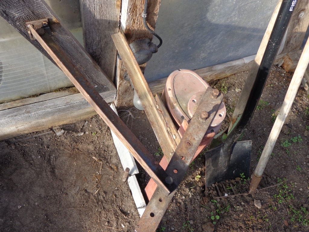

Hea meelega. Täiturmootoriteks 2 tk. on kasutatud vene täitureid ПР-1М, mida laialdaselt kasutati piimatööstustes
pastööride automaatikas. 30 s vist oli väljundvõlli poolpöörde aeg. Mul avanevad uksed u. veerandpöördega,
s. o. 15 sekundiga. Täiturmootor on kahe mähisega ja kondekaga ning reverseeritav, toide 220 V.
Ma ei tea, mis ta IP on, aga korralikud ja väga töökindlad kinnise ehitusviisiga.
https://www.google.com/search?q=%D0%BF% ... e&ie=UTF-8
Väljundvõlli otsas on ratas, nagu pildilt näha, selle külge on kinnitatud aukudega hoob, mis omakorda
teise hoovaga lükkab tollisest lauast tehtud kasvuhoone ust. Täituril on sees lõpplülitid, mille abil sai
väga täpselt reguleerida uste piirasendeid kinni-lahti.
Venes neid vist tehakse veel ja on saadaval, siin ei tea. Kahtlen, kas kellelgi on neid nüüd veel järgi.
Temperatuuriregulaatoriteks on kasutatud Aliexpressist ostetud STC - 1000 regulaatorit.
Hüstereesi, temperatuurivahemikku ja viivitusaega saab muuta laiades piirides. Väljundiks on
kaks releed, millest üks sulgeb, teine avab uksi.
Monteerisin ta niiskuskindlasse kilpi IP65. Praegu peaks ka olema need saadaval.
Minul on taoline süsteem töötanud praktiliselt tõrgeteta ca 10 aastat.

Pilti ka.
Varsti hakkan uuendama kasvuhoone puitosa, arvestades ka kasutaja ping`i mõningaid kasulikke nõuandeid.
