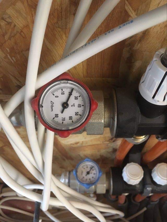

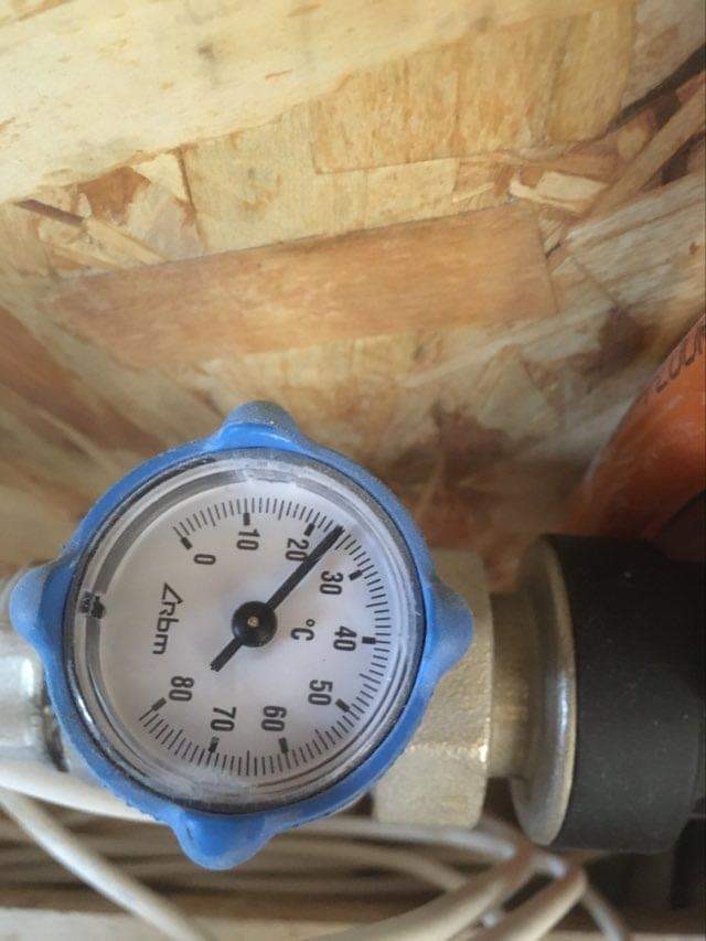

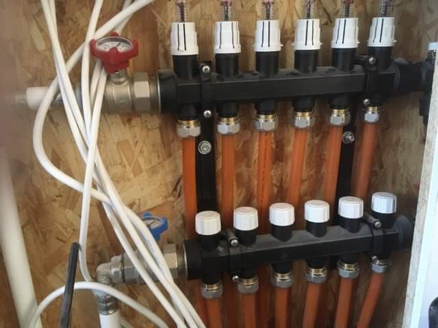

Kuidas küll selline asi võimalik,et sissetulev vesi on jahedam kui tagasiminev? Pildid manuses.
Magistrali toru kontrollisin ka üle ja ühendatud oleks nagu õigesti.
Kas Rotameetrid peavad koguaeg “vabalt liikuma” ? St vaatasin et nt 2 tk nagu seisaks, kas siis kinni jäänud?
Süsteem iseenesest töötab ja tuba soe aga lihtsalt huvi selliste asjade vastu.

Kõige lihtsam asi- termomeetrid võivad valetada (või 1 neist).

Kas termomeetrid pesast välja ei tule?
Tõsta prooviks termomeetrid ringi ja võrdle näite.

Kui tuba soe, siis milles probleem? Kellad lihtsalt vahetusse läinud.

Probleemi polegi, lihtsalt huvi asja vastu.
Ilmselt siiski asi termomeetris jah. Teise kollektori termomeetrid näitavad õigesti.
Ju siis mingi tehase praak kuna süsteem sai paigaldatud ca 6-7kuud tagasi.
Lihtsalt pesast nad välja ei tule, peaks lahti ühendama ja see pole vast seda väärt.

Olenemata kella korpuse värvist peab termomeeter näitama mõõdetava keskkonna temperatuuri , ega osuti skaalale kleebitud pole.

Võibolla Keevitaja1 mõtles seda, et võibolla on kollektorile torud tavapärasest vastupidi ühendatud ehk sinine on pealevoolul ja punane tagasivoolul. Ma ei ole nende põrandaküttega väga hästi kursis, aga iseenesest peaks ju toimima (kui seal kusagil mingit tagasilöögiklappi vms pole)? Justkui oleks näinud, et on ka niipidi ühendatud ja probleemi pole.
