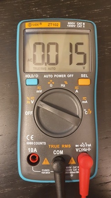

1. Mõõtepiirkonda sellel testril vist valida ei saagi, kuid lüliti on V peal ning valitud AC (mõõteriista pilt siin postituse küljes manuses)
2. Sain sellised näidud:
M+S=234V
M+K/R=232V
S+K/R=0,34V
Aga kollast-rohelist, nagu ennem öeldud, sellel lambil küljes polegi ega polegi vist ette nähtud, kuna lampi läheb ainult kahesooneline juhe.
