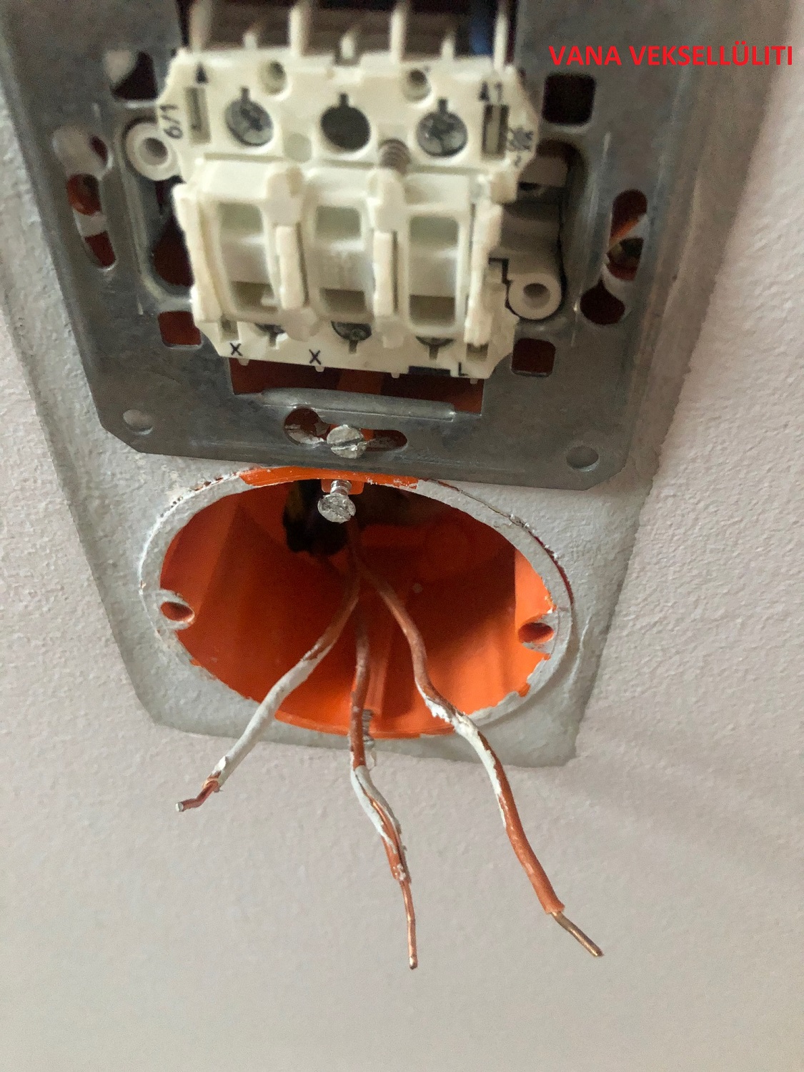

1) Eramajas I ja II korruse trepi juures on valgusti, mida sai lülitada sisse-välja mõlema korruse pealt. Üleval korrusel on pandud nn tavalised lülitid sisse-välja, kuid all korrusel oli see nn vedruga variant. Kokku nimetatakse seda nii või naa veksel-ühenduseks vist, kui õigesti aru olen saanud? (kuna erinevatest kohtadest saab lülitada sama valgust) Läksin poodi, ostsin lihtsalt kirjade järgi veksellüliti(ilma vedruta), vahetasin ära ja saab ainult siis alt korruselt sisse-välja lülitada, ülevalt ei toimi siis kuidagi. Praegu ühendasin vana nö tagasi, vana oli siis see nn vedruga variant. Kas ostsin mingi vale asja poest?

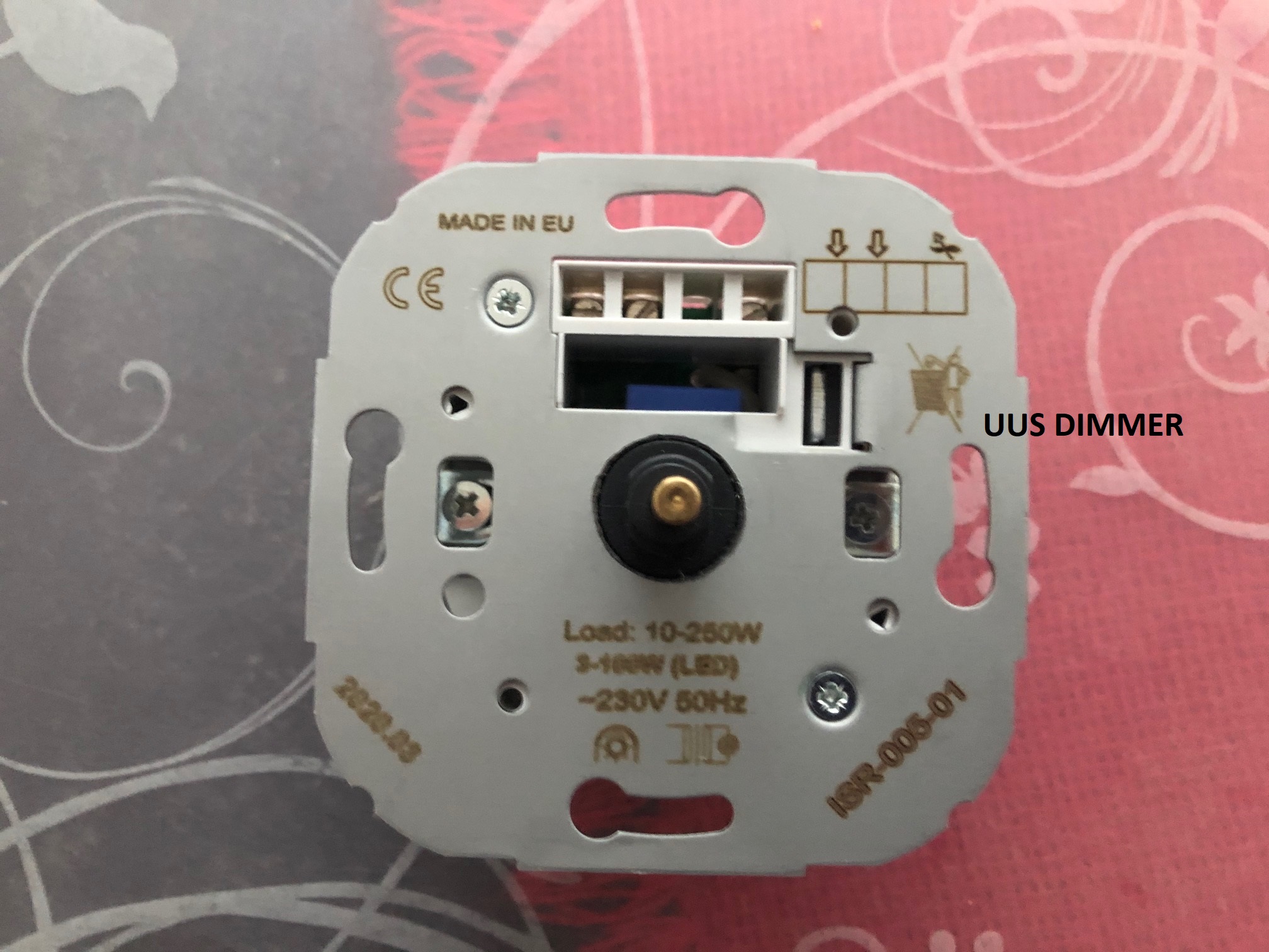

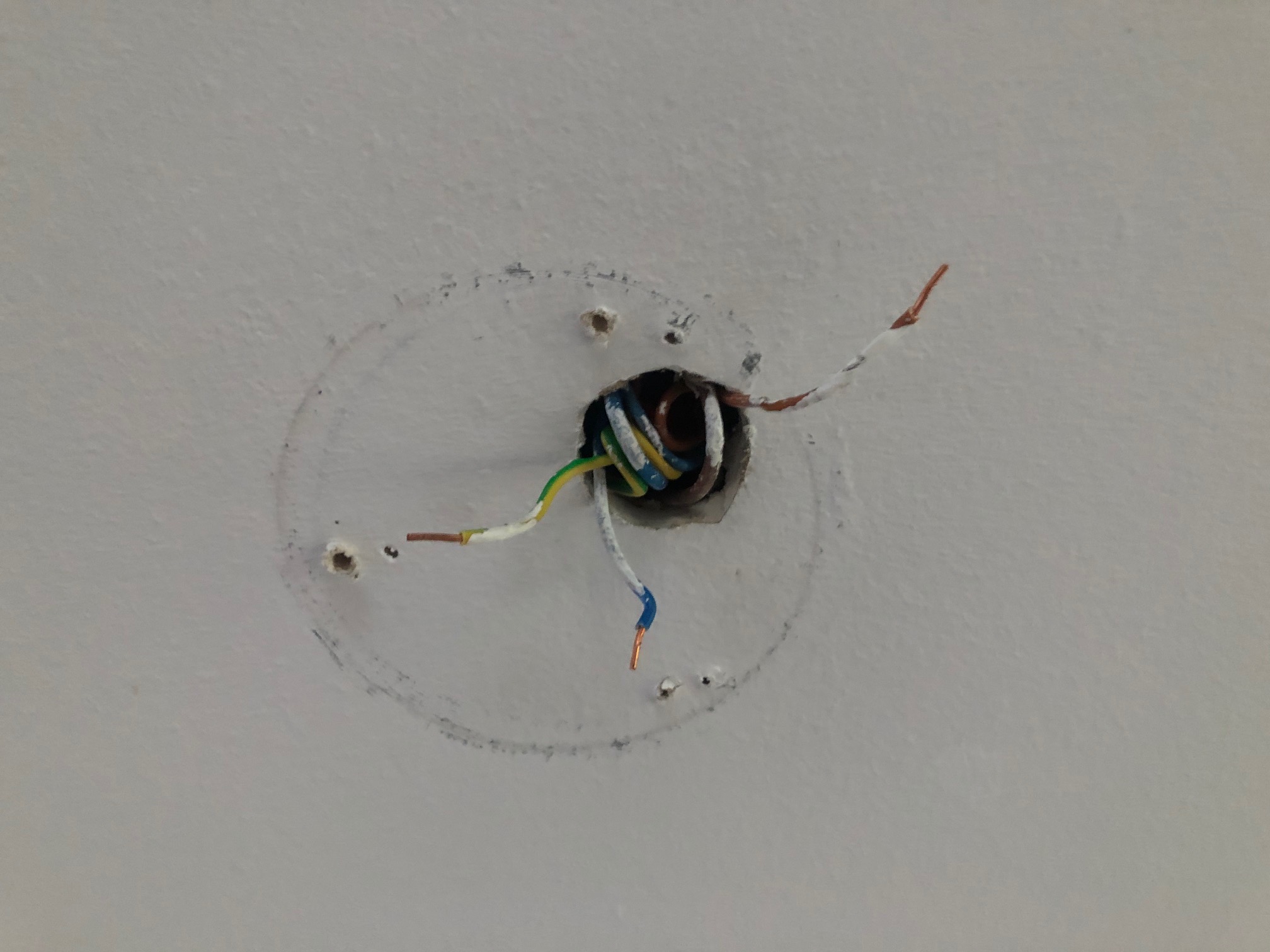

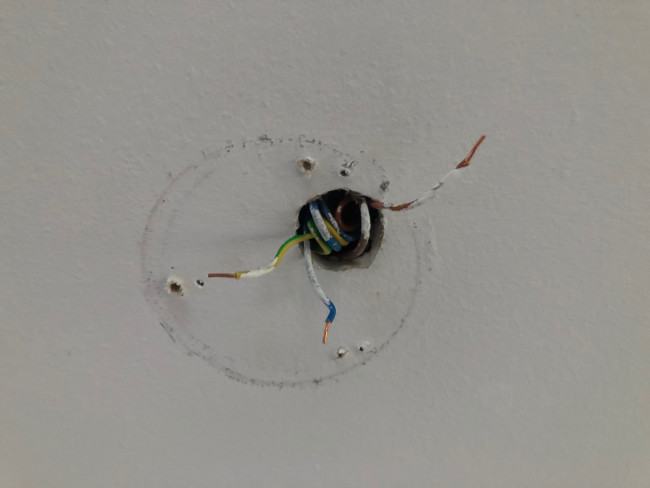

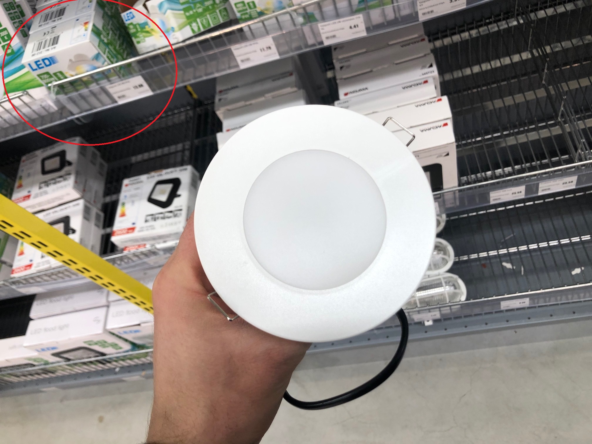

2) All elutoas oli dimmerlüliti ja sinna alla käis 5 halogeen lampi, pea 15aasta tagusest ajast. Kuna lampidega oli pidevalt probleeme ja vist kasutati seal ka mitte dimmertatavaid pirne, siis nad läksid tihti läbi ja tahtsime vaheldust, et vahetame ära. Ostsin Decorast led-dimmerite jaoks dimmeri 0.3 - 100w ja 5tk led valgusteid (pilt manuses kaasas milline ta oli) Küsisin müüjalt üle, ta väitis et saab dimmerdada, et selline valguskiire märk oli peal + tegelikult oli ka lambil endale taha kirjutatud kenasti "dimmerable". Iga valgusti oli 8W - süvistatav led, tavaline, pruun ja sinine kaabel nagu ikka. Laes olid täpselt samamoodi vanad lambid sinine pruun maandus. Mingeid topelt-ühendusi kuskil ei paistnud olevat. Ühendasin kõigepealt lae ledid kenasti ära, panin lakke ja hakkasin proovima, tuled saab põlema, kuid ei dimmerda + tasub mainimist et 5st lambist 3tk olid nagu sinakamad 2tk selgelt kollasemad, hoolimata et sama karp, sama kood, sama artikkel lambil.

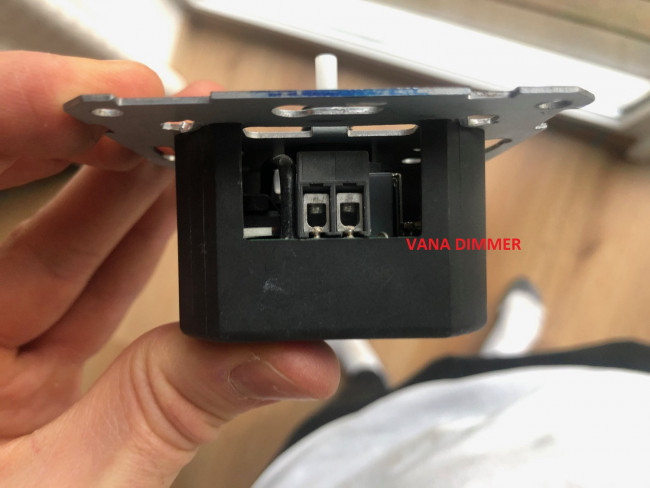

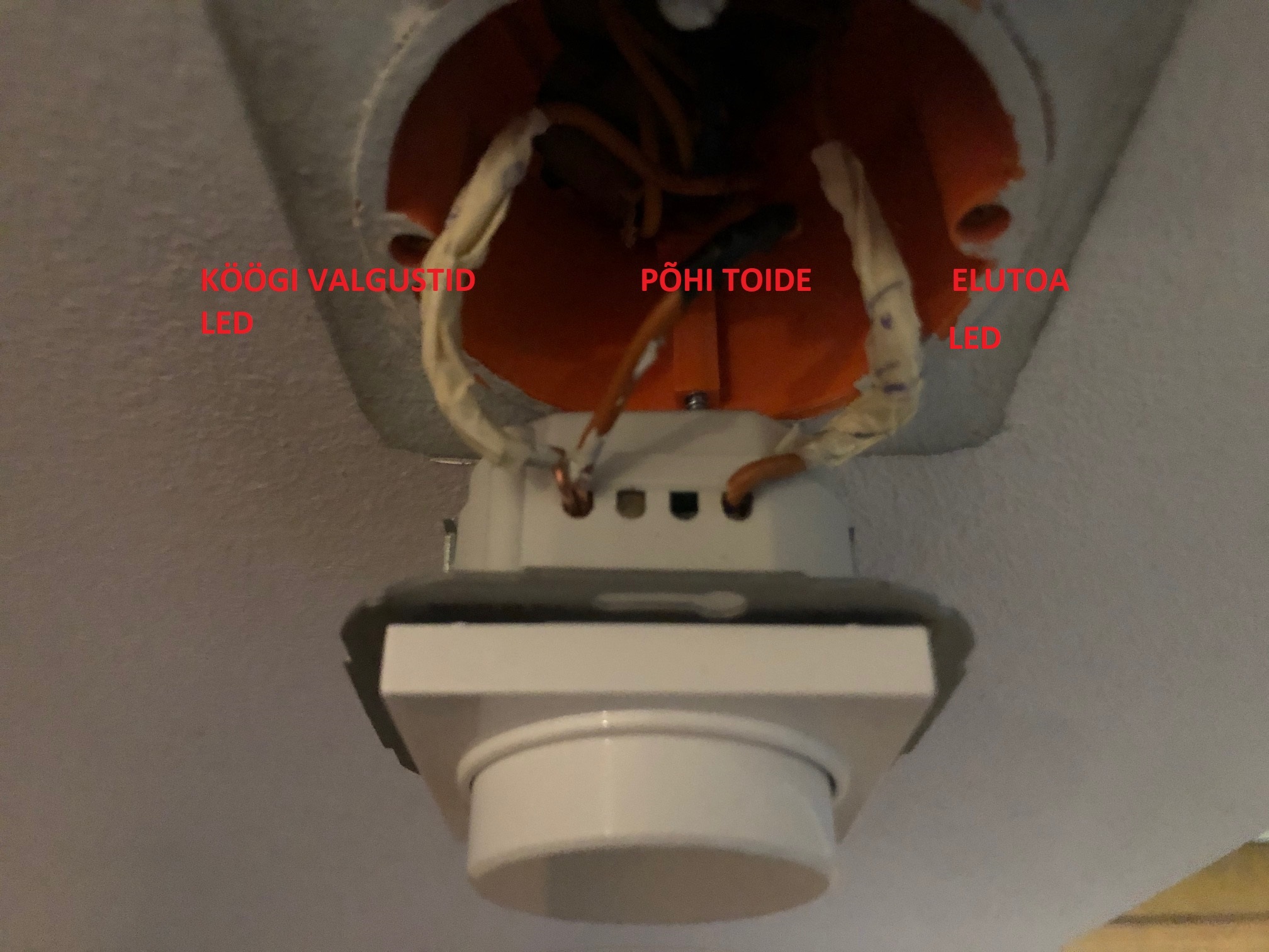

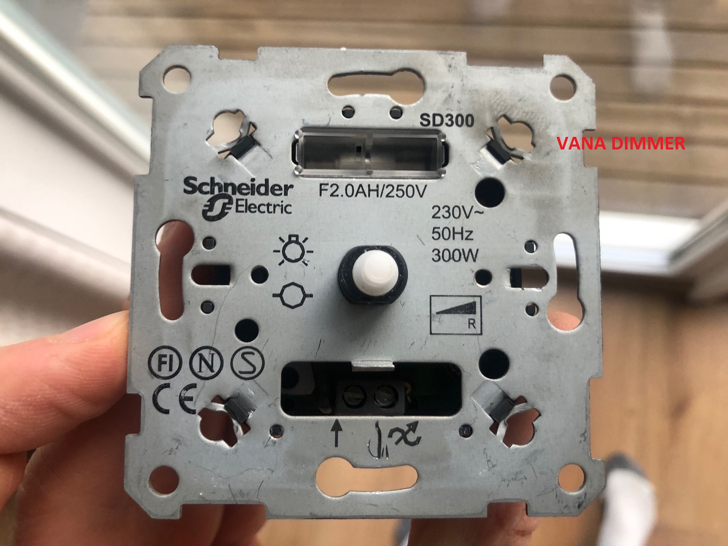

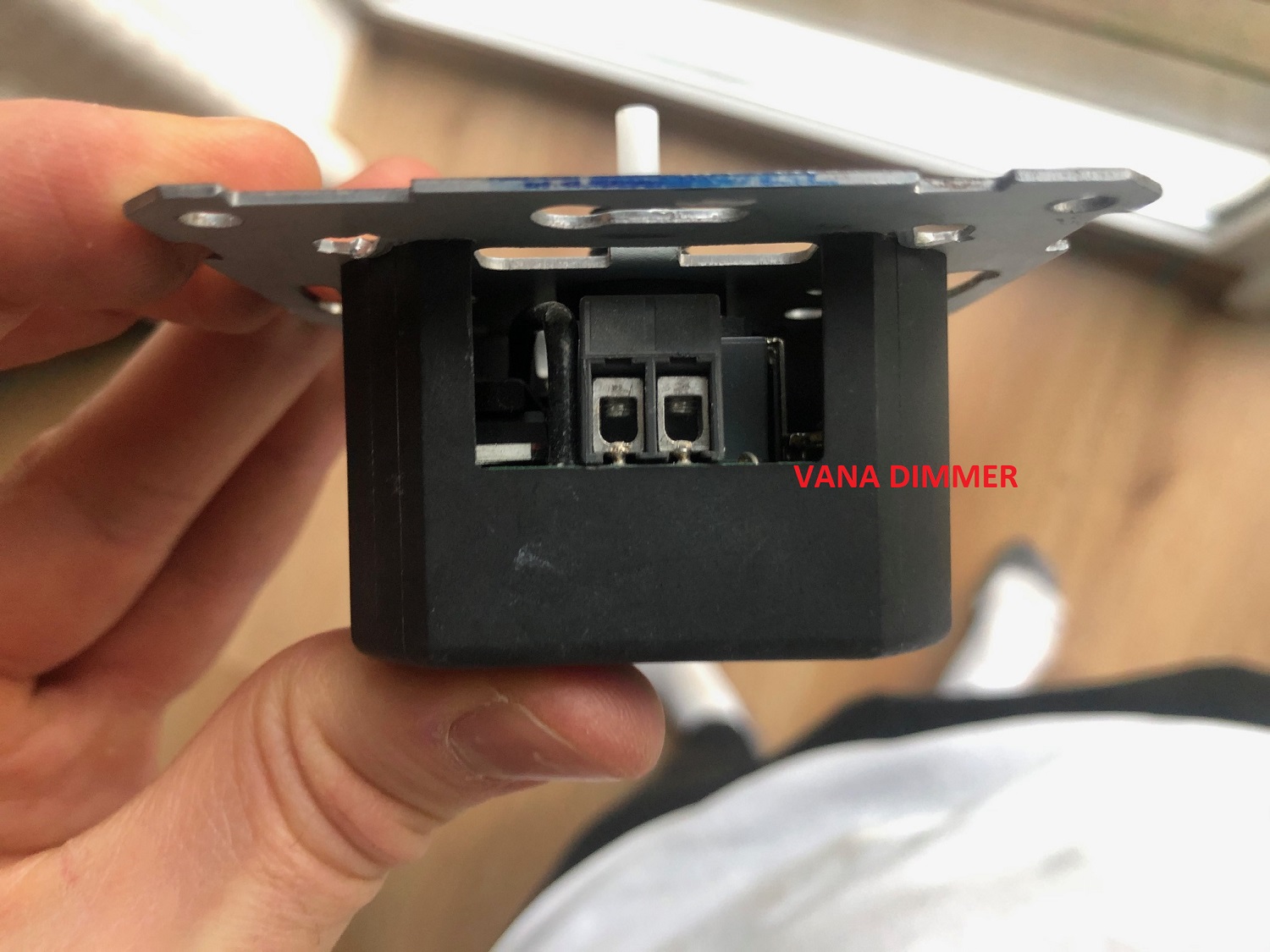

Keeruliseks teeb asja see, et sinna kus tuleb toide, sealt läheb edasi valgus kööki (3 eraldi lampi) + dimmerisse ehk elutoa lampidesse. Vanal dimmeril jooksis minuarust toide eraldi ühte pessa ja nii köögi kui elutoa omad teise pessa (pilt kaasas) Uuel dimmeril on neid avasid kolm tükki, kuid idee peaks ju sama olema. Proovisin mitu varianti läbi, mingi valemiga ei töötand üldse köök jne. Igatahes kui hoidsin toidet üksi eraldi ja elutoa lede + kööki seal kus see läbiv joon ja külili olev S täht on, siis ei põlenud üldse. Lõpetuseks jätsin nii nagu pildil manuses, ehk toide koos köögiga ühes otsas ja elutoa variant teises. Kõik töötavad, valgest dimmerist saad elutoa sisse lülitada, Aga ei dimmerda! Valgus ei muutu kuidagi keerates. Ning ikkagi 5st lambist 2tk natuke teise tooniga.

Need trepikoja valgustid ikka töötasid nii, et kui I korruselt paned põlema siis II saad välja lülitada? Ja kui uuesti I lülitada läheb uuesti põlema ka?v2ikejoss kirjutas: 30 Nov 2020, 14:37 1) Eramajas I ja II korruse trepi juures on valgusti, mida sai lülitada sisse-välja mõlema korruse pealt. Üleval korrusel on pandud nn tavalised lülitid sisse-välja, kuid all korrusel oli see nn vedruga variant. Kokku nimetatakse seda nii või naa veksel-ühenduseks vist, kui õigesti aru olen saanud? (kuna erinevatest kohtadest saab lülitada sama valgust) Läksin poodi, ostsin lihtsalt kirjade järgi veksellüliti(ilma vedruta), vahetasin ära ja saab ainult siis alt korruselt sisse-välja lülitada, ülevalt ei toimi siis kuidagi. Praegu ühendasin vana nö tagasi, vana oli siis see nn vedruga variant. Kas ostsin mingi vale asja poest?
tavalised lülitid sisse-välja - Mitu neid siis on seal trepi valgustuse lülitamiseks? Kindel, et päris tavalised lülitid on?
Vedruga variant see on selline mis läheb kohe oma algasendisse tagasi või nagu trepikodades lülitab sujuvalt end ise välja x aja peale?
Mingi komponent tundub, et on siin süsteemis veel peidus sest kui see nö. vedruga läheb kohe algasendisse siis see on tavaline impulsslüliti mis annab lihtsalt korraks toite peale kuhugi seadmele ja see lülitab valgusti põlema.

Tassi parem mõni oskaja kohale, läheb palju lihtsmalt. Praegusest jutust ei saa ei sina ega ka mitte keegi teine aru. Ja kirjelduse põhjal ei saa see asi kuidagimoodi töötada. Võimalik, et oli kuidagi tööle vägistatud aga võimalik, et mingitest terminitest saadakse erinevalt aru.
