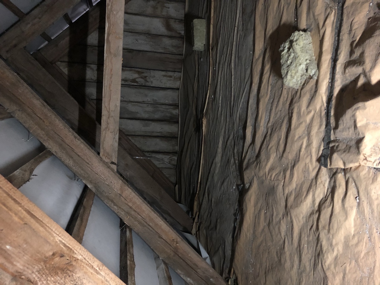

Plek katus mille all ainult katuse riie ja vahed sees kautuse otstes ja korstna vahel. Seal puhub tuul läbi. Tuba kütan plekahjuga mis annab sooja.
Pööningule saab toast laes oleva luugi kaudu, mis käib pealt ära. Pööningu põrandal mingi vana vill ja peal papp, mis kõik haiseb kassi pissi sarnase asja järgi.
Mõtlesin teha midagi lihtsat ja soodsat nagu panna peno ja kile peale voi siis obs vineer. Saaks ikka parem kui praegu on. Vist ei hakka mõtlema tuulutuse peale katuse all antud juhil. Tahaks ikka ära hermetiseerida pööningu ise. Lugesin paari raamatut ka et aru saada millised probleemid selliste töödega on, äkki õõnnestub midagi teha siis. Ps. Pilt on küljeli.

Jah, peabki puhuma, nimetatakse külmaks/tuulduvaks pööninguks.kuurimees kirjutas: 24 Okt 2020, 22:36 Plek katus mille all ainult katuse riie ja vahed sees kautuse otstes ja korstna vahel. Seal puhub tuul läbi. Tuba kütan plekahjuga mis annab sooja.
Järelikult lugesid valesid raamatuid või ei saanud aru, mis neis kirjutatakse. Olemasoleva papi/villa peale aurutihedama kihi ehitamine lõpeb hallitava villaga. Pööningu hermetiseerimine on eriti loll idee, kui ei kavatse seda eluruumiks välja ehitada, sest pilti vaadates nõuab see enamike konstruktsioonide ümberehitamist.kuurimees kirjutas: 24 Okt 2020, 22:36 Mõtlesin teha midagi lihtsat ja soodsat nagu panna peno ja kile peale voi siis obs vineer. Saaks ikka parem kui praegu on. Vist ei hakka mõtlema tuulutuse peale katuse all antud juhil. Tahaks ikka ära hermetiseerida pööningu ise. Lugesin paari raamatut ka et aru saada millised probleemid selliste töödega on, äkki õõnnestub midagi teha siis. Ps. Pilt on küljeli.
Kui toas on külm, siis kakud pööningult olemasoleva kassikusepapi ja selle all oleva villa (olenevalt selle olukorrast) välja, vaatad, mis alt välja tuleb ja käitud vastavalt. Tõenäoliselt aurutõke ja uus paksem villakiht. Eelnevalt parandad katusekiles olevad augud ära.

Kõige lihtsam antud juhul.
Räästastesse tuulesuunajad
Eemaldada see vana paber vaadata mis all toimub, kui paistab korralik võib isegi jääda -ilmselt Sa ei oska ise hinnata.
Osta 100mm rullisvill ja see pööningu põrandale lihtsalt laiali kerida
2 kihtiv kokku, ühte ja teistpidi risti
